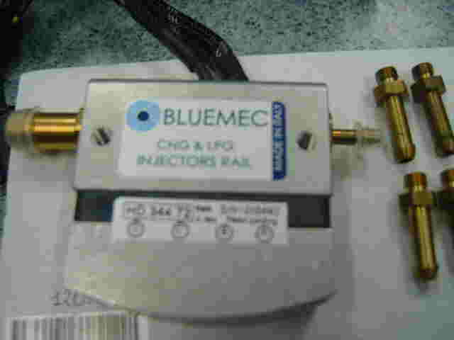

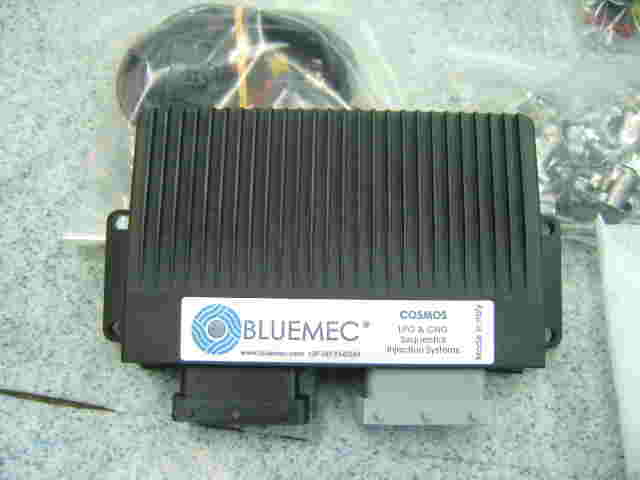

       ผมใช้ Civic ปี07 แล้วได้ลองศึกษาหาหัวฉีดที่เหมาะสม(ในความคิดของผมนะครับ) ผมเลือกใช้ Bluemec เพราะเหตุผลดังนี้
1 ECU เป็น 32 บิต
2 หม้อต้มนี้รองรับแรงม้าได้สูงสุด 190

       ตันนี้รองรับเครื่องยนต์ไม่เกิน 190 แรงม้า ครับ

       ขอโทษครับ ลงรูปผิด ตัวนี้ 32 บิต ครับ

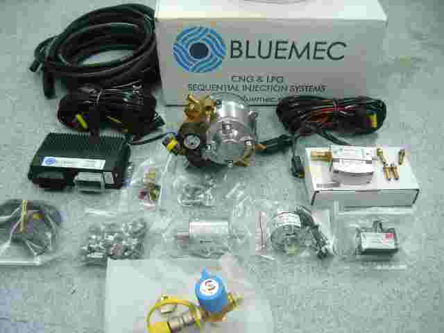

       ตัวนี้ชุดหัวฉีดครับ เป็นราง ไม่ได้แยกหัวครับ

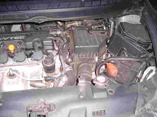

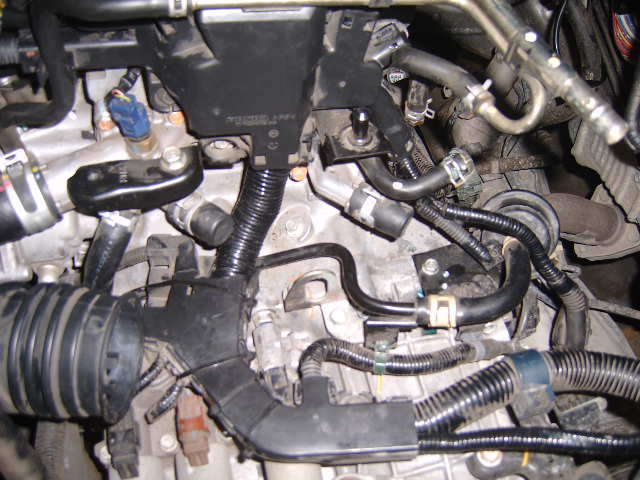

       ห้องเครื่องเดิมๆ แน่นครับk

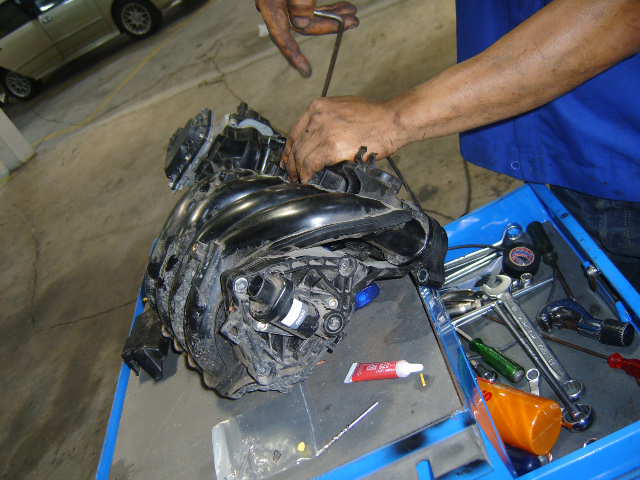

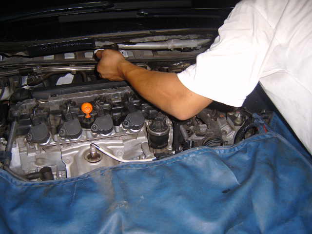

       ช่างสุลักษณ์ ถอดเร็วมากครับ อุปกรณ์ต่างๆ ถาอคล่องดี

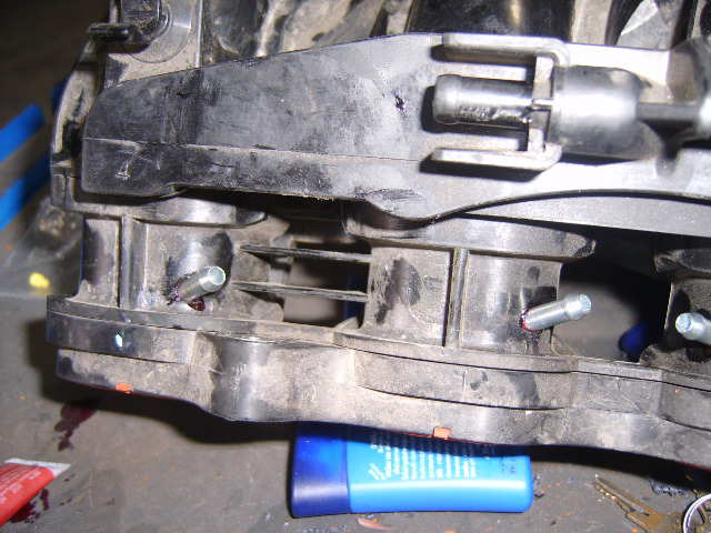

       ถอดคอท่อไอดี ยากมากครับ เสียเวลาในการถอดไปครึ่งวัน เพื่อนำมาเจาะใส่หัวฉีด ขนาด 2.7 มม. สำหรับเครื่อง 140 แรงม้าครับ

       ตำแหน่งที่เจาะฝังท่อหัวฉีด ใกล้กับคอท่อมากครับ

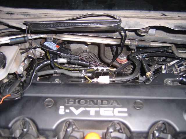

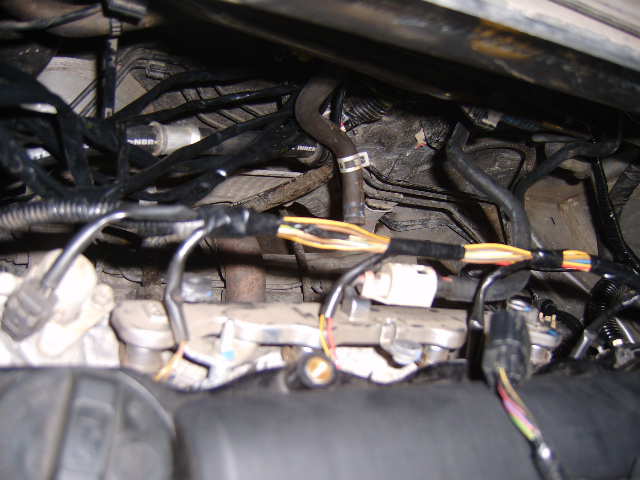

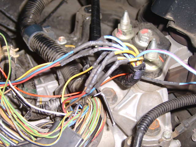

       เจาะเสร็จ ก็มาต่อระบบสายไฟ ECU ของ Bluemec พ่วงกับ ECU เดิมของรถครับ การต่อสายได้ทำการบัคกี ทั้งหมด แล้วใส่ท่อหด ด้วยทุกชิ้น

       ต่อด้วยการเก็บสายไฟรถยนต์ให้เข้าที่ (ไม่น่าเชื่อสายไฟบางจุดทางฮอนด้า เก็บงานไม่เรียบร้อยเลย)

       อันนี้สายไฟหัวฉีดน้ำมันของฮอนด้า ไล่เก็บงานเรียบร้อยดี
