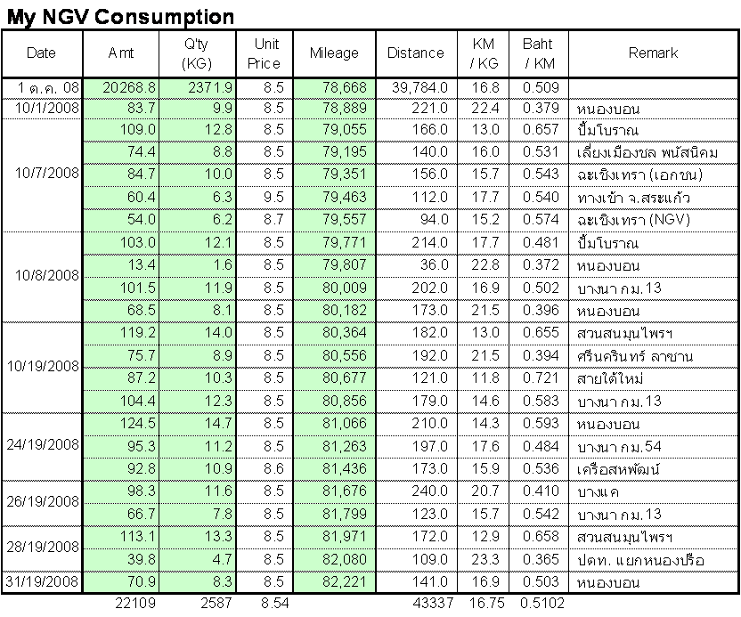

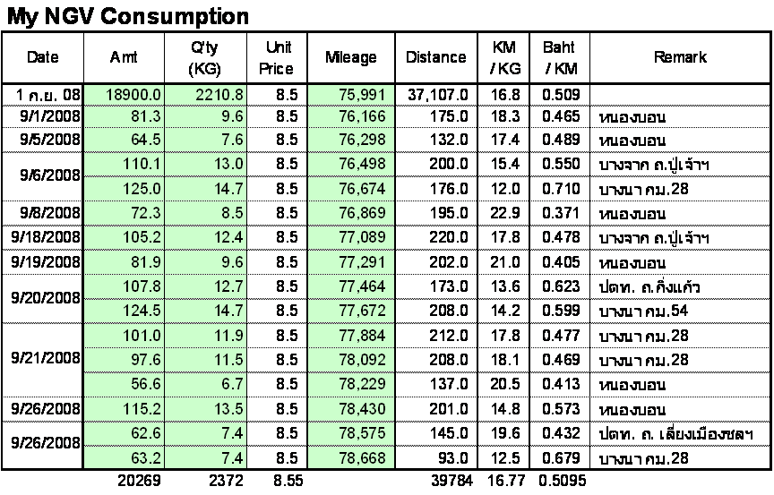

       สรุปว่า ถึงจุดคุ้มทุนตามที่คำนวนไว้เรียบร้อยแล้วครับ
ปัญหาที่พบและการแก้ไขคือ
1) อาการเครื่องสะอึกตอนถอนคันเร่งที่รอบประมาณ 2000
- ข้อนี้ปรับจูนนิดหน่อยครับ ที่เหลือก็ทำใจเอา เพราะคุณภาพของก๊าซบ้านเรายังไม่นิ่งพอ
2) อาการปล่อยไหลแล้วดับดื้อๆ / เครื่องสั่น รอบตกวูปเวลาออกตัวแล้วถอนคันเร่ง
- อาการนี้เสร็จ Honda บางนาครับ คือพอดีนำรถไปเช็คเรื่องแอร์อัตโนมัติไม่ค่อยเย็น ช่างฯก็เลยถือโอกาศจัดระเบียบสายสัญญาณและสายไฟเสียใหม่
3) ก๊าซหมด / หาเติมไม่ได้ / รอคิวนาน
- ปัญหานี้แทบไม่ค่อยได้เจอครับ
ปัจจุบันได้นำรถเข้าไปเช็คและปรับตั้งบ่าวาวเป็นที่เรียบร้อยแล้วครับโดยการบริการที่ดีเยี่ยมของศูนย์ฮอนด้าบางนา(380บาท ไม่รวมภาษี) และกำลังจะนำรถไปเปลี่ยนกรองก๊าซที่อู่ขาประจำเร็วๆนี้ครับ
