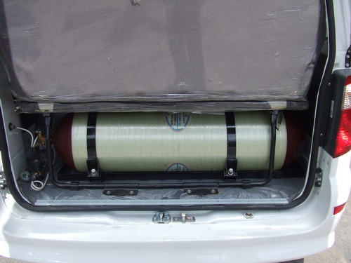

       เรียน wemaster/คุณเจ คนติดก๊าซหัวฉีด(jzx)/คุณ NTECH/คุณพี่เสิด และทุกท่าน
เดิมเรื่องนี้ คือเรื่องของการติดตั้งแก๊สในรถ ผมเข้าใจว่าทุกอย่างเราอยู่ในกรอบ "ปลอดภัยไว้ก่อน" ก็เข้าใจว่า solinoil valve มีอยู่ที่หัวถังด้วย เผื่อท่อแตกท่อขาด ถ้าขาดไปเลย excess valve ก็ทำงานก็ไม่มีปัญหา แต่ถ้าชนแล้วแค่รั่วแล้วไฟไหม้ก็เหมือนเปิดแก๊สจุดไฟเผารถ ก็ต้องย้อนมาหลักการ "ปลอดภัยไว้ก่อน" น่าจะบังคับติด solinoil valve ป้องกันไว้ก่อน
ผมอยากติดนะ เรียนถามคุณเจ คนติดก๊าซหัวฉีด(jzx)/คุณ NTECH/คุณพี่เสิด และทุกท่านว่า 2 ถังผมต้องติด solinoil valve 2 ตัวเลยหรือเปล่าครับ

       จากรูปจะเห็น วาล์วหัวถังก๊าซ ngv จะถูกควบคุมด้วย กล่อง ecu gas โดยตรง
เมื่อใด เครื่องยนต์ดับ หรือไม่หมุน วาล์วไฟฟ้าที่ถังก๊าซ ก็ย่อม ถูกตัดออก แน่นอน

       ผมก็ข้องใจตำแหน่งที่ให้ติดตั้ง โซลินอยด์แรงดันสูงทุกวันนี้ ให้ติดตั้งในตำแหน่งก่อนเข้า reducer(หม้อต้ม)
เพื่ออะไร เพราะตำแหน่งนี้ตัดแก๊สได้แค่ที่ค้างในหม้อต้มเท่านั้น ซึ่งมีจำนวนแก๊สน้อยมากๆ
น่าจะเอาไปติดที่หัวถังเลยดีกว่า แต่ถ้าติดที่หัวถังก็ต้องเปลี่ยนวาวล์หัวถังเป็นแบบใหม่
เพราะถ้าไม่เปลี่ยนวาวล์หัวถังเป็นแบบใหม่ ก็จะเติมแก๊สไม้ได้เพราะโดนโซลินอยด์ปิดอยู่
หรือออกแบบวาวล์หัวถังแบบใหม่คล้าย LPG เติมทางนึงออกทางนึง แล้วด้านทางแก๊สออกให้ใส่โซลินอยด์ไว้ด้วย
...แต่ผมว่าวาวล์หัวถังแบบปัจจุบัน ผมสามารถใส่โซลินอยด์ที่หัวถังได้นะ เอาโซลินอยด์ตัวที่ติดตั้งอยู่ทุกวันนี้แหละ ไปติดตั้งแทน
แต่วงจรไฟฟ้าที่ไปควบคุมโซลินอยด์ ต้องเปลี่ยนไปจากเดิม

       ติด HPV ตามที่หัวถังคุณแอ้ ต้องการนั้นได้เลย และเป็นสิ่งที่จะทำให้เกิดความปลอดภัยได้มากที่สุด สำหรับตอนนี้ เพราะจะสามารถตัดการจ่ายแก็สออกจากถังได้ ในกรณี ที่ยัง ถ้าสามารถตัดการจ่ายไฟ ของระบบการทำงานของแก็ส ในรถยนต์ได้นะครับ ตามที่ผมเคยเขียนไว้ วาวล์ที่ควบคุมการตัดการจ่ายแก็สได้ ดีที่สุดนั้น เขาจะใช้ HIGH PRESSURE CONTROL VALVE ?เป็นระบบที่ควบคุมด้วย ความดันนะครับ วาวล์ตัวนี้จะตัดการ (ปิดระบบ) โดยเมื่อเกิดการรัวไหลแล้วความดันในระบบ และเมื่อความดันในระบบตกมันก็จะปิดวาล์ด้วยตัวเอง เขียนมาพอให้เข้าใจกันนะครับ ถ้าท่านใดรู้เรื่องการควบคุมก็คงเข้าใจสิ่งที่ว่ามานี้ แต่มันยังมีข้อปลีกย่อยอีกมากครับ (เรื่องยังอีกยาวอธิบายกันยาวเลยครับ)ก็เขียนมาพอให้รู้กันเบื้องต้นนะครับ เด๊ยวมันจะวิชาการมากไป คนเก่งๆ ที่รู้จริงที่เกี่ยวข้องยังมีอีก มากครับ ผม นี่ก็แค่พอรู้อยู่บ้างเท่านั้นครับ
