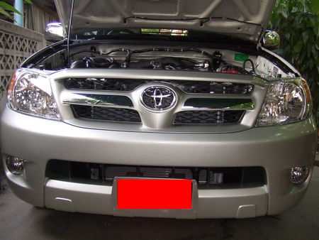

       ต่อครับ พอดีช่วงนี้แก๊สไทย แปลกๆ เข้าได้พักนึง แล้วจะออกอาการแฮ้ง ๆ นั่งรอโพสต่อ ไม่ไหว เลยไปทำงานต่อดีกว่า
ภาพภายในห้องเครื่อง หลังทำการติดตั้งอุปกรณ์ก๊าซของ brc
jzx
 จาก เจ คนติดก๊าซหัวฉีด
 อาทิตย์, 18/5/2551
22:00
117.47.61.249
       ที่เห็นในภาพ จะเป็นชุดรางหัวฉีด หม้อต้ม หัวเติมก๊าซ โชลินอล์ยวาล์ว และ ชุด timming advance
