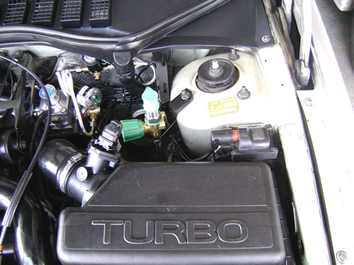

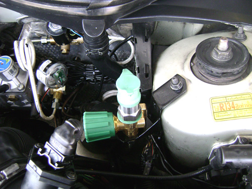

       หลังติดตั้งหม้อลดแรงดัน และชุดหัวเติมก๊าซ

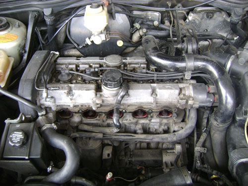

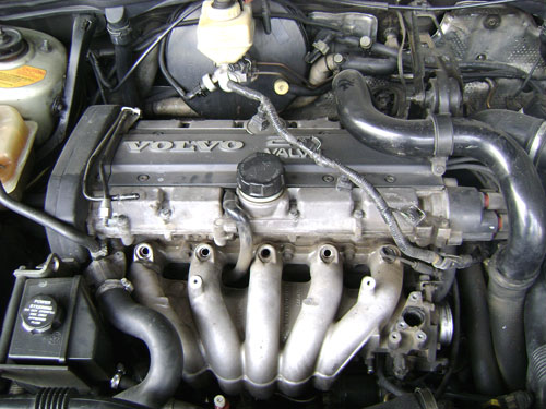

       เตรียมที่จะถอดคอท่อไอดี
NTECH
 จาก NTECH
 ศุกร์, 22/2/2551

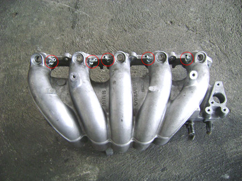

18:03
125.24.5.55
       ถอดคอท่อไอดี (อะลูมิเนียม) เพื่อทำการเจาะฝังหัวฉีด

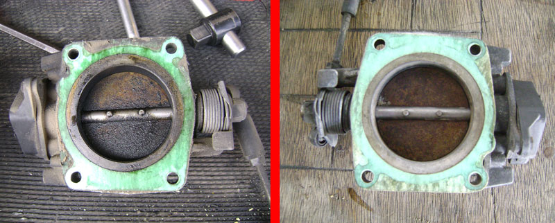

       ถอดทำความสะอาดลิ้นปีกผีเสื้อ

18:04
125.24.5.55

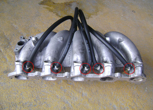

       ตำแหน่งที่ใช้ฝังหัวฉีด
NTECH
 จาก NTECH
 ศุกร์, 22/2/2551
18:04
125.24.5.55
       หัวฉีดเจาะแบบตร๊าปเกลียวพอกด้วยอีฟอคซี

       ประกอบคอท่อไอดีกลับเข้าที่เดิม

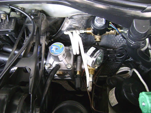

 ศุกร์, 22/2/2551
18:05
125.24.5.55
       ตำแหน่งที่ใช้ในการติดตั้งหม้อลดแรงดัน โดยใช้รูน๊อตเดิมที่มีมากับรถอยู่แล้ว

18:06
125.24.5.55
       ชุดหัวเติมก๊าซ สร้างขายึดโดยใช้รูน๊อตเดิมที่มีมากับรถอยู่แล้ว

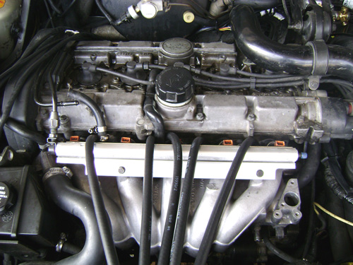

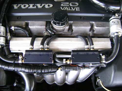

18:06
125.24.5.55
       ตำแหน่งที่ใช้ในการติดตั้งรางหัวฉีด 2 ราง

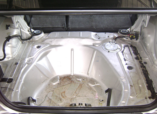

18:06
125.24.5.55

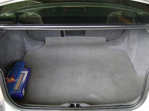

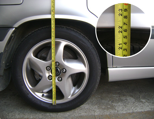

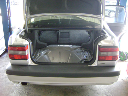

       วัดส่วนสูงเดิมก่อนทำการติดตั้ง ประมาณ 56 เซนติเมตร
NTECH
 จาก NTECH
 ศุกร์, 22/2/2551
18:07
125.24.5.55
       สามารถติดตั้งถังขนาด 100 ลิตร(น้ำ) ได้

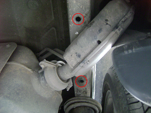

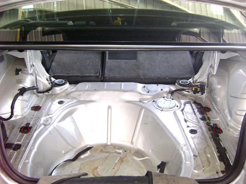

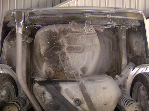

       ถอดแผงข้างออกทั้งหมด หาตำแหน่งจุดยึดขาถัง
NTECH
 จาก NTECH

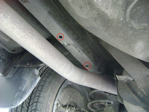

 ศุกร์, 22/2/2551
18:08
125.24.5.55
       เจาะรูยึดขาถัง ตามแนวแชสซีส์ของรถ ทุกรูที่เจาะทาด้วย เชลล์ ฟิลท์โคล์ท เพื่อป้องกันสนิม
NTECH
 จาก NTECH
 ศุกร์, 22/2/2551
18:09

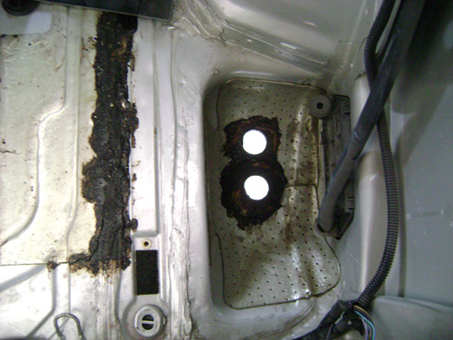

125.24.5.55
       รูท่อก๊าซขึ้น กับรูเดนก๊าซ

18:09
125.24.5.55
       เจาะรูยึดขาถังตามตามแนวแชสซีส์ของรถ
NTECH
 จาก NTECH
 ศุกร์, 22/2/2551
18:10
125.24.5.55
       รูยึดขาถังทางด้านขวามือ
NTECH
 จาก NTECH
 ศุกร์, 22/2/2551
18:10
125.24.5.55

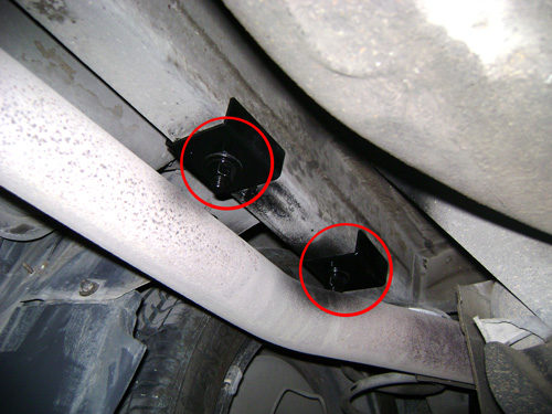

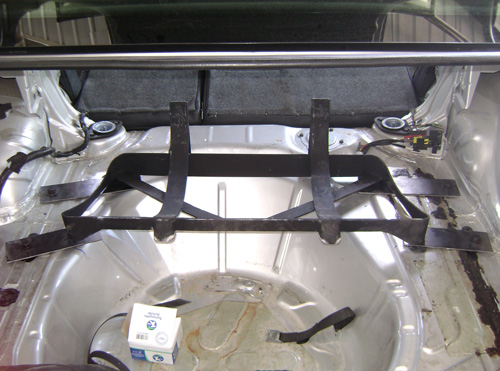

       นำขาถังสำเร็จขึ้นวางเพื่อสร้างจุดยึดทั้ง 4 มุม
NTECH
 จาก NTECH
 ศุกร์, 22/2/2551
18:11
125.24.5.55
       สร้างประกับตัวซีล๊อคน๊อตขาถัง
