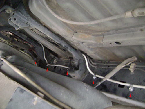

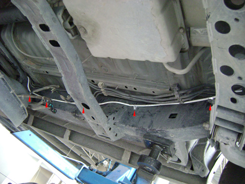

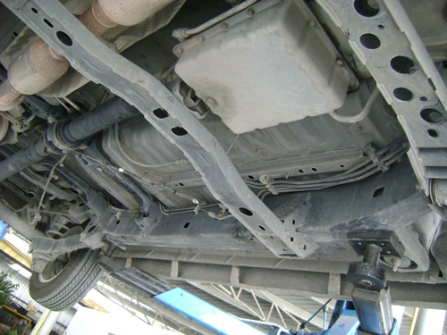

       ใต้ท้องก่อนทำการเดินท่อก๊าซแรงดันสูง ถอดถังน้ำมันลงเพื่อให้เดินท่อก๊าซได้ตำแหน่งสูงที่สุด
NTECH
 จาก NTECH
 จันทร์, 18/2/2551
09:38
125.24.4.233
       เดินท่อก๊าซแรงดันสูงยึดตามแนวแชสซีส์รถ ด้วยระยะห่างประมาณ 20 เซ็นติเมตร ยึดด้วยน๊อตปลายสว่าน
NTECH
 จาก NTECH
 จันทร์, 18/2/2551
09:38
125.24.4.233
       เดินข้ามคานตัวถังทั้งหมด

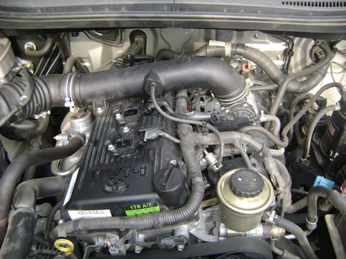

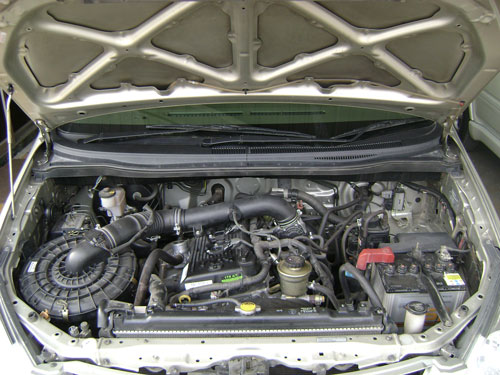

       เครื่องยนต์ 2.0 VVT-i เบนซิลที่หน้าตาเหมือนกับเครื่องยนต์ 2.7 ที่อยู่ใน Fortuner และ Vigo เบนซิล
NTECH
 จาก NTECH
 จันทร์, 18/2/2551
09:39
125.24.4.233

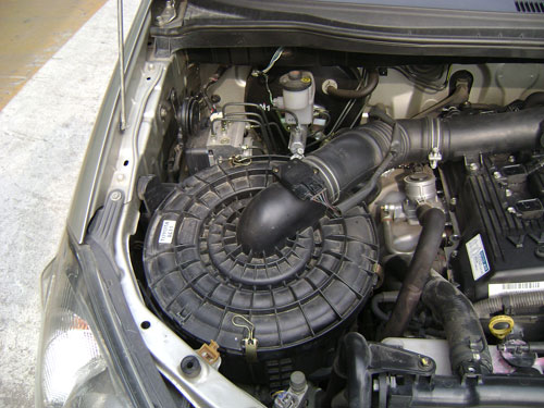

       ฝังซ้ายมือแน่นไปด้วยกรองอากาศขนาดใหญ่ และ ABS
NTECH
 จาก NTECH
 จันทร์, 18/2/2551
09:39
125.24.4.233
       เครื่องยนต์ขนาด 2.0 ในรหัส 1TR
NTECH
 จาก NTECH
 จันทร์, 18/2/2551
09:40
125.24.4.233

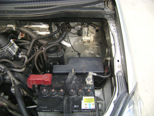

       พื้นที่ว่างด้านขวามือคือตำแหน่งที่จะใช้ในการติดตั้งหม้อลดแรงดัน และชุดหัวเติมก๊าซ
NTECH
 จาก NTECH
 จันทร์, 18/2/2551
09:40
125.24.4.233

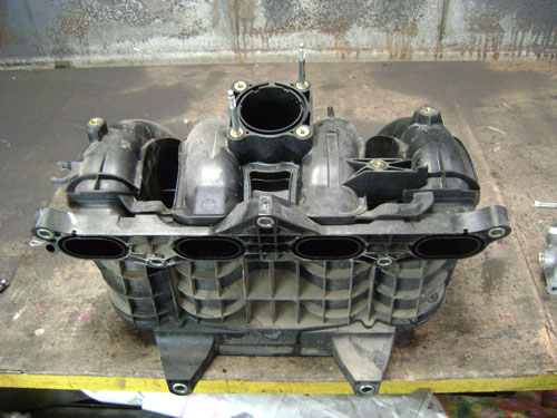

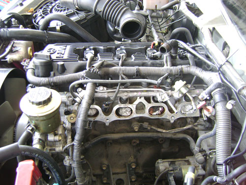

       ถอดคอท่อไอดี (พลาสติก) เพื่อทำการเจาะฝังหัวฉีด
NTECH
 จาก NTECH
 จันทร์, 18/2/2551
09:40
125.24.4.233

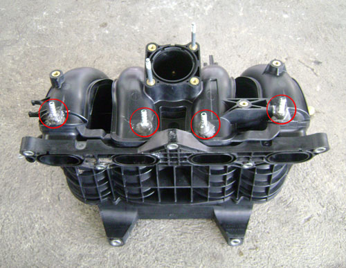

       ถอดคอท่อไอดี (พลาสติก) หาตำแหน่งเจาะฝังหัวฉีด
ปล. เหมือนกับ 2.7 ทุกอย่าง
NTECH
 จาก NTECH
 จันทร์, 18/2/2551
09:41
125.24.4.233
       ตำแหน่งที่ใช้ฝังหัวฉีด
