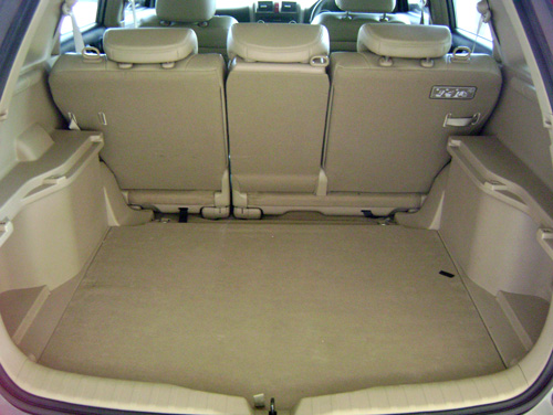

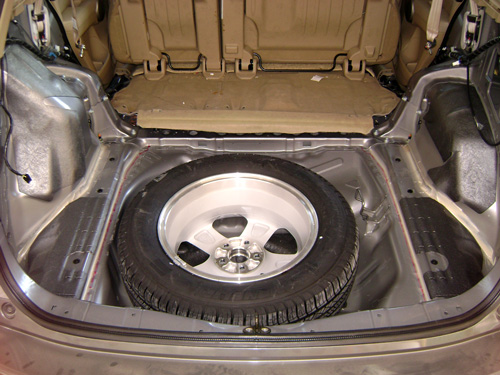

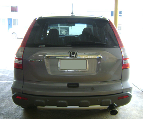

       Honda CR-V 2.0L พร้อมด้วยระบบขับเคลื่อน AWD
NTECH
 จาก NTECH
 พฤหัสบดี, 17/1/2551
20:16

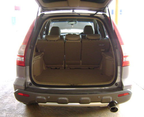

       พื้นที่ด้านหลังที่กว้างมากสามารถใส่ถังขนาด 100 ลิตร(น้ำ)
NTECH
 จาก NTECH
 พฤหัสบดี, 17/1/2551
20:16
       แพงข้างพลาสติกด้านหลังติดกับถังทั้ง 2 ข้าง

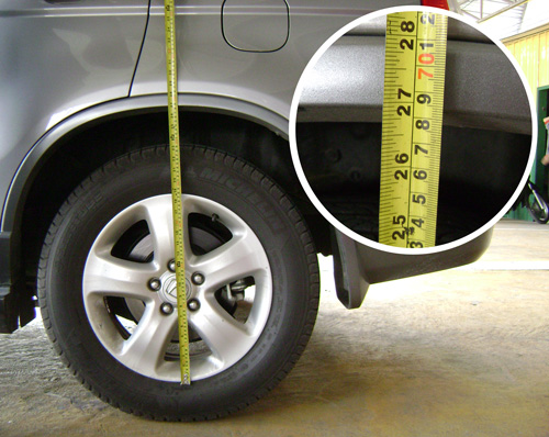

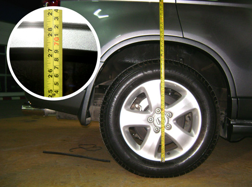

       วัดส่วนสูงเดิมก่อนทำการติดตั้งประมาณ 69 เซนติเมตร
ทำไมไม่วัดตอนติดตั้งถังแก๊สให้ดูด้วยว่าท้ายห้อยลงแค่ไหน  แสดงความคิดเห็นย่อย แสดงความคิดเห็นย่อย

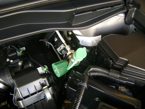

       เป้าช๊อคอัพขวาคือตำแหน่งที่จะใช้ติดตั้งชุดหัวเติมก๊าซ

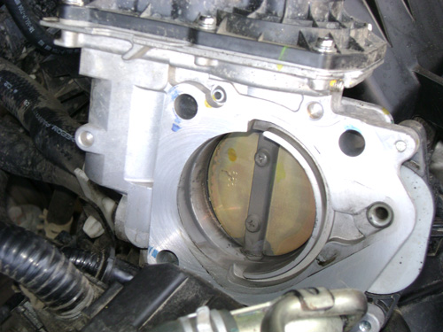

       สภาพของลิ้นปีกผีเสื้อที่ผ่านการใช้งานมาไม่มากนักยังใสปิ้งอยู่เลย

       ตำแหน่งที่ใช้ติดตั้งชุดหัวเติมก๊าซ

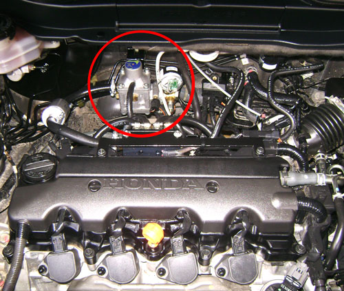

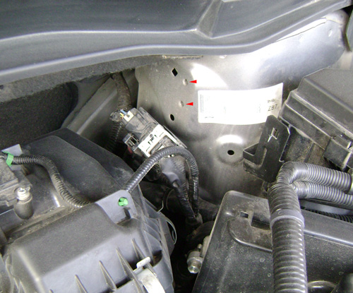

       ตำแหน่งที่ใช้ติดตั้งหม้อลดแรงดัน โดยใช้รูน๊อตเดิมที่มีมากับรถอยู่แล้ว

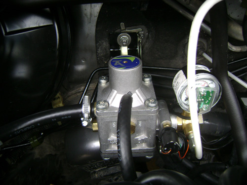

       หม้อลดแรงดัน (Regulator) ติดตั้งเอาไว้กับผนังของห้องเครื่องในผังไอดี (เย็น)

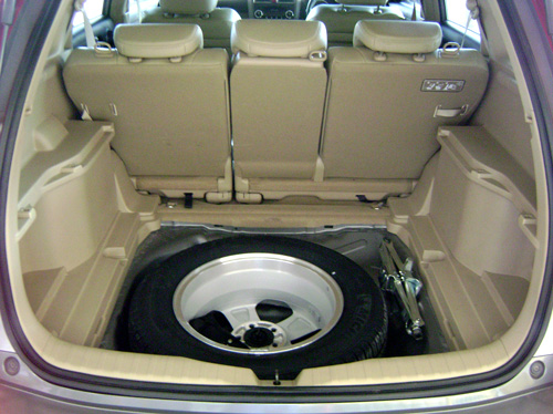

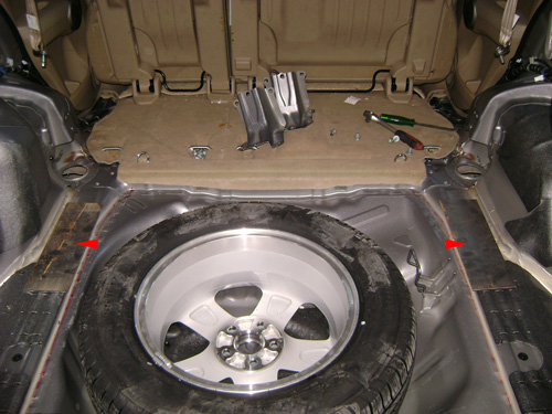

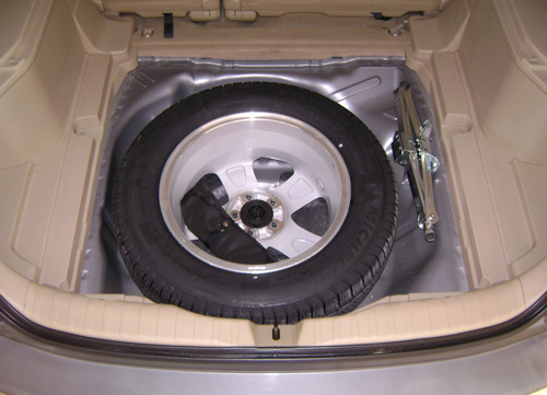

       ล้อยางอะไหล่ขนาด 17 นิ้ว ใหญ่โตมากสำหรับรุ่นนี้

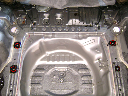

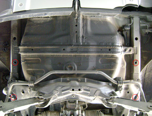

       ถอดแผงพลาสติกข้างออกทั้ง 2 ข้าง
NTECH
 จาก NTECH
 พฤหัสบดี, 17/1/2551
20:22

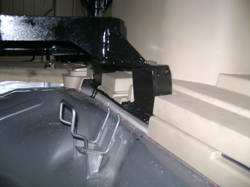

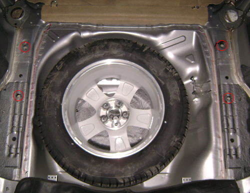

       ได้ตำแหน่ง 4 รู ตามแนวแชสซีส์ของรถ ทำการเจาะจากด้านล่างขึ้นไป
NTECH
 จาก NTECH
 พฤหัสบดี, 17/1/2551
20:23

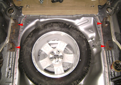

       จุดยึดขาถังทั้ง 4 รู บนแนวแชสซีส์ของรถ
NTECH
 จาก NTECH
 พฤหัสบดี, 17/1/2551
20:23

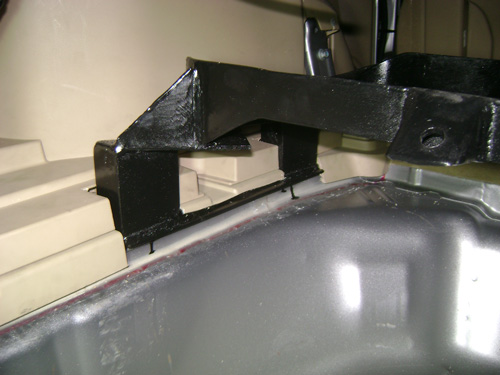

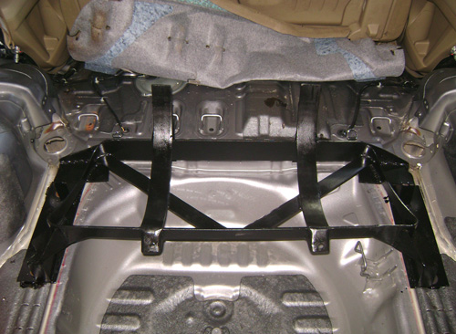

       ใช้แผ่นเหล็ก 4 นิ้วสร้างฐานขาถังเพื่อความแข็งแรง
NTECH
 จาก NTECH
 พฤหัสบดี, 17/1/2551
20:24
       เสริมขาขึ้นไปด้วยเหล็กตัวซีประมาณ 3.5 นิ้ว
NTECH
 จาก NTECH
 พฤหัสบดี, 17/1/2551
20:24
       ทาด้วย เชลล์ ฟิลท์โคล์ท เพื่อป้องกันสนิม ทุกรูที่เจาะลงไป
NTECH
 จาก NTECH
 พฤหัสบดี, 17/1/2551
20:25
       ขาถังที่ออกแบบเพื่อให้ล้อยางอะไหล่ขนาด 17 นิ้ว สามารถนำออกมาได้อย่างสะดวก เชื่อมใส่ฉากทุกมุม

20:30
       วัดส่วนสูงอีกครั้งหลังติดตั้งแล้วเสร็จประมาณ 69 เซนติเมตร
 จาก เด็กขอนเเก่น
 ศุกร์, 18/1/2551
20:58
117.47.131.249
       รอฟังผลอัตราการสิ้นเปลืองอยู่นะครับ

       ล้อยางอะไหล่ขนาด 17 นิ้ว ที่อยู่ด้านในคือปัญหาใหญ่ในการสร้างขาถัง

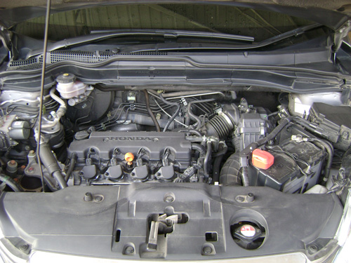

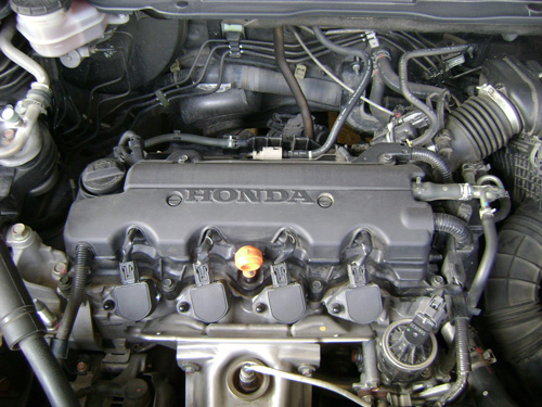

       เครื่องยนต์ที่ผ่านการใช้งานมาประมาณ 20,000 กิโลเมตร
NTECH
 จาก NTECH
 พฤหัสบดี, 17/1/2551
20:18
 คำตอบที่ 49
       ขุมพลังขนาด 2.0L ในรหัส R20A หน้าตาจะคล้ายกับเครื่องยนต์ที่อยู่ใน Civic 1.8
NTECH
 จาก NTECH
 ศุกร์, 18/1/2551
10:56
125.24.30.118
 คำตอบที่ 50

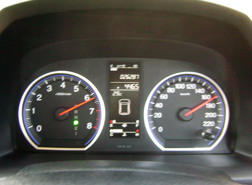

       หลังจากทำการปรับจูน และทดสอบความเร็วปลายสามารถขึ้นไปได้ 170 กิโลเมตรต่อชั่วโมง ได้ไม่ยากนัก
ปล. ความเร็วสูง กว่าที่กฏหมายกำหนด อันตราย!!! อย่าลอกเรียนแบบครับ
