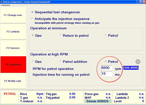

       ตัวอย่าง ด้วย Function ECUของก๊าซบางยี่ห้อสามารถทำได้ครับผม โดยสั่งให้เป็นน้ำมันในรอบปลาย ตัวอย่าง ในภาพคือการสั่งให้เป็นน้ำมันในรอบตั้งแต่ 6500 rpm ขึ้นไป

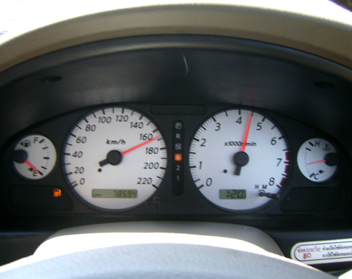

wirojtee
 จาก wirojtee
 ศุกร์, 18/1/2551
13:26
58.136.65.65
       เคยถามไปแล้ว แต่หาคำตอบไม่เจอ
เวลาวิ่งด้วยความเร็วขนาดนี้ ไม่ตัดเข้าน้ำมันหรือครับ
ทำไมของผมตัดเข้าเป็นน้ำมัน เวลาวิ่งความเร็วสูง
NTECH
 จาก NTECH
 ศุกร์, 18/1/2551
14:00
       คันนี้วิ่งด้วยก๊าซเอ็นจีวีล้วนๆ ทำได้แน่นอนครับผม
1. ปรับจูนสั่งจ่ายก๊าซที่ถูกต้อง
2. แรงดันที่คุมอยู่ไม่ให้ต่ำกว่า 1.5 Bar ในขณะรอบสูง
3. ขนาดหัวฉีดที่ถูกต้อง เหมาะสม
ฯลฯ
ปล. ในรูป Nissan Neo 1.8 ไม่มีน้ำมันทดสอบความเร็วสูง

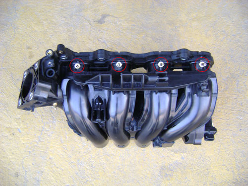

       เจาะฝังหัวฉีดก๊าซ ด้วยการเจาะและตร๊าปเกลียวในมุมเอียง

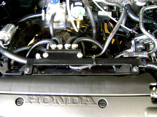

 จาก NTECH
 พฤหัสบดี, 17/1/2551
20:21
       ตำแหน่งที่ใช้ในการติดตั้งรางหัวฉีด โดยการสร้างขายึดขึ้นมาใหม่จะgเหมือนใน Honda Civic 1.8

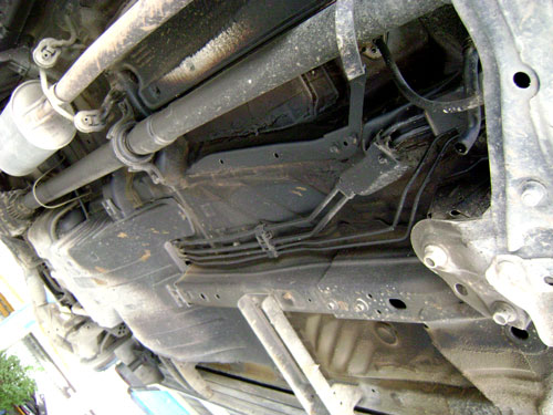

       ยกดูใต้ท้องเพื่อหาตำแหน่งรูที่จะทำการเจาะยึดขาถัง ซึ่งมีรูอยู่แล้วทั้ง 4 รู

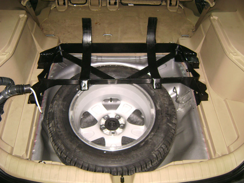

 จาก NTECH
 พฤหัสบดี, 17/1/2551
20:24

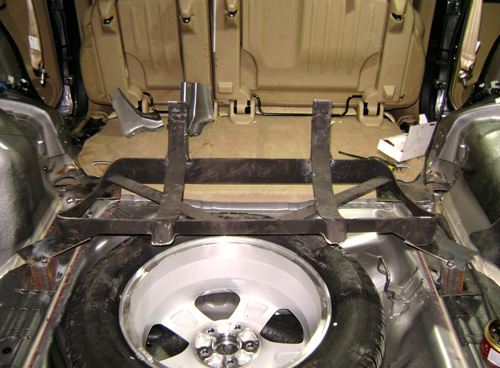

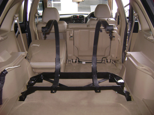

       เชื่อมแต้มขาถังบนรถเพื่อให้ได้จุดกลึ่งกลาง และนำยางอะไหล่ขึ้นทดสอบว่าสามารถเข้าออกได้อย่างสะดวก
NTECH
 จาก NTECH
 พฤหัสบดี, 17/1/2551
20:26

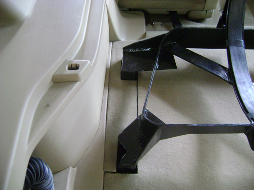

       ขาถังในด้านขวา
NTECH
 จาก NTECH
 พฤหัสบดี, 17/1/2551
20:26
       ขาถังในด้านซ้าย

       แผงข้างพลาสติดต้องทำการตัดบางส่วนเพื่อให้เข้ารูป

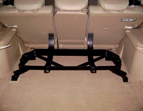

       ตัดแผ่นลองพื้นให้เข้ารูปกับขาถัง
NTECH

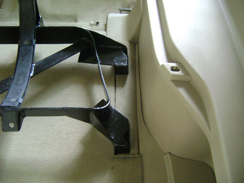

 จาก NTECH
 พฤหัสบดี, 17/1/2551
20:27

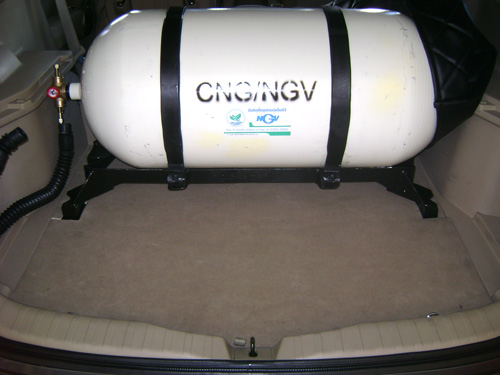

       ขาถังที่ขัดแต่งเรียบร้อย เชื่อมใส่ฉากทุกมุมเพื่อความแข็งแรง พร้อมด้วยเข็มขัดรัดหัวท้ายลองด้วยยางรอบ
NTECH

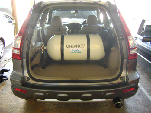

 จาก NTECH
 พฤหัสบดี, 17/1/2551
20:28

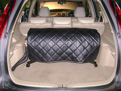

       ถังขนาด 100 ลิตร(น้ำ) น้ำหนักประมาณ 100 กิโลกรัม
NTECH
 จาก NTECH
 พฤหัสบดี, 17/1/2551
20:28
       หัววาล์วถังติดกับแผงข้างพอดี
NTECH
 จาก NTECH
 พฤหัสบดี, 17/1/2551
20:29
       ใส่ถุงหนังคลุมถังเรียบร้อย

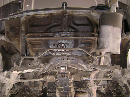

 จาก NTECH
 พฤหัสบดี, 17/1/2551
20:29

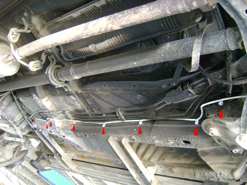

       ใต้ท้องก่อนเดินแนวท่อก๊าซแรงดันสูง
NTECH
 จาก NTECH
 พฤหัสบดี, 17/1/2551
20:30

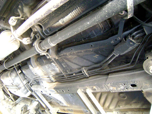

       เดินท่อก๊าซแรงดันสูงยึดตามแนวแชสซีส์รถ ด้วยระยะห่างประมาณ 20 เซ็นติเมตร ยึดด้วยน๊อตปลายสว่าน
NTECH
 จาก NTECH
 พฤหัสบดี, 17/1/2551
20:30
       เสริมด้วยสเปรเซอร์อะลูมิเนียมยางขนาด 1.5 นิ้ว

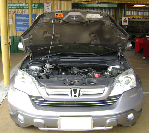

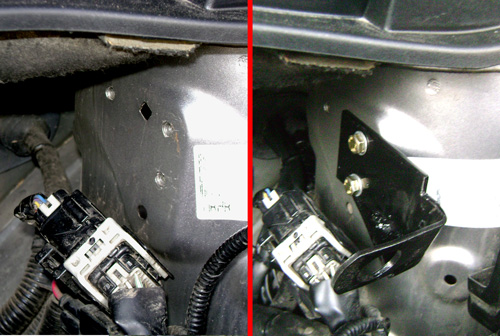

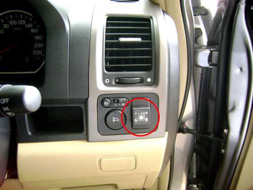

       ตำแหน่งที่ใช้ในการติดตั้งสวิตซ์ออโต้
NTECH
 จาก NTECH
 พฤหัสบดี, 17/1/2551
20:16
       ห้องเครื่องยนต์ค่อนข้างกว้าง มีเนื้อที่ให้สามารถติดตั้งอุปกรณ์เอ็นจีวีได้อย่างสะดวก
