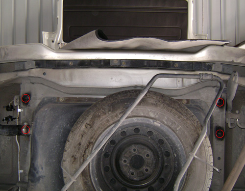

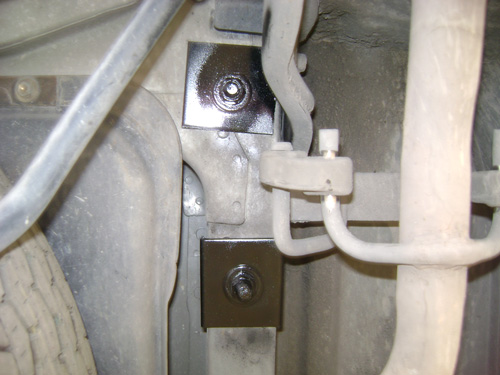

       4 ตำแหน่งจุดยึดขาถังที่อยู่บนแนวแชสซีส์ของรถ
NTECH
 จาก NTECH
 พฤหัสบดี, 10/1/2551
17:32
       สร้างประกับตัว C ล็อคกับแนวแชสซีส์ของรถ

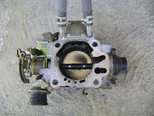

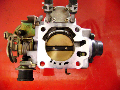

       สภาพของลิ้นปีกผีเสื้อ ที่ผ่านการใช้งานมาประมาณ 80,000 กิโลเมตร
NTECH
 จาก NTECH
 พฤหัสบดี, 10/1/2551
17:35
       ล้างทำความสะอาดเรียบร้อย

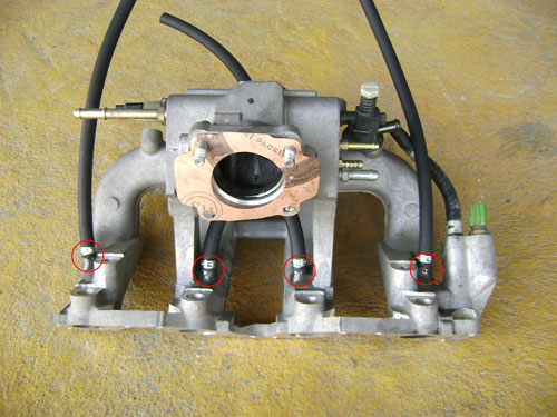

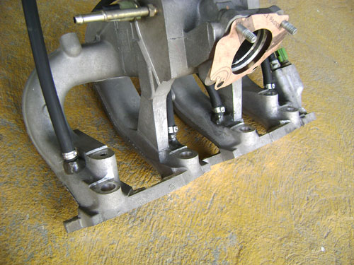

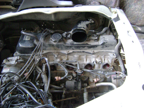

       ตำแหน่งที่เจาะฝังหัวฉีด
NTECH
 จาก NTECH
 พฤหัสบดี, 10/1/2551
17:47
       เจาะฝังในมุมเอียง

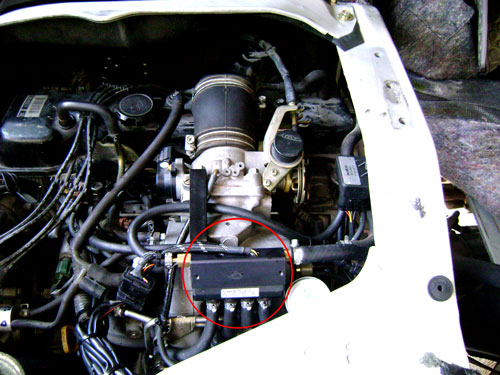

       ตำแหน่งที่ใช้ในการติดตั้งรางหัวฉีด

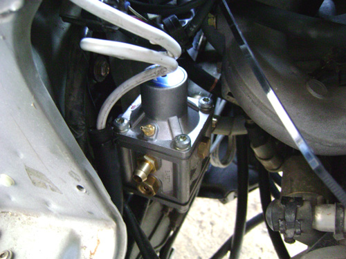

       ติดตั้ง Regulator (หม้อลดแรงดัน) โดยใช้รูน๊อตเดิมที่มากับรถอยู่แล้ว

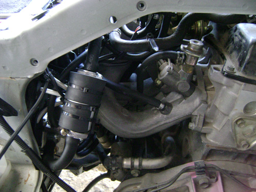

       กรองก๊าซ

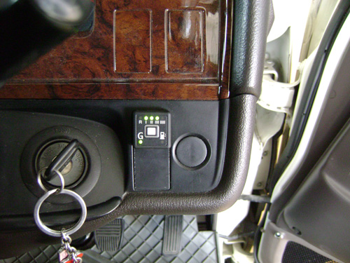

       สวิตซ์ออโต้
NTECH
 จาก NTECH
 พฤหัสบดี, 10/1/2551
17:49

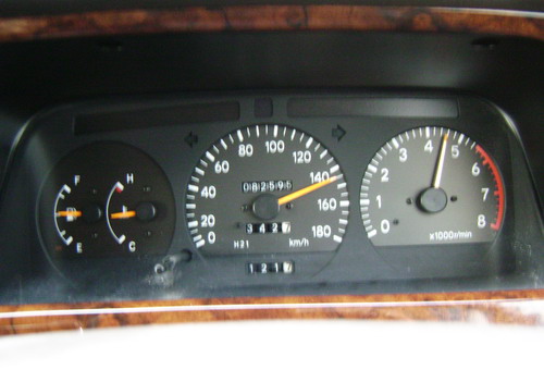

       หลังจากทำการปรับจูน และทดสอบความเร็วสามารถขึ้นไปได้ถึง 150 กิโลเมตรต่อชั่วโมง
ปล. ความเร็วสูง กว่าที่กฏหมายกำหนด อันตราย!!! อย่าลอกเรียนแบบครับ

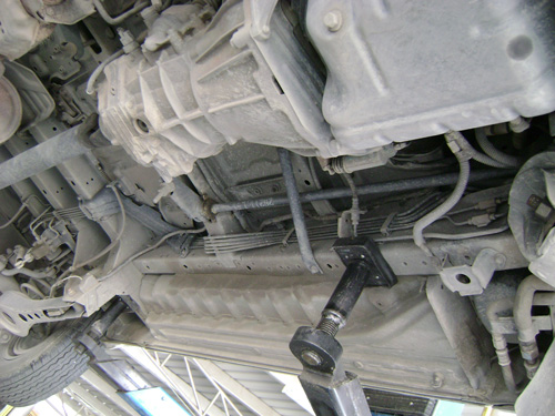

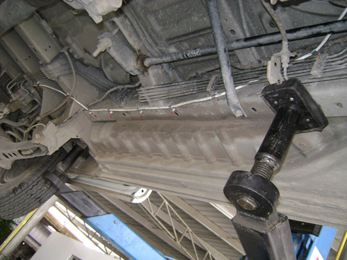

       ใต้ท้องก่อนเดินแนวท่อก๊าซ
NTECH
 จาก NTECH
 พฤหัสบดี, 10/1/2551
17:33
       เดินท่อก๊าซแรงดันสูงยึดตามแนวแชสซีส์รถ ด้วยระยะห่างประมาณ 20 เซ็นติเมตร ยึดด้วยน๊อตปลายสว่าน

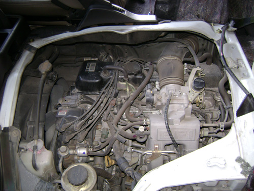

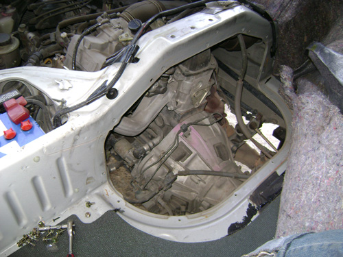

       - ก่อนทำการติดตั้งอุปกรณ์ สภาพเครื่องยนต์ที่ใช้งานมาประมาณ 80,000 กิโลเมตร
