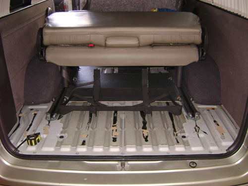

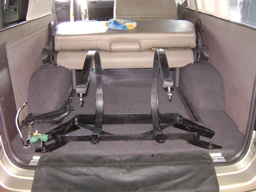

       เบาะมี 2 แถว เบาะแถวที่ 2 เป็นแบบรางเลื่อน
NTECH
 จาก NTECH
 พฤหัสบดี, 10/1/2551
17:30
       การที่จะเอาถังตั้งไว้ด้านใน จะต้องตัดรางเบาะเลยไม่สามารถทำได้
NTECH
 จาก NTECH
 พฤหัสบดี, 10/1/2551

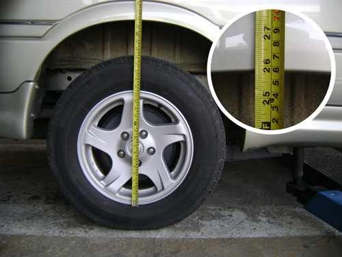

17:30

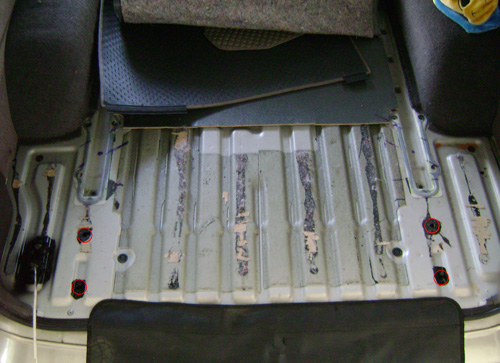

       ทำการวัดส่วนสูงเดิมก่อนที่จะทำการติดตั้งได้ส่วนสูงประมาณ 66 เซนติเมตร
NTECH
 จาก NTECH
 พฤหัสบดี, 10/1/2551
17:30

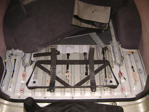

       รางของเบาะอยู่บนแนวแชสซีส์ของรถ
NTECH
 จาก NTECH

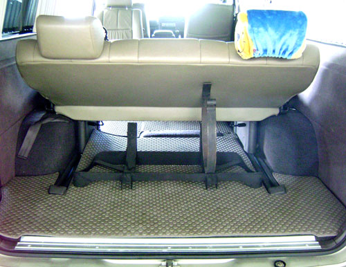

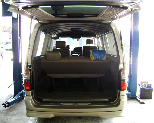

 พฤหัสบดี, 10/1/2551
17:31
       ต้องติดตั้งถังไว้ด้านหลังแทน เจาะลงไปบนแนวแชสซีส์ 4 ตำแหน่ง โดยเป็นรูเดิมที่มีมากับรถแล้วทั้งหมด
NTECH
 จาก NTECH
 พฤหัสบดี, 10/1/2551
17:31
       เจาะรูยึดขาถังทั้ง 4 ตามแนวแชสซีส์ของรถ ทาด้วย เชลล์ ฟิลท์โคล์ท เพื่อป้องกันสนิม
NTECH
 จาก NTECH
 พฤหัสบดี, 10/1/2551
17:31
       ขาถังที่ออกแบบเชื่อมใส่ฉากทุกมุมเพื่อความแข็งแรง

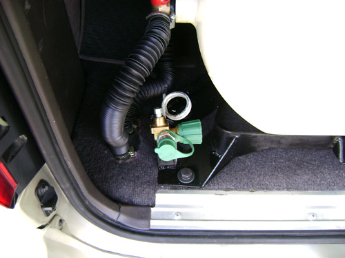

17:31

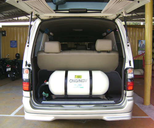

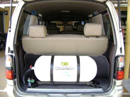

       หัวเติมก๊าซติดตั้งไว้กับถังเพื่อให้เปิดฝาท้ายเพื่อเติมก๊าซ เนื่องจากด้านหน้าไม่มีฝาเปิดเหมือนรถตู้ Ventury
NTECH
 จาก NTECH
 พฤหัสบดี, 10/1/2551
17:31
       เบาะยังสามารถเลื่อนเดินหน้าถอยหลังได้ตามปกติ
NTECH
 จาก NTECH
 พฤหัสบดี, 10/1/2551
17:32
       ถังขนาด 100 ลิตร(น้ำ) น้ำหนักประมาณ 100 กิโลกรัม สามารถเติมก๊าซได้ประมาณ 20 กิโลกรัม
