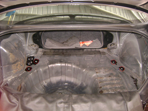

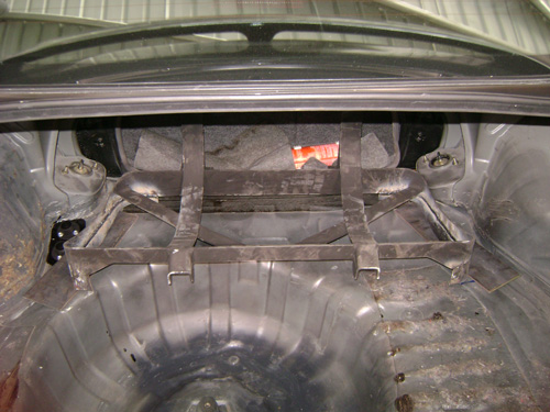

       ใช้แผ่นเหล็กยาวหน้า 4 นิ้ว ลองรับขาถังทั้ง 2 ด้าน
NTECH
 จาก NTECH
 เสาร์, 5/1/2551
12:29
       ยกขาถังขึ้นวางเพื่อทำการเชื่อมแต้มเพื่อให้ได้จุดกลึงกลางของรถ ไม่บิดเบี้ยว

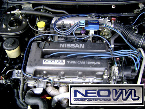

       เครื่องยนต์ SR20 รุ่นนี้มีระบบวาล์วแปรผัน VVL

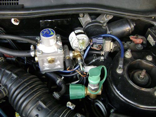

       ตำแหน่งที่จะใช้ติดตั้ง Regulator (หม้อลดแรงดัน) โดยใช้รูน๊อตเดิมที่มีมากับรถอยู่แล้ว
