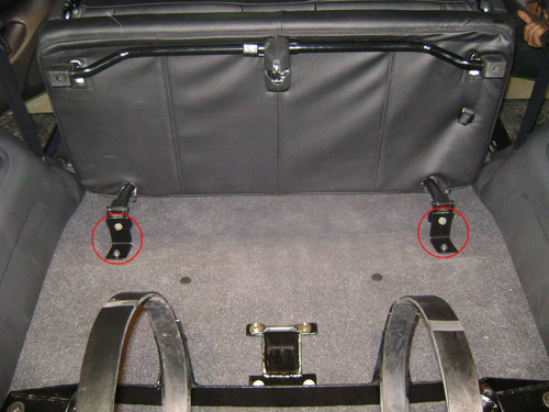

       สร้างจุดยึดขึ้นมาใหม่โดยใช้รูน๊อตเดิม

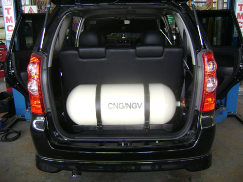

       - สามารถใส่ถังขนาด 100 ลิตร(น้ำ) ได้แต่จะต้องทำการเลื่อนเบาะเข้าไปประมาณ 5 นิ้ว

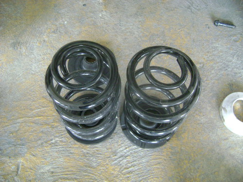

- คันนี้ยังไม่ได้เสริมสเปรเซอร์ให้ครับเพราะว่าสปริงแบบนี้หายากมากต้องสั่งกลึง แต่ที่ทำการวัดหลังจากติดตั้งแล้วลงมาประมาณ 1 เซนติเมตร

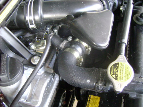

125.24.7.223
       เครื่องยนต์ 1500 แตกต่างจาก 1300 พอสมควร ลิ้นปีกผีเสื้อ คอท่อไอดีแตกต่างกันหมด แถมไม่มีท่อน้ำเลี้ยงเข้าลิ้นปีกผีเสื้อด้วย ต้องทำการลักน้ำจากท่อน้ำใหญ่เท่านั้นโดยใช้ 3 ทางครับผม

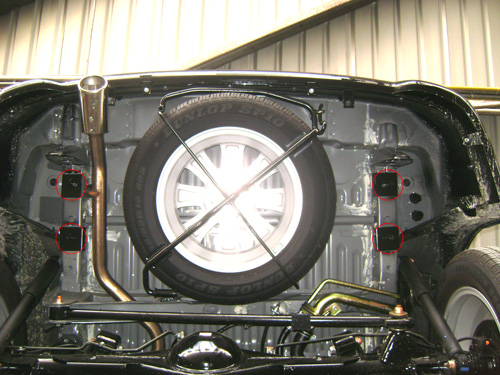

       เอ็นจีวีไม่มีข้อกำหนดว่าถังจะต้องห่างจากปลายกันชน 35 เซนติเมตร จะมีแต่ข้อกำหนดในการติดตั้งว่าถังขนาดไม่เกิน 100 ลิตร(น้ำ) จะต้องเจาะยึดบนแนวแชสซีส์รถทั้งหมด 4 ตำแหน่ง ใช้น๊อตที่ล๊อคขาถังอย่างน้อยเบอร์ 12 มม. ความแข็งของน๊อต 8.8 มีประกับตัวซีล๊อค มีแหวนอีแปะและแหวนสปริงทั้งด้านบน ล่าง มีเข็มขัดลัดที่เป็นเหล็กไม่มีลอยต่อห้ามเชื่อม เข็มขัดหนา 3 มม. กว้าง 30 มม. ลัดหัวท้าย

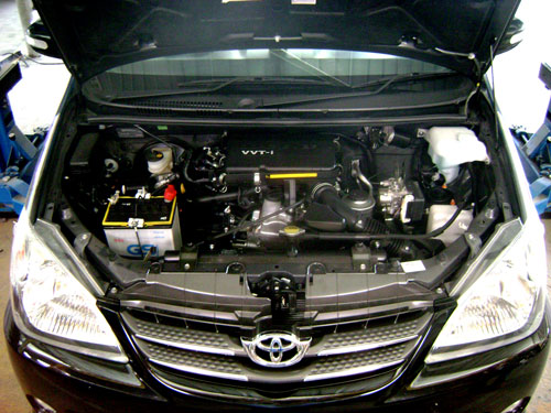

       Toyota Avanza 1.5 คันนี้นการใช้งานมาประมาณ 2,000 กิโลเมตร

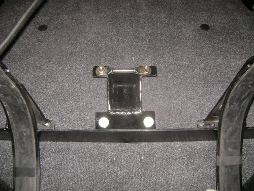

       จุดยึดขาเบาะที่ทำการดัดแปลงโดยการสร้างจุดยึดให้ใหม่เลื่อนเข้าไปประมาณ 3 นิ้ว แล้วใช้รูน๊อตเดิม
NTECH

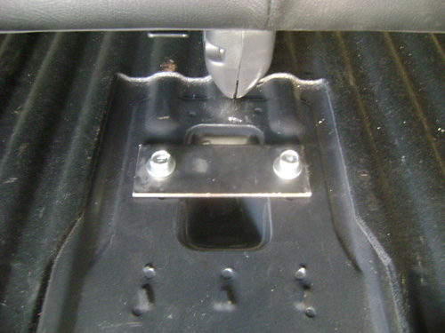

11:42
       ตำแหน่งจุดยึดที่สามารถพับได้เหมือนเดิมทำการสร้างขึ้นมาใหม่ โดยใช้รูน๊อตเดิม

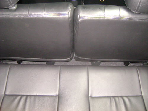

       สำหรับเบาะแถวที่ 3 ใช้งานได้เหมือนเดิม ต้องทำการเลื่อนขาเบาะเข้าไป 3 นิ้ว ถ้าจะให้พื้นที่สอดขาเท่าเดิมควรที่จะตัดชายเบาะทิ้งไปประมาณ 3 นิ้ว

11:43

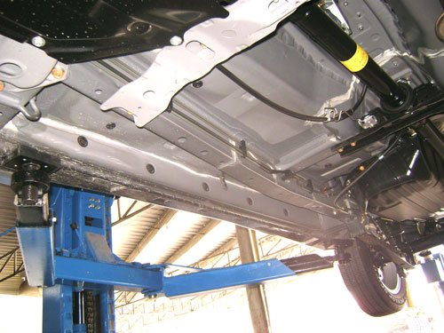

       สร้างประกับตัว C ล็อคกับแนวแชสซีส์
NTECH
 จาก NTECH
 เสาร์, 29/12/2550
11:43
       ใต้ท้องก่อนเดินแนวท่อก๊าซ

11:43
       เดินท่อก๊าซแรงดันสูงยึดตามแนวแชสซีส์รถ ด้วยระยะห่างประมาณ 20 เซ็นติเมตร ยึดด้วยน๊อตปลายสว่าน

       ถังเอ็นจีวีขนาด 70 ลิตร(น้ำ) ที่สามารถเติมก๊าซได้ประมาณ 15 กิโลกรัม

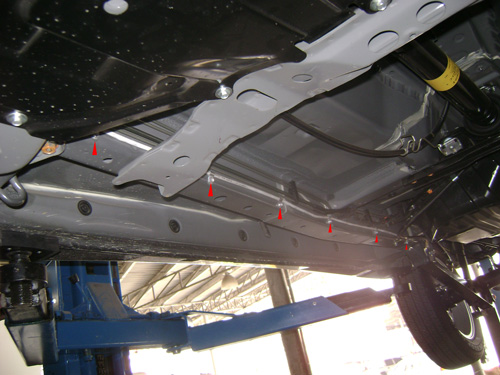

11:38
       ยกดูใต้ท้องเพื่อหารูที่จะเจาะยึดตามแนวแชสซีส์
