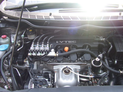

       สำหรับตัว 2000 cc http://ngv.gasthai.com/boardngv/Question.asp?ID=A3207
ผลการทดสอบหลังทำการปรับจูนแล้ว เสร็จ เครื่องยนต์ทำงานได้ราบเรียบเหมือนระบบน้ำมันทุกประการ ไม่ปรากฎอาการสะดุดตอนออกตัว หรือ ขณะขับขี่แต่อย่างใด ปัญหาที่เห็นในรูป อาจเห็นว่า ท่อยางหัวฉีดจากหัวฉีด ไปยังเครื่องยนต์ ยาวไปหรือไม่ แต่ไม่เป็นปัญหาในการทำงาน ครับผม

       ห้องเครื่องยนต์ ตำแหน่งวางรางหัวฉีด บนฝาครอบวาล์ว

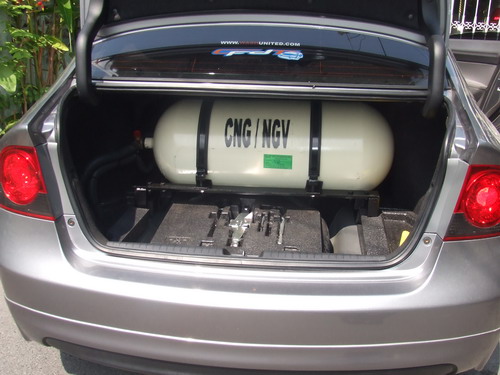

       ถัง ngv ยี้ห้อ nk 70 lite
กระทู้สำหรับ อุปกรณ์แก๊ส BRC http://www.gasthai.com/boardgas/question.asp?page=26&id=A11778

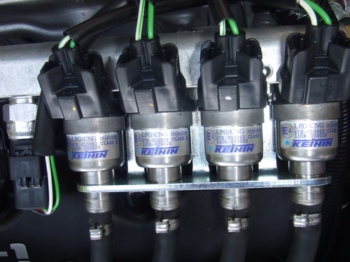

       ชุดหัวฉีด ngv ของ BRC รุ่นใหม่ ใช้หัวฉีดแก๊ส ของ KEIHIN
http://www.keihin-us.com/oem/products/fuel_injectors/
เป็นหัวฉีดยี้ห้อเดียวกับ หัวฉีดติดรถยนต์ฮอนด้า ทุกรุ่น
ความทนทานทางบริษัทนำเข้า ทดสอบกับรถเท็กซี่ รุ่นอัลติส วิ่งมากว่า 100,000 km ยังไม่มีปัญหา
เทียบกับหัวฉีดหัวฉีด brc รุ่นเก่า ทำงานเสียงเงียบกว่า และมีความทนทานมากกว่าหัวฉีดรุ่นเดิม

       รุ่นนี้ วางแอบด้านใน ทำได้ แต่ เวลา เซอร์วิส ที ต้องรื้อ กาปด้านหน้ารถออกทั้งหมด เลย ก่อนจะถึงตำแหน่ง ติดตั้งหัวฉีดได้ แบบนั้น ถ้าแก๊สรั่วซึม ขึ้นมา ตรวจเช็คได้ไม่ละเอียด อันตรายครับ
บางคนบอกติดตั้งแก๊ส ต้องติดตั้งให้ หลบๆ หน่อย ถึงจะส่วย ทำไม ไม่มอง การติดตั้งแก๊ส ให้เหมือนกับการแต่งรถละครับ อุปกรณ์แต่ลชิ้น ที่ใส่ เข้าไป ราคามันไม่ได้ ถูกๆ และไม่ได้เป็น ยี้ห้อ no mame นะครับ แต่ เป็นยี้ห้อ เดียว กับหัวฉีดน้ำมันรถคันนี้เลยทีเดียว
และอีกอย่าง มีผลทำให้ การตรวจสอบ การรั่วซึมต่างๆ ทำได้ สะดวก และส่งผลปลอดภัย ต่อเจ้าของรถด้วยครับ
การติดตั้ง แบบนี้ สำหรับ ปัญหาที่ว่า ท่อแก๊ส จะยาว ไปมั้ย ไม่เป็นปัญหาสำหรับ ระบบก๊าซ ของ brc ครับผม

       ผมกลัวว่าเวลาเอารถเข้าศูนย์เพื่อตรวจเช็คบ่าว่าว หรือซ่อมเครื่องยนต์ เขาจะไม่กล้ารื้อเครื่องให้นะครับ ถ้าดูในเรื่องของความสวยงาม มันก็ดูดีเหมือนกันครับ แต่น่าจะเผื่อซ่อมบ้าง....
