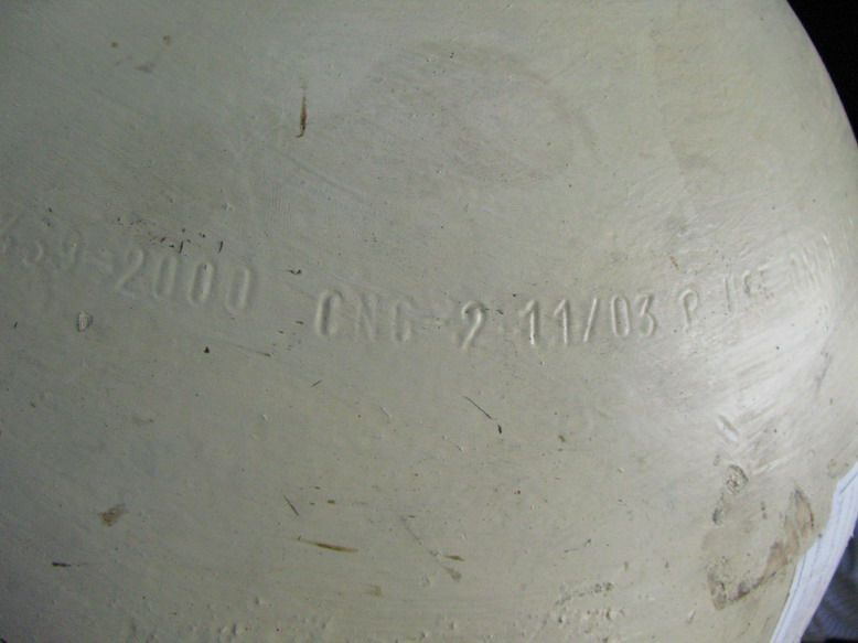

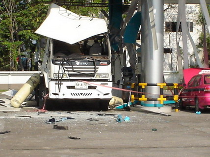

       สรุปให้ครับ...กรณีนี้ ความชุ่ย เห็นแก่ได้ของเจ้าของรถบรรทุกคันดังกล่าว...กล่าวคือ ไปหาซื้ออุปกรณ์จากบ.นำเข้า ชุ่ยๆบางรายที่ไม่มีการแนะนำที่ถูกต้อง แล้วไปติดตั้งเองโดยไม่มีความรู้ที่แท้จริง หลังจากนั้น.ก้ไปซื้อถัง มือ 2 เก่าจากเซียงกง..ซึ่งก็ชุ่ย จะขายของอย่างเดียว โดยหารูไม่ว่า ถังดังกล่าวถูกไฟไหม้มา แต่ก็ยังบอกลูกค้าว่าใช้ได้ ..ปัญหามาจาก ศุลกากร ชุ่ยๆ อีกที่อณุญาติให้นำเข้ามา พร้อมกับเครื่องยนต์ NGV เก่าจากต่างประเทศ โดยไม่รู้เลยว่า เค้าห้ามนำถังเก่ามาใช้โดยไม่ผ่านการทดสอบอีกครั้ง..(ปัจจุบัน ยังไม่มีสถาบันใด รับทดสอบถังเก่า)
ทีนี้..เมื่อได้อุปกรณ์ครบ ติดตั้งเสร็จ ปรากฏว่าถังมันร่อน(ตัวใยไฟเบอร์ที่พันไว้)เพราะโดนไฟไหม้มาแล้ว ..ก็เลยเอาหินเจียรตัดเอาใยไฟเบอร์ออกแล้วพ่นสีทับ..นี่แหละตัวการ ถังType 2 เหล็กมันบางกว่าแบบTYPE1 ที่เราใช้ทั่วๆไปมาก เมื่อไม่มี ใย ไฟเบอร์รัดไว้ มันไม่สามารถรับแรงดัน 200 Bar ได้
มันก็ ....ตูม .....อย่างที่เห็น ..รูปที่ โพสต์ให้ดู สังเกตุ CNG 2 ถัง TYPE 2มันต้องมี ใย ไฟเบอร์ หุ้ม ไอ้นี่ มันไม่มี...การที่มันไปเติมก๊าซได้ ...ตอนแรกไปเติมแถวๆ คลองด่าน..แต่เด็กเห็นผิดปกติ ก็เลยไม่เม ..จน ไป ที่เกิดเหตุ มันใช้บัตรเติมของอีกคัน มาเติม...ก็ เลย ตูม.... งานนี้ ผมว่า แก็สโวฮอล์ ผิด ไม่ใช่ ปตท.ผิด ....ใครสงสัย โพสต์สอบถามได้... อภิชาติ YADANAR

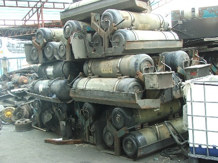

       คต.53 1.ผมเป็นผ้ประกอบการรถบรรทุก50คัน และ กลุ่มแรกๆที่ผลักดันให้ ปตท.หันมาสนใจในรถบรรทุก และเป็นรายแรกๆ ที่ติดตั้งNGV ในระบบDedicated โดยการดัดแปลงเครื่องยนต์
2. การตัดชิ้นส่วนไฟเบอร์ไปรองถัง บ้ายังไง ..ก็ ..มันไหม้ไฟร่อน ออกมา ก็ตัดส่วนที่ยังดีมารองถัง..โค้งเข้ารูปดีด้วย...
3. เอารูปให้ดู...ว่าผมเมามั้ย...อย่าว่าแต่ TYPE2เลย พ่อคุณ..นี่ของจริง TYPE4 ยังมีเลย กองเป็นภูเขา..ของที่ไม่เคยเห็น อย่าเพิ่งสรุปว่ามันไม่มี หรือว่าคนอื่น เดี๋ยวจะเป็นกบในกะลา
4. ศุลกากร..ผมแจ้งแล้วว่า ถังติดมากับ เครื่องยนต์NGV เก่าที่นำเข้ามาขาย...มันไม่ได้ ขอนำเข้าถัง...เข้าใจมั้ยพ่อคุณ..แล้ว มันก็ไม่ได้หมดอายุ....แต่มัน ไฟไหม้..และ เสื่อมภาพ...อ่านย้อนไปดูกระทู้ด้วย
5. มันรูว่า ระเบียบเขาไม่ผ่านให้ ถ้าเหล็กกับเหล็กโดนกัน....มันรู้ว่า ถังType 2มีไฟเบอร์หุ้ม Type1มีแต่เหล็ก ..มันเลยเอาไฟเบอร์ไหม้ๆ ลอกออกแล้วเอาสีพ่นให้เป็น Type1 งัย..แต่มันไม่รู้ว่ามันอันตรายขนาดไหน
6. คต.ที่ 55 ผมหละโคตรเกรียจ นายแม้ว...ผมร่วมขบวนไล่ตั้งแต่กลุ่มพันธมิตรยังไม่มี...ผมบอกชาวบ้านว่า ซวยแล้ว นาย แม้ว จะลงเลือกตั้งตั้งแต่ครั้งแรก........แต่ ผมแยกแยะได้ แม้ว ไม่ดี...ปตท. โบนัสพนักงานมากเกิน และแม้วถือหุ้นเยอะ...และปตท..ผูกขาด.............++++มันเกี่ยวอะไรกับถังระเบิด+++++อย่าเอาอารมณ์ ตัวเองเป็นที่ตั้ง...อย่าเอาวิกฤตเป็นโอกาศ..โดยข่มขู่..ให้ข้อมูล มั่วๆเพื่อผลประโยชน์ตัวเอง...อย่าเล่นพวก(หมาหมู่) คอยอัดคนที่เขารู้จริงเพื่อทำลายความเชื่อมั่น...ป้องกันไม่ให้ประชาชนรู้ความจริงจะได้ ปิดหูปิดตาประชาชนต่อไปโดยใช้สื่อ.......อ้อ..ผมไม่มีส่วนได้เสีย หรือต้องเลียไข่ ปตท.หรือใครๆในเวปนี้.....ความจริง ความชุ่ย ความเห็นแก่ได้ ความขี้เหนียว ความรู้เท่าไม่ถึงการณ์ ความมีอคติกับปตท. ความไม่รู้จริงซักแต่ใช้สื่อระบายอารมณ์.....นี้แหละคนผิดที่แท้จริง...ไม่ใช่ แก็สโซฮอล์
 จาก อภิชาติ
 พฤหัสบดี, 3/4/2551
08:03
118.174.221.172
 คำตอบที่ 106
       รูป TYPE4 ในเซียงกง กรุงเทพ (TYPE2 ยังเด็กๆ 555) นาย กบทั้งหลายดูไว้

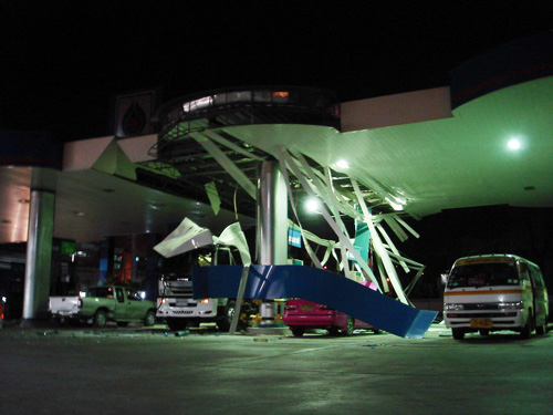

       สาเหตุที่แท้จริงของอุบัติเหตุในครั้งนี้เกิดจากคนขับรถหรือเด็กปั้มหรือใครซักคน ปิดวาล์วหัวไม่ถังไม่สนิทในขณะเติมแก็ส แก็สที่อยู่ภายในถังจึงพุ่งออกมาด้วยแรงดันสูงมาก ส่งผลให้สิ่งต่าง ๆ ที่อยู่ใกล้เสียหายและมีคนได้รับบาดเจ็บทางด้านการได้ยิน เนื่องจากเสียงดังมาก ๆ สาเหตุเกิดจาก Human Error ความประมาทเลินเล่อของคนซึ่งอันตรายมาก ๆ จากบทเรียนครั้งนี้สอนว่าไม่ว่าเราจะกระทำการใด ๆ ที่เกี่ยวกับเชื้อเพลิงชนิดใดก็ตาม สิ่งที่ต้องระมัดระวังมากที่สุดไม่ใช่ชนิดของเชื้อเพลิง แต่เป็นความประมาทมักง่ายของคนเรานี่เองครับ
ปล. ถังแก็ส NGV ที่ได้มาตรฐานไม่มีทางที่จะระเบิดเป็นจุณได้ครับ แต่มันจะมีอาการปริแตกถ้าได้รับแรงดันสูงเกินกว่า 600 bar ซึ่งสูงกว่าแรงดันใช้งานปกติ 3 เท่า เพราะฉะนั้นจึงไม่มีทางที่เด็กปั้มจะเติมแก็สเกินอัตราจนถังระเบิดในเวลาแค่ 5 นาที (รถผมไม่เคยเติมเกิน 220 bar เลยครับ) แต่ถ้าถังระเบิดเพราะไม่ได้มาตรฐานก็ต้องโทษคนครับ จำได้ไหมว่าเคยมีรถวอลโว่เอาถัง LPG มาดัดแปลงแล้วเติม NGV เข้าไป ตูม...

       ยังเห็นรถหัวลากอีกจำนวนมากที่ทำการติดตั้งโดยใช้ถัง Type2 ชนิดนี้ แล้วไม่มีการป้องกันไม่ให้โดนแสงอาทิตย์หรือป้องกันใดๆ ทั้งสิ้น

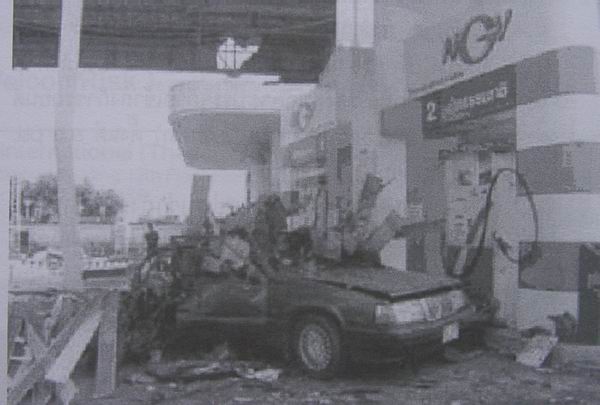

       คต.80 น่าจะมีข้อมูลหรือได้ข้อมูลผิดพลาด อันที่จริง รูป คต.69 เป็นูปเก่าหลายปีแล้วครับ Volvo คันนี้ ไม่ได้นำ ถังLPG มาเติม .....แต่ ใช้ ถังก๊าซ แอนเสสทาลิน (แก็สก้อน) ถังที่เค้าใช้เติมถ่านแก็สก้อน แล้วเติมน้ำให้เกิดแก๊ส...ใช้เชื่อม ทองเหลือง ตามร้าน ท่อไอเสีย.....ลักษณะถัง เป็นเหล็ก หนาๆ มีฝาปิดโดยใช้เกลียวบีบล๊อค....มันไม่ทนแรงดันพอและเกลียวล๊อคก็คลาย...พอเติม....ตูม....ความงก..ความอวดรู้อวดเก่ง....เห็นแก่เงินอีกแหละ...ตัวต้นเหตุ
ตัวไฟเบอร์ในTYPE2 มันไม่ได้ลอกง่ายๆ หลอกครับ....อ่านที่ผมบอกในกระทู้ดีๆ มันโดน"""""ไฟไหม้มาก่อน""""" ....มันเลยลอก....
