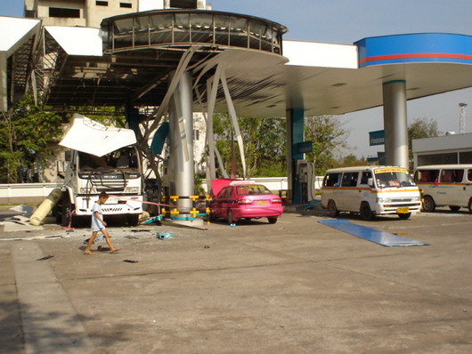

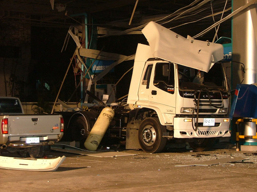

       ถังระเบิดครับ รูปก็มีให้ดู ถังที่ว่าทนได้ 600 บาร์นั่นแหละ
อย่าคิดว่าเป็นเรื่องเล่นๆครับ
พึงสังวรใว้ว่าเล่นอยู่กับอะไร พลาดคือแลกชีวิตครับ

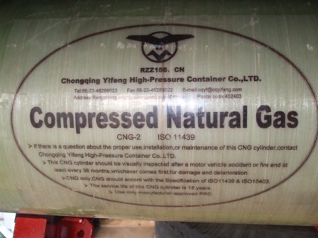

       ได้ข้อสรุปมาว่า ถังที่นำมาใช้เป็นถัง Type2 (เหล็ก+ไฟเบอร์) มือ 2 ที่นำมาติดตั้ง แล้วได้ทำการลอกพลาสติกออกเนื่องจากพลาสติกเสื่อมอายุเนื่องจากการใช้งาน เพราะถังชนิดนี้ห้ามโดนแสงอาทิตย์หรือ Ultraviolet (UV) นี่คือสาเหตุที่เกิดขึ้น

       ให้ชาว NGV ถือเป็น case study อย่างแรงเลยนะครับ
ยังโชคดีที่เกิดกับรถบรรทุกนะ เพราะวางถังนอกตัวถังรถ เมื่อเกิดการระเบิด สะเก็ดระเบิด(เศษถัง) ปลิวได้อิสระกว่า...
ผมไม่อยากนึกเลยถ้า เกิดกับ รถเก๋ง SUV ที่วางถังในตัวรถ คงจะสูญเสียกว่านี้แน่ๆ...........
ช่วยกันหาคำอธิบายนี้ครับ แต่ขอความตรงไปตรงมา...

       ถังไฟเบอร์อายุงานประมาณกี่ปีครับ ตอนนี้ผมใช้ไปแล้วเกือบ 2 ปี
