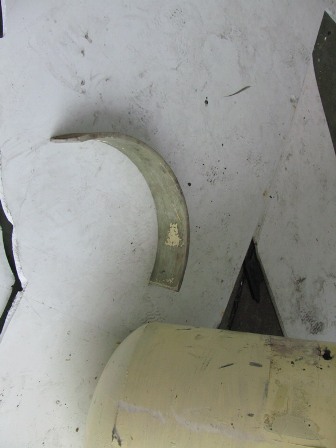

 คำตอบที่ 71
       รูปถังใบนี้ถ่ายจากที่ไหนครับ เป็นถังของกลางที่เกิดการระเบิดขึ้นในเหตุการณ์นี้หรือเปล่า?

 คำตอบที่ 73
       อ้อ..ไอ้ชิ้นที่เป็นโค้งๆ ครึ่งวงกลมที่เห็นอยู่ นั่นแหละครับ..ใยไฟเบอร์ที่เป็นจุดที่ทำให้ถังระเบิดครั้งนี้ มันมีความหนา ประมาณ 5-6 มิล เลยทีเดียว มันจะถูกพันรองๆถัง เพื่อ รองรับแรงดัน แต่มัน เอาหินเจียร ลอกออกมา แล้วตัด เป็น เส้น กว้าง ประมาณ 5เซนติเมตร เพื่อนำมารองกันถังกับเหล็กรัดถัง..(ตามกฏ การติดตั้ง ห้ามมีส่วนใดส่วนหนึ่งที่เนเหล็ก หรือ โลหะ สัมผัสกันโดยตรง) ความหนา ลดลง การทนแรงดัน ลดลง ....ตูม ....นี่ แหละ ความมักง่าย หลบเลี่ยงกฎระเบียบ...เอาถูกๆเข้าว่า...หายนะ มาเยือน..แล้ว..แก็สโซฮอล์ นั้นแหละผิด ไม่ใช่ ปตท...

 คำตอบที่ 74
       อยากรู้ลึกๆ มากกว่า นี้ ยังมี อีก 2ตัวแสดงที่ชุ่ยมากกว่านี้..ไว้ เรื่องเงียบๆแล้วจะเล่าให้ฟัง
คต.48 ถังที่เกิเหตุครับ คต. 49 ข้อมูลจริงครับ...นายกเป็นใคร ผมไม่รู้ แต่ ผมเป็นผม คำพูด ผม คือตัวผม...ผมไม่โกหกตัวเอง...

 คำตอบที่ 75
       คุณ อภิชาติ คุณเป็นใคร นะครับ ข้อมูลของคุณ ผมว่า มันจะจริง หรือยังไง ดีอะ
นายกสมาคม ติดตั้งแก๊สไป ดู ก็บอก ว่า ถัง type 1 แต่ คุณ ถ่ายรูป มา เป็น type 2 แล้ว มีการตัด ชิ้นส่วนไฟเบอร์ บอกว่า มีการติดไปรองถัง กันเสียดสี ผมว่า มันบ้ากันไปใหญ่ แล้วนะครับ ถ้าเป็นอย่างนี้
แล้วที่คุณ บอก ว่า ถัง ngv ไปหาซื้อเอาตาม เชียงกง คุณ เมาหรือ เปล่า ตามเชียงกง นะ เขามีแต่ ถัง lpg ครับท่าน
หรือ จะเอา ถัง ngv เข้ามาจริง ศุลกากร เขาก็ไม่ให้ผ่านมา หรอก เขาก็รู้กฏหมาย ก๊าซในประเทศไทย ที่ถัง ngv มันก็เขียนไว้ ด้วย ว่า ถัง ตัวนี้ หมดอายุ เมื่อ ทำยังกับ ศุลกากร อ่าน ภาษา อังกฤษ ไม่ออกอย่างนั้น
แล้วที่ไปตัดไฟเบอร์ มารองกันเสียดสี นี่ ผมว่า คุณ คิดได้ของคุณ คนเดียว วัสดุที่จะรองถัง มีออกเยาะแยะ อุตส่าห์ ใช้ไฟเบอร์ ไปตัดจากถัง มา เพื่อเอามารอง นี่นะ คนติดตั้ง มันคงฉลาดมากแน่เลย
แล้วถ้ามันรู้ ว่าถัง ngv เขาห้ามมีการเสียด สี อุตส่าห์ ไปเจียร์ตัดไฟเบอร์ จากถังเอามารอง แล้วไอ้ถังที่ไปเจียร์ เอามา มันไม่โดนไฟเบอร์ บ้างเหรอ
