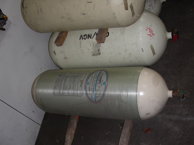

       คต.65 ไม่เกิน อาทิตย์หน้า มีเฮ ..ครับ...ทุกหน่วยงาน พยายามป้องกัน..ครับ..แต่พ่อค้าหน้ามืดแหละตัวดี..พยายาม ซุกซ่อน ซุ่ม สะสม..คิดจะทำกำไร..แล้วก็โจมตี ว่าปตท.ผูกขาด...อย่างที่ว่า ผมไม่เกี่ยวกับปตท...แต่ผมเกี่ยวกับความถูกต้อง.ผมก็นำถังเข้ามาใช้เองเหมือนกัน ..คิดดูครับ..ngv หรือ CNGมันเป็น ข้าวสาร เป็นอาหารหลักของPTT ตอนนี้กำลังหุงอยู่ ...น้ำมันหรือโรงกลั่น มันเป็นแค่ขนม...มีหรือที่ PTT จะปล่อยให้ ใครๆมาทำชุ่ยๆ มั่วๆเหมือนตอน LPG Ptt กลัวนะครับ เค้าถึงออกระเบียบมาเยอะแยะเพื่อป้องกัน อุบัติเหตุ....กบอย่างเราๆไม่ทันเหลี่ยมพ่อค้า ที่ คอยเป่าหูว่า PTT มันผูกขาด ของอะไรๆก็ใช้ได้ ...ดูเอาครับเห็นแก่ประโยชน์กันทั้งนั้น ...PTTก็กัน กลัวข้าวสารไม่ทันสุก ก็บูดซะก่อน..เลยออกระเบียบบานไปหมด จนใครๆก็คิดว่ามันผูกขาด ..แต่ก็ดี ปลอดภัยดีกับพวกเรา.....ด้านพ่อค้า ..อยากขายจนหน้ามืด..ลืมความปลอดภัย..ลืมทุกอบ่าง เห็น.แต่เงิน......งานดี พิจารณาเอง ว่า...แก็สโซฮอล์ผิดมั้ย....อ้อ...มีรูปแถม เพิ่มเติม ไฟเบอร์ขาวๆ แบบนี้แหละที่โดนไหม้..แล้วลอกออก

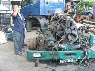

 คำตอบที่ 48
       เอ้า...นีครับ เครื่องNGVเก่าที่นำเข้า.....มันเลย แถม ถังเก่า มาด้วย...มันอยู่ในเซียงกง...พี่กบ ..ผมไม่เมา แต่ลุงในรูปแกเมา..(กด ช้างซะด้วย..ไม่ได้กิน สาเกะนะ...เดี๋ยวหาว่าเอารูปถ่ายจากญี่ปุ่นมาโชว์)

 คำตอบที่ 50
       ถังหุ้มไฟเบอร์ วางคู่กับถังเหล็กธรรมดา อีกรูปครับ เพื่อเปรียบเทียบ
มองด้วยสายตาคนธรรมดา ที่ไม่ทราบว่าไฟเบอร์ที่พันรอบถังนั้น มันจะช่วยอะไรได้ เลยลอกออกซะเฉยๆ แล้วทำสีใหม่ ก็ดูไม่ต่างกับถังเหล็กธรรมดาที่หนากว่า แต่เมื่อลอกไฟเบอร์ออก การรับแรงดันก็จะไม่ได้ตามมาตรฐานครับ
