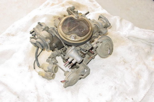

       เรียน คุณวัน
ปัญหาตอนนี้ที่เกิดขึ้นน่าจะมาจากปัญหาของระบบน้ำมันครับผม โดยเฉพาะคาร์บูเรเตอร์ (Carburetor) อยากให้ตรวจเช็คคาร์บูเรเตอร์ถอดล้างทำความสะอาดเปลี่ยนลูกยาง ลูกลอยทั้งหมดครับ แล้วน้ำมันจะกลับมาใช้งานได้ตามปกติครับ และขอชมว่าเก่งมากในการสลับใช้เชื้อเพลิงทั้ง 2 ชนิดนี้กับเครื่องยนต์คาร์บูเรเตอร์ติดตั้งเอ็นจีวี เพราะตอนจะเปลี่ยนสลับมาใช้เอ็นจีวีถ้าไล่น้ำมันยังไม่หมดจากคาร์บูเรเตอร์แล้วปล่อยก๊าซเข้าไปเครื่องยนต์มันจะน๊อคทันที เช่นเดียวกับตอนจอดถ้าไม่กดสลับกลับมาเป็นน้ำมันก่อนจอดรถจะสตาร์ทติดยากมาก

ขอรบกวนถามอีกหน่อยนะค่ะ
1. จากอาการที่ว่ามานอกจากล้างหัวคาร์บูเรเตอร์แล้ว ด้านส่วนที่เขาเรียกว่าปั๊มซิก และฮีทเตอร์วัดความร้อนมีส่วนทำให้เครื่องยนต์ดับไหม
2. จากรูปที่ได้ดูส่วนแผ่นกรองคาร์บูเรเตอร์ที่เป็นทองเหลือง ช่างที่ร้าน NGV ได้ถอดออกไปแล้ว โดยให้เหตุผลว่าเวลาเครื่องร้อนแผ่นกรองจะมีผลต่อระบบอากาศบริเวณใส้กรองอากาศหรือหัวคาร์บูเรเตอร์ที่ทำให้เครื่องเดินช้า แต่ก็เกิดความกังวลจึงได้ถามศูนย์ซ่อมรถโดยตรงว่าถอดออกมีผลอะไรไหมเขาก็บอกว่าไม่มีผลอะไร กรองแต่เศษก้อนหิน ยังมีไส้กรองอากาศกรองฝุ่นอยู่ จะมีส่วนไหม
3. ถ้าจะเอารถไปล้างหัวคาร์บูเรเตอร์นั้น จะมีส่วนที่ต่อตรงกับก๊าซ NGV ไหม เพราะยังอยู่ระยะประกัน NGV อยู่ ทางศูนย์ซ่อมเขาก็ไม่กล้าสามารถทำอะไรให้ได้มาก เพราะกลัวจะกระทบต่อ ระบบ NGV ควรจะไปที่ไหนดีค่ะ เพราะเกิดความสับสนเวลารถเสียยังไม่แน่ว่าจะไปที่ไหนดี
4. และส่วนที่ปรับระบบ 2 ระบบนั้นเครื่องคาร์บูเรเตอร์น็อคทันที ถ้าไล่น้ำมันไม่หมด เป็นยังงัยค่ะ คล้ายกับที่เขาเรียกว่าการ Backfire ไหม แล้วจะมีผลเสียต่อรถไหมในอนาคต

รถที่ใช้เป็น HONDA Civic EX เกียร์ออโต้ เครื่องรถเป็นคาร์บูเรเตอร์ ใช้งานตอนติด NGV อยู่ 124000 กิโลเมตร ใช้ NGV อยู่ที่ 127379 กิโลเมตร เรื่องติดตั้งใช้ระบบดูดธรรมดา ยี่ห้อยังไม่แน่ใจอยู่ จะแจ้งให้ทราบอีกทีนะค่ะ ตอนที่เอาไปติดครั้งแรกซ่อมเรื่องรอบรถน้ำมันสูง อยู่ที่ 2000 พออยู่เกียร์ว่างจะดับ ช่างจึงแก้ไขให้ รอบของน้ำมันอยู่ที่ 900 - 1000 รอบ NGV อยู่ 900 ใช้มาได้ประมาณ 1 เดือนก็ไม่มีปัญหาอะไร เริ่มมามีตอนกลางเดือนมี . ค . รถมีปัญหา วิ่ง NGV แล้วเร่งได้ 60 ปรับเป็นน้ำมันพอปรับเกียร์ว่าง เสียรถกระตุก ช่างจึงแก้ไขระบบไส้กรองอากาศ ที่ต่อกับหัวคาร์บูเรเตอร์ให้ วิ่งได้ 1 อาทิตย์ รถก็มีปัญหากับระบบน้ำมันสตาร์ทรอบอยุ่ที่ 1800 พอเครื่องเริ่มร้อนรอบต้องอยู่ที่ 1000 ตามปกติแต่เครื่องกับดับ ต้องเหยียบคันเร่งตลอด ปล่อยก็ดับ แต่ปรับเป็น NGV เครื่องก็วิ่งได้รอบปกติ 1000 ไม่มีปัญหาอะไรเสียงก็ไม่กระตุก แต่ปรับกลับเป็นน้ำมัน รถก็ดับทันที ขอให้ช่วยให้คำปรึกษาทีเพราะก็ไม่รู้ปัญหาเกี่ยวกับเรื่องรถเลย
