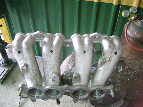

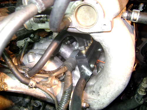

       ถอดคอท่อไอดี (อะลูมิเนียม) ออกมาเพื่อเจาะฝังหัวฉีด

NTECH

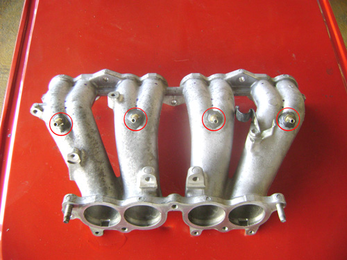

       ตำแหน่งที่ฝังหัวฉีด

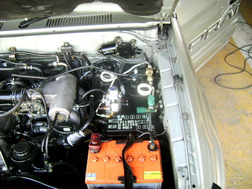

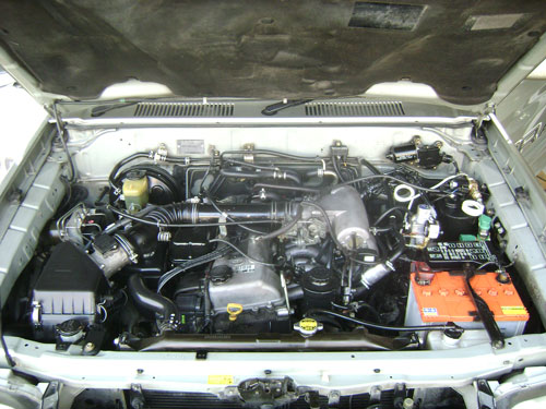

       หลังติดตั้งอุปกรณ์ระบบหัวฉีด Tomasetto Achille

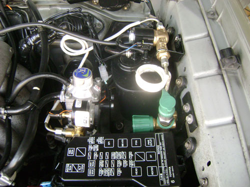

       ตำแหน่งที่ใช้ในการติดตั้งชุดหัวเติมก๊าซ โดยใช้รูเดิมที่มีมากับรถอยู่แล้วไม่มีการเจาะเพิ่มเติมใดๆ

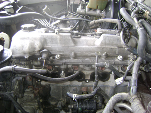

       ตำแหน่งที่ใช้ในการติดตั้งรางหัวฉีด

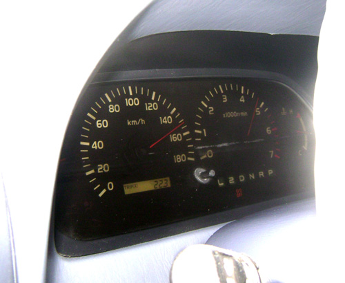

       หลังจากทำการปรับจูน และทดสอบความเร็วปลายสามารถขึ้นไปได้ 160 กิโลเมตรต่อชั่วโมง ได้ไม่ยากนัก
ปล. ความเร็วสูง กว่าที่กฏหมายกำหนด อันตราย!!! อย่าลอกเรียนแบบครับ

       ตำแหน่งที่จะใช้ติดตั้ง Regulator (หม้อลดแรงดัน) โดยใช้รูน๊อตเดิมที่มีมากับรถอยู่แล้ว

       เจาะฝังหัวฉีดในมุมเอียง พร้อมด้วยตร๊าปเกลียว
