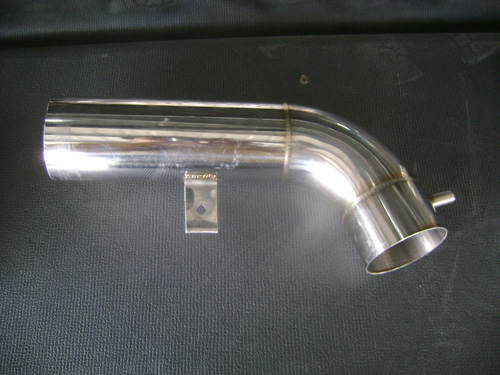

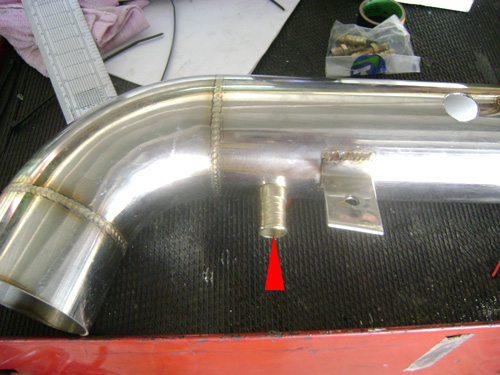

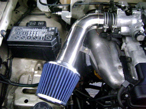

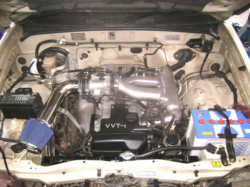

       ท่อนำอากาศสแตนเลสสตีลมาคู่กับกรองเปลือยดอกเห็ดสวยงาม

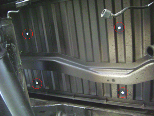

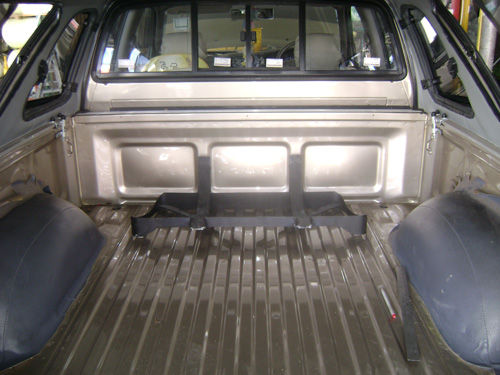

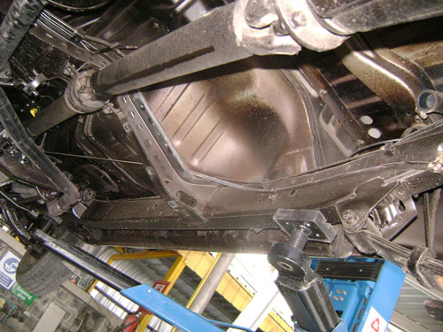

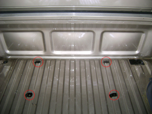

       ตำแหน่งรูที่เจาะยึดขาถังจากใต้ท้อง ไม่อยู่บนคานกระบะเลยสักจุด ต้องทำการสร้างคานยาวเพิ่มเติมให้

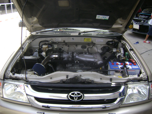

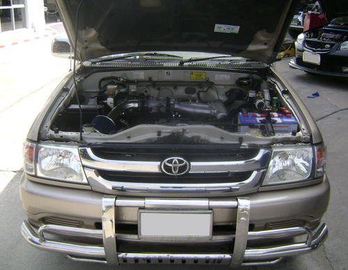

       ก่อนทำการติดตั้ง อุปกรณ์เอ็นจีวีระบบดูด

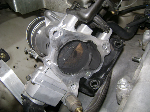

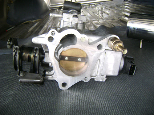

       สภาพลิ้นปีกผีเสื้อที่ผ่านการใช้งานมาจากญี่ปุ่น

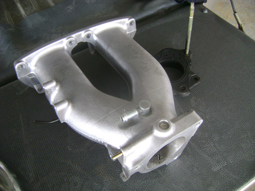

       ถอดล้างทำความสะอาดเรียบร้อย

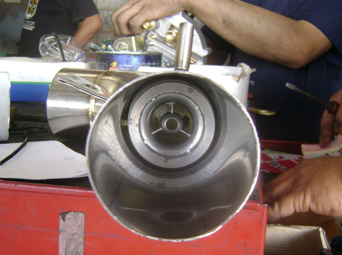

       Mixer (มิกเซอร์) ที่ใช้เป็นของ Tomasetto Achille ที่จะมีรูทางออกก๊าซโดยรอบ และตรงกลางของมิกเซอร์ยังสามารถทำให้เกิด Venture หรือการกวนของอากาศ ทำให้ส่วนผสมของก๊าซและอากาศเข้ากันมากขึ้น ก่อนเข้าสู่ห้องเผาไหม้

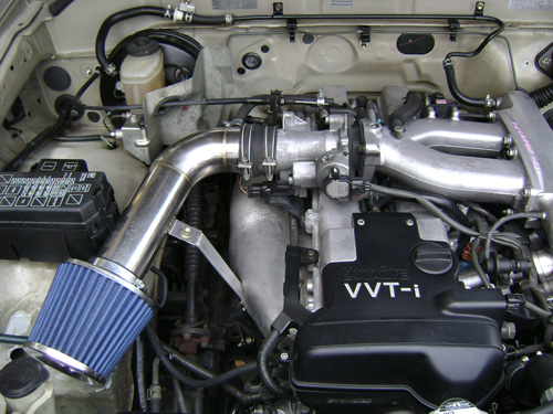

       ตำแหน่งที่ฝังมิกเซอร์ ถอยห่างจากลิ้นปีกผีเสื้อ
NTECH
 จาก NTECH
 อังคาร, 25/12/2550
09:07

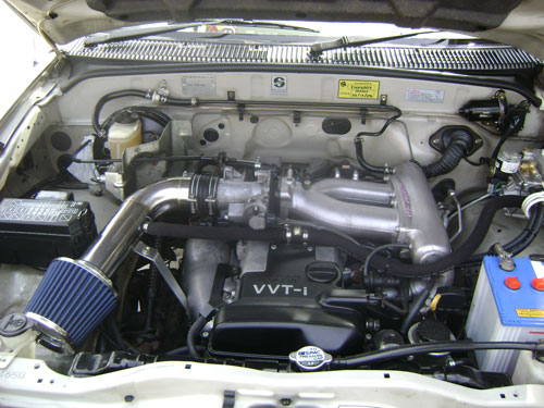

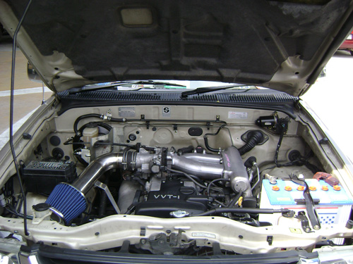

       หลังติดตั้งอุปกรณ์เอ็นจีวีระบบดูดของ Tomasetto Achille รุ่น ST80
NTECH
 จาก NTECH
 อังคาร, 25/12/2550
09:07

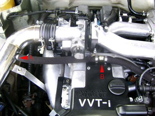

       ตำแหน่ง A มิกเซอร์ ของ Tomasetto Achille ฝังไว้ในท่อนำอากาศ
ตำแหน่ง B พาวเวอร์วาล์ว

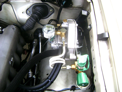

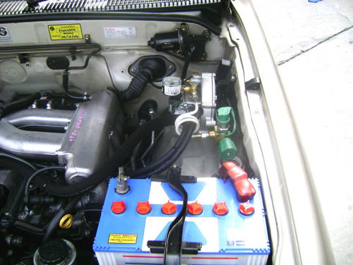

       หม้อลดแรงดัน (หม้อต้ม) Tomasetto Achille (โทมาเซโต้ อะคิลี)
ระบบดูด รุ่น ST80
NTECH
 จาก NTECH
 อังคาร, 25/12/2550
09:08
       ตำแหน่งติดตั้งหม้อลดแรงดัน และชุดหัวเติมก๊าซ สร้างขายึดขึ้นมาใหม่ทั้งหมดโดยใช้รูน๊อตเดิมที่มีมากับรถอยู่แล้วไม่มีการเจาะเพิ่มเติมใดๆ

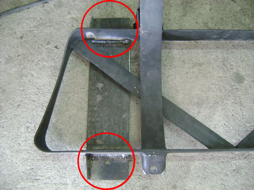

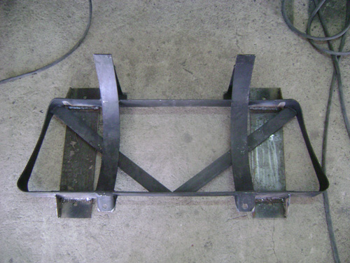

       ขาถังที่ออกแบบให้แข็งแรงเพื่อลองรับถังขนาด 100 กิโลกรัม เชื่อมใส่ฉากแน่นหนาทุกมุม

       ลองรับขาถังด้วยแผ่นเหล็กหน้ากว้าง 4 นิ้ว เชื่อมเดินแนวทั้งด้านนอก-ใน
