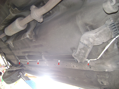

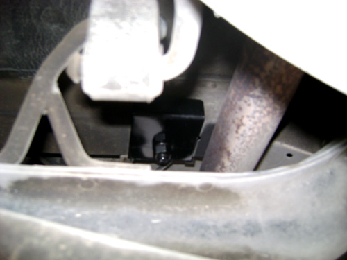

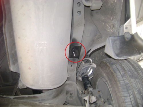

       เดินท่อก๊าซแรงดันสูงยึดตามแนวแชสซีส์รถ ด้วยระยะห่างประมาณ 20 เซ็นติเมตร ยึดด้วยน๊อตปลายสว่าน

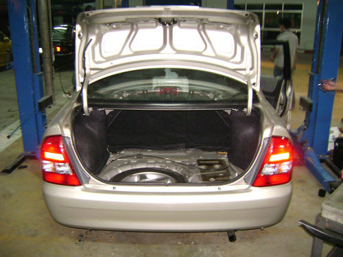

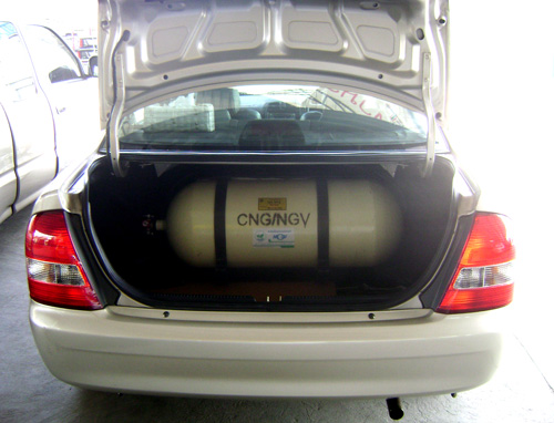

       ติดตั้งถังขนาด 70 ลิตร(น้ำ) สามารถเติมก๊าซได้ประมาณ 15 กิโลกรัม
NTECH
 จาก NTECH
 อังคาร, 18/12/2550
11:52

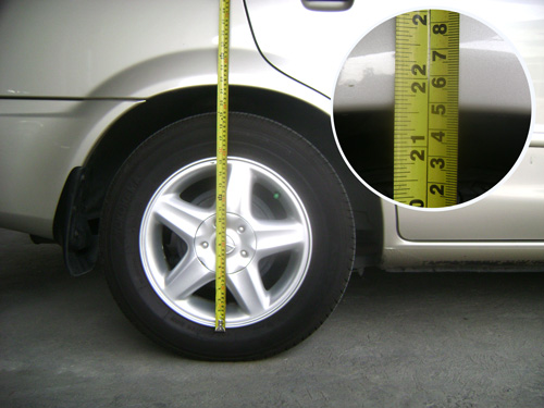

       วัดส่วนสูงหลังติดตั้งแล้วเสร็จประมาณ 55 เซนติเมตร

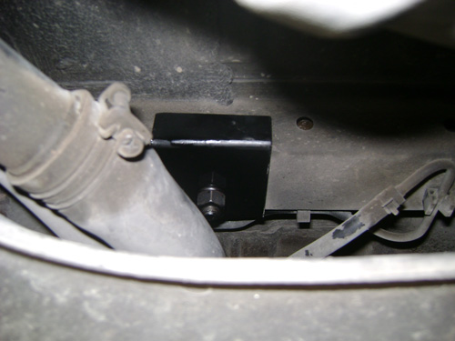

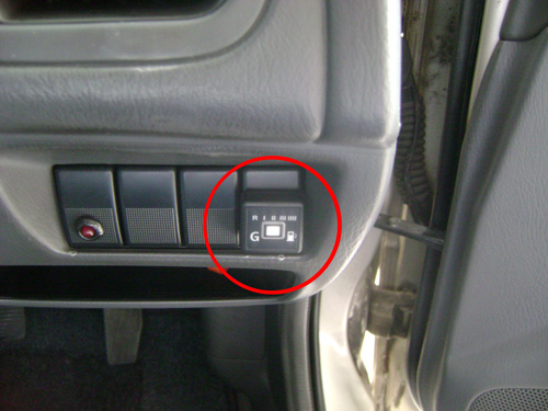

       ตำแหน่งที่ใช้ติดตั้งออโต้สวิทซ์

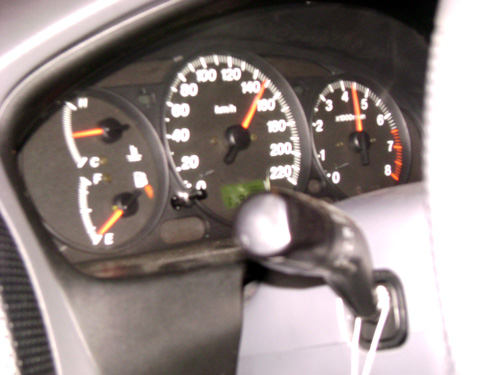

       หลังจากทำการปรับจูน และทดสอบความเร็วขึ้นไปได้ 150 กิโลเมตรต่อชั่วโมง ได้ไม่ยากนัก (หมดที่วิ่งเสียก่อน)
ปล. ความเร็วสูง กว่าที่กฏหมายกำหนด อันตราย!!! อย่าลอกเรียนแบบครับ

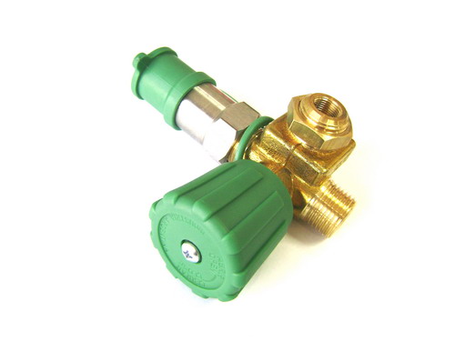

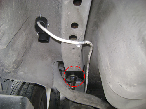

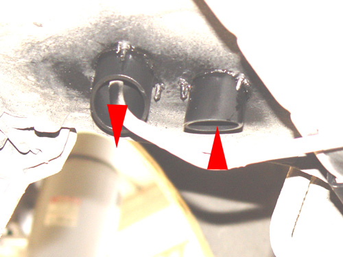

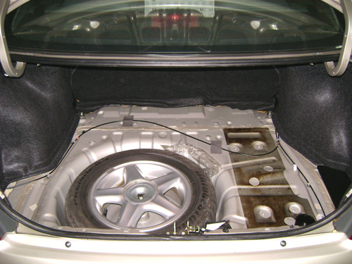

       ถามคุณต๋องครับ สำหรับคำตอบที่ 23 เนี่ยสำหรับรูที่เจาะเพื่อเดินท่อก๊าซออกจากถังเนี่ยครับ เจาะให้เล็กกว่านี้ได้หรือไม่ครับ และอีกอย่างทำไมต้องเจาะ 2 รู ด้วยอ่ะครับ และตอนฝนตกหนักหรือวิ่งลุยน้ำท่วมเยอะ ๆ เนี่ย มันมีสิทธิที่จะทำให้น้ำกระเด็น หรือรั่วไหลเข้าในกระโปรงท้ายรถได้หรือเปล่าครับ

       หัวเติมก๊าซเป็นแบบ 3 ทาง เวลาเติมเข้าไปแล้วจะไม่สามารถออกมาทางเข้าได้ครับผม ลองดูจากที่ผมถอดออกมาให้ดูภายในได้ครับผม

       รบกวนอีกนิดครับ แล้วเวลาเติมแก็สเสร็จ ควรต้องหมุนปิด มั๊ยครับ

       เรียน คุณ K_7892
2 รูที่เห็นเป็นรูท่อก๊าซขึ้น และรูระบายก๊าซอย่างละ 1 รู ขนาด 32 ม.ม. ใส่เป็นปากฉลามเพื่อใส่ท่อระบายก๊าซรั่ว รูหนึ่งต้องหันรับลมจากหน้ารถ อีกรูหนึ่งมีหน้าที่ระบายลมออก ต้องขันแน่นดึงต้องไม่หลุดทั้งที่ติดกับหัววาล์วทั้ง 2 ด้าน และที่ปากฉลาม ถ้าดึงแล้วหลุดได้แบบนั้นไม่เรียกว่าท่อระบายครับผม เป็นกฏข้อบังคับที่จะต้องมีครับผม แล้วตำแหน่งที่เจาะต้องอยู่สูงกว่าชายประตูรถหรือหลุมยางอะไหล่ ถ้าลุยน้ำจนเข้าท่อระบายได้ต้องเข้าที่ประตูก่อนแล้วครับผม

       อยากทราบที่ หัวเติมแก็สในห้องเครื่อง มีวาล์ว หมุนๆ เปิด /ปิด เหมือนถังในครัวหรือเปล่า เห็นว่าแรงดันสูงมาก มีระบบปิด/เปิดยังไง แน่ใจว่าไม่พุ่งออกมาตอนวิ่ง

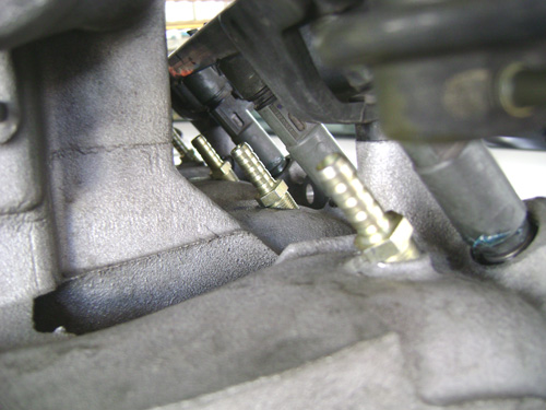

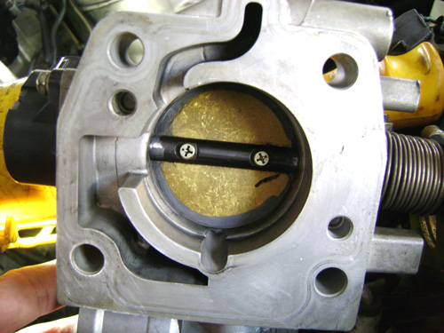

       ล้างทำความสะอาดลิ้นปีกผีเสื้อ

       โปเต้ ตัวนี้ต้องเสริมสเปเซอร์กี่นิ้วครับ เห็นลงมา 3-5 ซม เลย 3-5 ซมนี่เติมแก๊ซเต็มถังยังครับ
