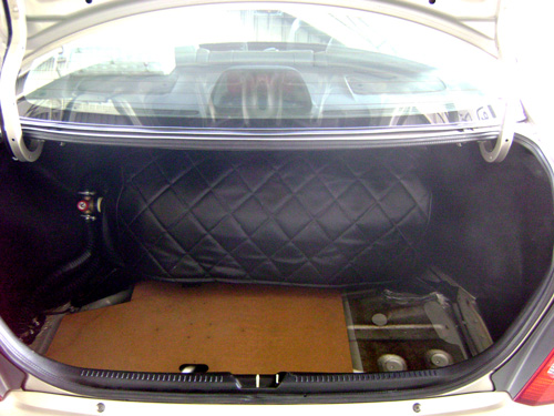

       โปเต้ ตัวนี้ต้องเสริมสเปเซอร์กี่นิ้วครับ เห็นลงมา 3-5 ซม เลย 3-5 ซมนี่เติมแก๊ซเต็มถังยังครับ

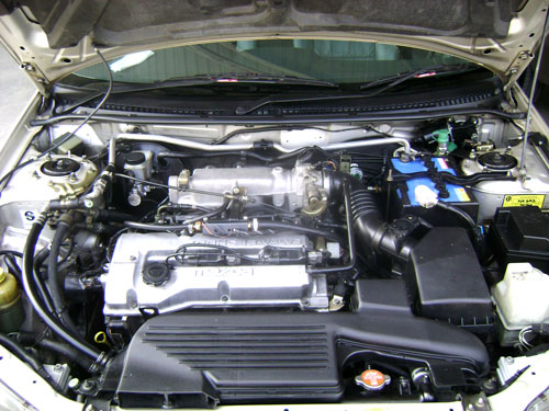

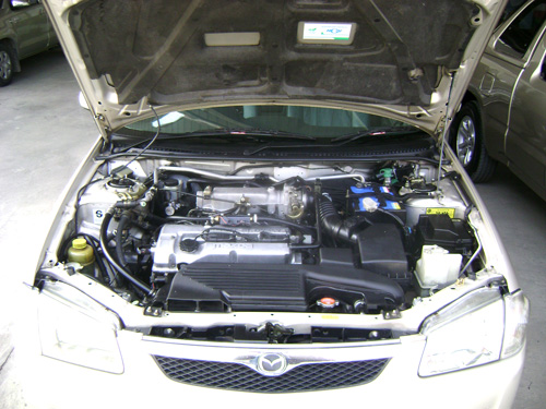

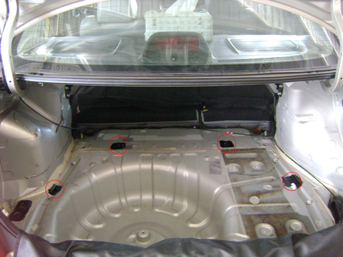

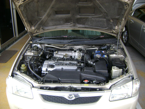

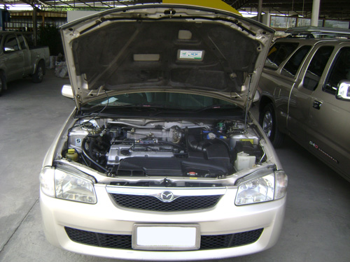

       ก่อนทำการติดตั้งเอ็นจีวีระบบหัวฉีด เครื่องยนต์ผ่านการใช้งานมาประมาณ 110,000 กิโลเมตร

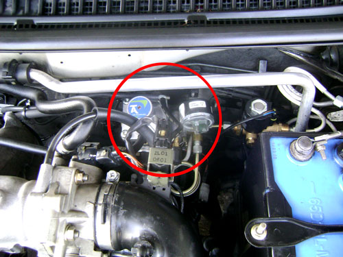

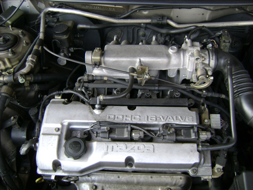

       หลังติดตั้งอุปกรณ์ Tomasetto Achille ระบบหัวฉีด

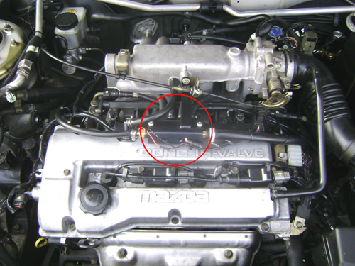

       ตำแหน่งที่ใช้ติดตั้งรางหัวฉีด

       ติดตั้งชุดหัวเติมก๊าซ โดยการสร้างขายึดขึ้นมาให้ตรงกับรูน๊อตเดิมที่มากับเป้าช็อคอัพอยู่แล้ว

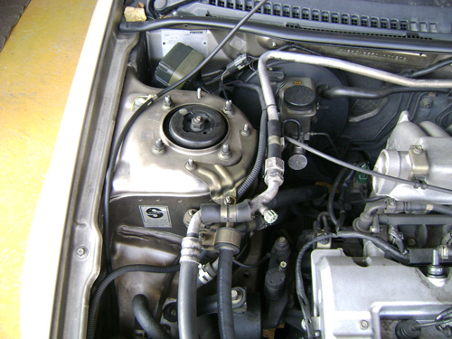

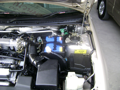

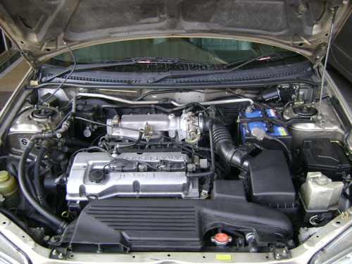

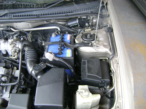

       ติดตั้งหม้อต้ม (Regulator) โดยการสร้างขายึดขึ้นมาใหม่ ใช้รูยึดเดิมที่มีมากับตัวรถอยู่แล้วไม่มีการเจาะเพิ่มใดๆ

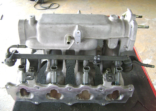

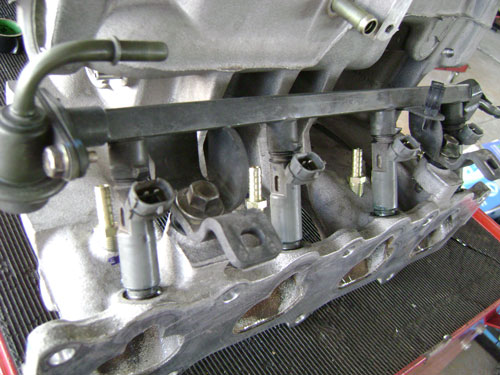

       ถอดคอท่อไอดี (อะลูมิเนียม) เพื่อทำการเจาะฝังหัวฉีด
NTECH
 จาก NTECH
 อังคาร, 18/12/2550
11:47

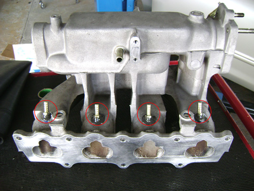

       ตำแหน่งที่ฝังหัวฉีด
NTECH
 จาก NTECH
 อังคาร, 18/12/2550
11:48

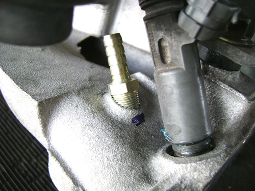

       เจาะแบบตร๊าปเกลียวในมุมเอียง
NTECH
 จาก NTECH
 อังคาร, 18/12/2550
11:48
       พอกด้วยอีพ๊อคซี
NTECH
 จาก NTECH
 อังคาร, 18/12/2550
11:49
       ทุกรูที่เจาะทาด้วย เชลล์ ฟิลท์โคล์ท เพื่อป้องกันสนิม

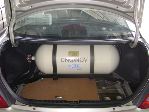

       ยางอะไหล่สามารถนำออกมาได้อย่างสะดวก

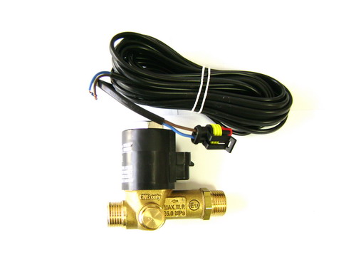

       คำตอบ 40 ตรงที่จับ หมุนๆ เอาไว้เปิด / ปิด ตอนใหน ควรหมุน หรือไม่ เวลาเติมแก็ส(เด็กปั๊ม ไม่รู้จัก) ขอบคุณครับให้ความรู้ดี

       คุณ NTECH คำตอบ 29 ส่วนสูงนี้หลังเสริมโช๊ค หรือรุ่นนี้ไม่ต้องเสริมส่วนสูงครับ

       - Mazda Protege 323 หลังจากกลับมาตรวจเช็ค 1,000 กิโลเมตร คิดอัตราค่าเฉลี่ยประมาณ 0.50 - 0. 60 บาท/กิโลเมตร ครับผม
- ส่วนสูงที่วัดได้ที่เห็นนั่นคือได้ทำการเสริมเข้าไปแล้วครับผม ถ้าไม่เสริมท้ายรถจะห้อยลงมาอย่างน้อย 3 - 5 เซนติเมตร

       ระบบก๊าซจะต้องมีโซลินอยวาล์ว ก่อนเข้าหม้อลดแรงดัน โซลินอยวาล์วนี้จะทำหน้าที่ เปิด - ปิด ก๊าซไม่ให้เข้ามาสู่หม้อลดแรงดัน และเครื่องยนต์ ไม่ว่าด้วยสาเหตุอะไรทำให้เครื่องยนต์ดับประมาณ 2 - 3 วินาที โซลินอยวาล์วนี้จะทำการตัดก๊าซออกจากระบบทันที

       หมุนเปิดตลอด (ทวนเข็มนาฬิกา) ไม่งั้นเติมไม่เข้าครับผม

       เปิดตลอดครับผม แต่อย่าลืมปิดฝาครอบขี้ฝุ่นจะได้ไม่ลงไปสะสมจนดำสกปรกครับผม

 อังคาร, 18/12/2550
11:50
       ใส่ถุงหนังคลุมถังเรียบร้อย
