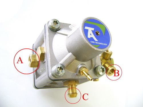

       รูปหม้อลดแรงดัน หรือหม้อต้ม (Reducer) ในระบบหัวฉีด
ตำแหน่ง A คือ Safety Valve ที่ถูกออกแบบมา ถ้ามีแรงดันเกินจาก 12 Bar ในหม้อลดแรงดันใน Stage1 จะออกทางรูนั้นทันที
ตำแหน่ง B คือ รูรับท่อก๊าซแรงดันสูง 200 Bar
ตำแหน่ง C คือ ตำแหน่งก๊าซออกที่ถูกลดแรงดันมาแล้วเหลือ 2 Bar แล้วปล่อยผ่านท่อ Low Pressure ไปยังกรองก๊าซ และรางหัวฉีด
ลองอ่านดูเยอะๆ ครับจะได้มีความรู้ หลักการทำงานของหม้อลดแรงดัน
ผ่าหม้อต้มเอ็นจีวี Tomasetto Achille (โทมาเซตโต้ อะคิลี)
http://ngv.gasthai.com/boardngv/Question.asp?ID=A2133
ปล. แล้วว่างผมจะมาผ่าหม้อลดแรงดันลูกนี้ในระบบหัวฉีดให้ได้ชมกันอีกครับผม
