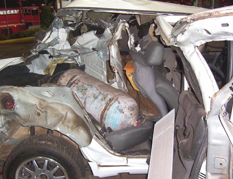

       เห็นไหมครับขบวนการของพวกปตทมาแล้ว ทำลายความน่าเชื่อถือจากข้อมูลที่เป็นลบแล้วให้ข้อมูลที่เป็นบวก พอเขาว่าแรงดันngvมันสูงอันตรายต่อเครื่อง ก็มาแกล้งว่าถ้าอย่างนั้นรถก็ลอยทั้งคันสิครับ พอเขาเอาภาพรถที่เติมngvแล้วพังทั้งคันมาลง ก็แกล้งพูดนอกประเด็นว่าอย่าไปเชื่อถือ อย่าไปหลงเชื่อเขานะครับ สังเกตุดีคนที่มาให้ข้อมูลเชียร์ngvมีอยู่ไม่กี่คนหลอกครับ เชียร์กันไปชมกันไปเท่านั้นละครับ หลังจากนี้คงมีคนแกล้งพิมพ์ชื่อแปลกเข้ามาคุยในกระทู้นี้เพราะโดนจับได้ละครับ ตอนเติมถูกไม่กี่ตังค์ระวังจะเสียมากภายหลังนะครับ

       น่าคิดนะครับแรงดันขนาดนี้มีโอกาสพังสูงมาก ขนาดเขามีวาวล์ป้องกันมาให้แสดงว่าถ้ามันไหลเข้าเครื่องจริงๆมันก็พังได้นะครับ แต่ไอ้วาวล์ที่เขามีมาให้ ถ้าวาวล์มันเสียหรือตัวป้องกันอันอื่นมันเสียเครื่องก็พังสิครับ เราใช้รถกันเป็นปีๆมีโอกาสที่อุปกรณืพวกนี้จะเสียได้ครับ อย่างกรณีในรูปนี้ทุกอย่างได้มาตราฐานยังพังเลยครับ ในกระทู้นี้ก็เหมือนกันมันมีพวกพนักงานที่ปตทเขาให้มาเชียร์อยู่ด้วยนะครับฟังอะไรก็ใช้วิจารณะญานกันหน่อย ที่ปตทเขาเชียร์ngvเพราะเขาเป็นเจ้าของสัมปทาน และngvมันขนไปขายที่ต่างประเทศยากเนื่องจากการขนส่ง เขาจึงพยายามหลอกให้คนไทยใช้ngvแล้วเขาเอาlpgไปขายต่างประเทศ คนไทยเลยได้ใช้ของไม่ดีไงครับ นี่เอารูปรถngvมาฝากครับ http://ngv.gasthai.com/boardngv/Question.asp?ID=A112

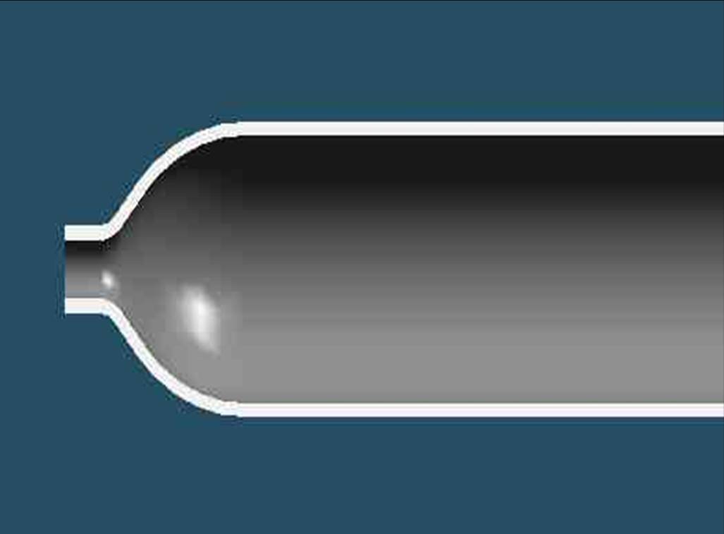

       อย่างแรก คุณดูความหนา ของถังก๊าซ ก่อน นะครับ ถังไร้ ตะเข็บ ไร้รอย เชื่อม ผลิตด้วกรรมวิธีชั้นสูง เทียบไม่ได้ กับ ถัง lpg ที่มี ตะเข็บรอยเชื่อม อยู่ อย่างน้อย 2 แนว อย่างไหน ปลอดภัย กว่า .. ตัวแรงดันใช้งาน ไม่ใช่ ปัญหา
ปัญหาอยู่ที่ ถังใบนั้น ผ่านการทดสอบที่แรงดันมากกว่า แรงดันใช้งานมาหรือยัง.....

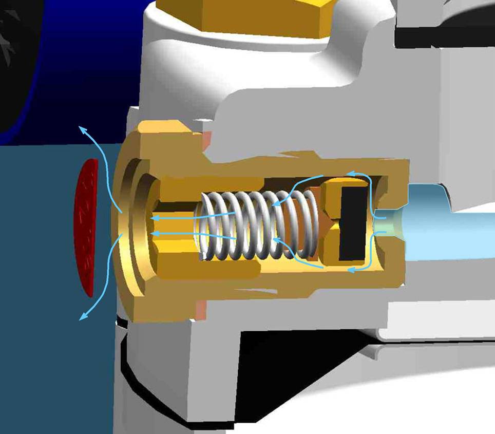

       อย่างที่ สอง ที่คุณ บอก ว่า ถ้า หม้อต้มเสีย จะทำให้ก๊าซที่แรงดันสูงมาก เข้าเครื่องยนต์ ทำให้เครื่องยนต์ พัง
เป็นเรื่องที่เข้าใจ ผิดอย่างมาก เพราะกว่า ที่ก๊าซจะเข้าสู่ เครื่องยนต์ได้ ก๊าซนี้ ต้องผ่าน ด้านอีกหลาย ด่าน กว่า จะฝ่า เข้าไปถึง เครื่องยนต์ ถึงเข้าเครื่องยนต์ ก็ไม่ทำให้เครื่องยนต์พังได้ เนื่องจาก แรงดัน ก๊าซ ngv เทียบไม่ได้ กับแรงดันในห้องเผาไหม้ อีก
และ ประการ สุดท้าย ที่สำคัญ ระบบหม้อต้ม lpg ของรถคุณ มีระบบ safety valve หรือ ป่าว
วาล์วตัวนี้ เปรียบเหมือน วาล์ว ฉุกเฉิน กันหม้อต้ม ระเบิด
เหมือนกับ ที่บ้านคุณ ติด safety cut ป้องกันไฟไหม้บ้านคุณ นั้นแหละ
เมื่อไร ที่หม้อต้มทำงานผิดปกติ วาล์วตัวนี้ ก็จะทำงาน โบล์ แรงดันส่วนเกิน ทิ้งเสีย หม้อต้ม ก็ไม่ระเบิด หรือ แตก
