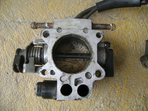

 จาก NTECH
 พฤหัสบดี, 13/12/2550
20:36
       สภาพของลิ้นปีกผีเสื้อที่ผ่านการใช้งานมาประมาณ 90,000 กิโลเมตร

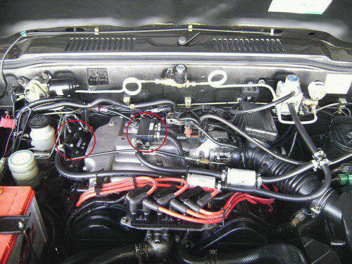

       หลังติดตั้งอุปกรณ์ระบบหัวฉีด 6 สูบ ของ Tomasetto Achille เรียบร้อย

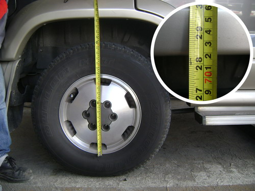

 จาก NTECH

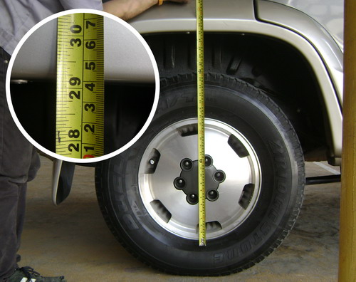

20:41
       วัดส่วนสูงอีกครั้งหลังเติมก๊าซเสร็จเรียบร้อย ได้ส่วนสูงประมาณ 74 เซนติเมตร (ตูดเด้งขึ้นมาอีก 2 เซนติเมตร - -")

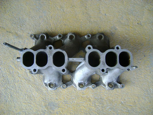

 จาก NTECH

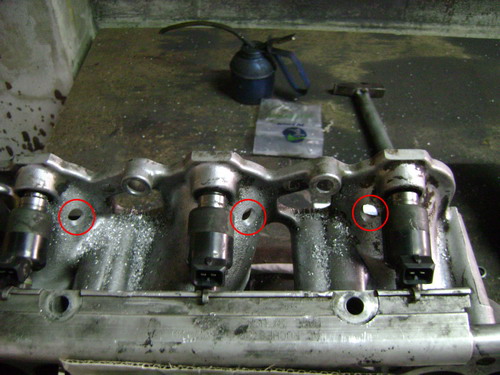

20:35
       ถอดคอท่อไอดี (อะลูมิเนียม) ออกมาเพื่อเจาะฝังหัวฉีด

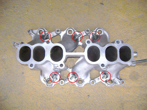

 จาก NTECH
20:37
       เจาะฝังหัวฉีดในมุมเอียง พร้อมด้วยตร๊าปเกลียว

 จาก NTECH
20:37
       ตำแหน่งที่ฝังหัวฉีด ใกล้ห้องเผาไหม้

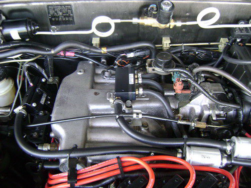

       ตำแหน่งที่ใช้ในการติดตั้งรางหัวฉีด 2 ราง
NTECH

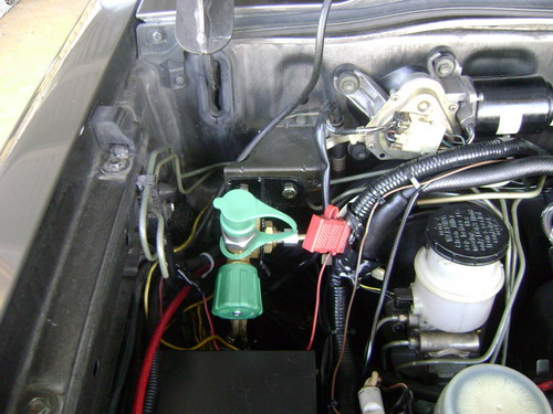

       ตำแหน่งที่ใช้ในการติดตั้งชุดหัวเติมก๊าซ โดยใช้รูเดิมที่มีมากับรถอยู่แล้วไม่มีการเจาะเพิ่มเติมใดๆ

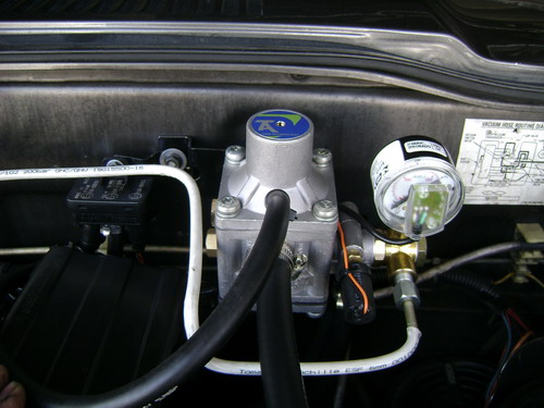

       ตำแหน่งที่จะใช้ติดตั้ง Regulator (หม้อลดแรงดัน)
NTECH

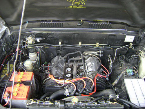

 จาก NTECH
20:26

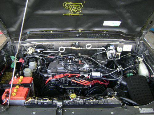

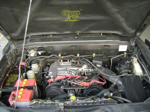

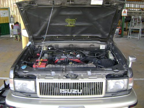

       - ก่อนทำการติดตั้งอุปกรณ์ สภาพเครื่องยนต์ที่ใช้งานมาประมาณ 90,000 กิโลเมตร
NTECH

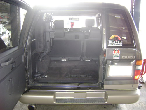

       เถาะแถวที่ 3 ต้องถอดออก ใช้งานไม่ได้อีกแล้ว

 จาก NTECH
20:27
       ทำการวัดส่วนสูงเดิมก่อนที่จะทำการติดตั้งถังเอ็นจีวีขนาด 100 ลิตร(น้ำ) ได้ส่วนสูงประมาณ 72 เซนติเมตร

       หาตำแหน่งที่จะทำการติดตั้งถัง โดยให้ถังเข้าไปอยู่ด้านในเพื่อให้เหลือพื้นที่ใช้สอยในด้านหลัง

 จาก NTECH
20:34
       เครื่องยนต์ขนาด 3.0L V6

 จาก NTECH
20:36
       ไม่สามารถฝังหัวฉีดให้ตรงได้เนื่องจากติดหัวฉีดน้ำมันเดิม

 จาก NTECH
20:36

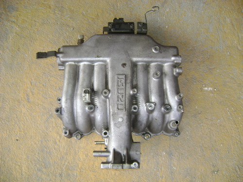

       ท่อนำอากาศอะลูมิเนียมถอดล้างทำความสะอาด

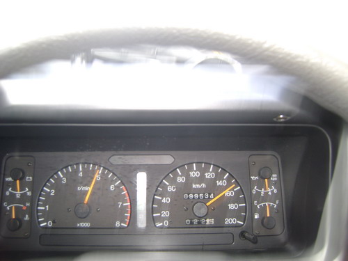

20:42
       หลังจากทำการปรับจูน และทดสอบความเร็วปลายสามารถขึ้นไปได้ 160 กิโลเมตรต่อชั่วโมง ได้ไม่ยากนัก
ปล. ความเร็วสูง กว่าที่กฏหมายกำหนด อันตราย!!! อย่าลอกเรียนแบบครับ

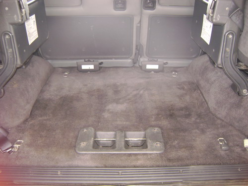

       ลื้อพรมออกหมด

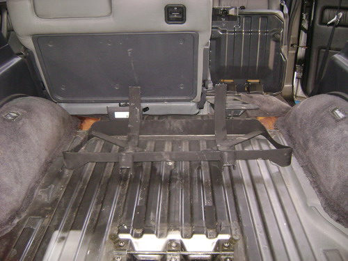

NTECH
 จาก NTECH
20:28

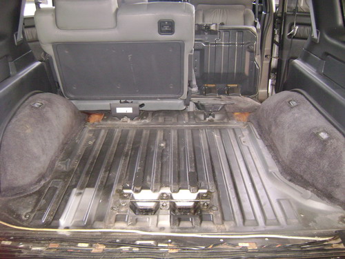

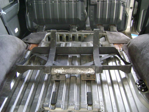

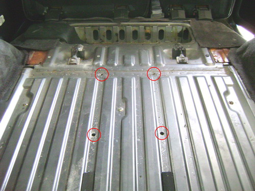

       นำขาถังสำเร็จขึ้นวางทดสอบ เพื่อเลือกตำแหน่งหาที่เจาะยึด
NTECH
 จาก NTECH
20:28
       4 ตำแหน่งในการยึดขาถัง โดย 2 รูด้านหน้าไม่มีคานใต้ท้อง ส่วน 2 รูด้านหลังอยู่บนคานของพื้นรถ
NTECH
 จาก NTECH
20:29
       เสริมขาให้มีจุดยึดเพื่อทำการเชื่อมแต้มให้ได้กลึ่งกลางรถ
