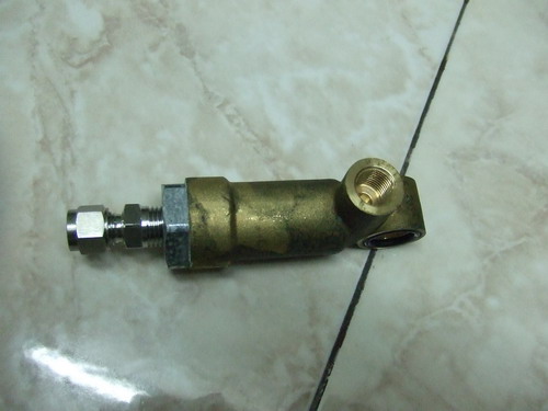

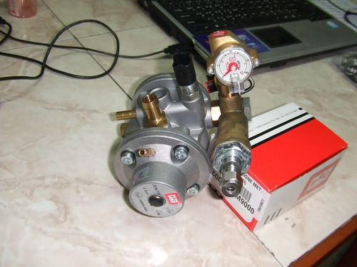

       ตัวข้อต่อทองเหลืองที่อยู่ด้านข้างหม้อต้ม ที่เป็นที่ติดตั้งของเกจวัดแรงดัน ตัวด้านข้างหม้อต้มนี้ ภายในจะมีกรองละเอียด กรองก๊าซที่มาจากถังก๊าซเป็นด่านแรก
jzx
 จาก เจ คนติดก๊าซหัวฉีด
 ศุกร์, 18/4/2551
22:10
124.121.173.241
jzx
 ศุกร์, 18/4/2551
22:11
124.121.173.241
       ภายในข้อต่อตัวนี้ภายในจะมีกรองละเอียดอยู่ วันหลังจะถอดใส้ในมาให้ดู
กรองตัวนี้จะเป็นกรองแก๊สแรงดันสูง เป็นกรองแก๊สที่ไหลมาจาก ถังแก๊ส ยังไม่ได้ลดแรงดัน

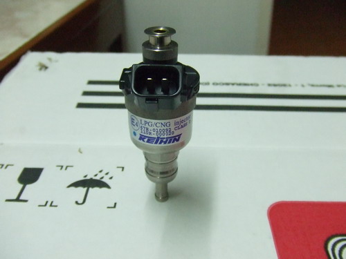

       มาดูโครงสร้างหัวฉีด และการประกอบเข้ากับรางหัวฉีด
jzx
 ศุกร์, 18/4/2551
21:43
124.121.173.241

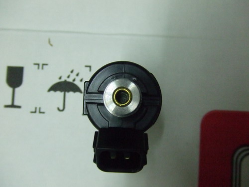

       เมื่อมองด้านหน้าจะเห็นปลั๊กหัวฉีดแก๊ส ซึ่งจะค่อนข้างต่างจากหัวฉีดแก๊ส ยี้ห้ออื่นๆกัน เนื่องจากว่า ปลั๊ก จะถูกออกแบบมาเหมือนกับ ปลั๊กของหัวฉีดน้ำมันรถยนต์ ตัวหัวฉีด ด้านบน จะเป็นพลาสติกแข็. ด้านล่างจะเป็น สแตนเลส ซีลผนึกกันทั้งตัว ไม่สามารถ ถอดแยกได้
jzx
 ศุกร์, 18/4/2551
22:02
124.121.173.241
       ตัวหัวฉีดตัวนี้ เมื่อมองจากด้านบน ลงมา ภายในรูแก๊สเข้า (จะเข้าลักษณะเดียวกับหัวฉีดน้ำมัน)
ด้านบน จะมีกรองหยาบอยู่ เพื่อคอยกรอง สิ่งสกปรก ที่อาจ เล็ดลอดมาได้ เพื่อไม่ให้หัวฉีดเกิดการอุดตัน
การ กรองในระบบก๊าซ ngv ของ BRC จะมีการกรองอยู่ 3 ขั้นตอนดังนี้
1 แก๊สไหลมาจากถัง ก่อนเข้าหม้อต้ม จะมีกรองละเอียด คอยกรองเศษสิ่ง สกปรก อยู่ที่ขาเกจ ก่อนเข้าหม้อต้ม
2 เมื่อก๊าซออกจากหม้อต้มไปแล้ว จะมีกรองละเอียดอีกตัว กรอง สิ่งสกปรก ทีอาจหลงเหลือ ก่อนเข้ารางหัวฉีด และตัวหัวฉีด
3 ที่ตัวหัวฉีดก็จะมีกรองหยาบอีกตัว คอยกรองเป็นตัวสุดท้าย
ฉะนั้น มั่นใจได้ว่า กรองถึง 3 ชั้น ขนาดนี้ โอกาส ที่จะเกิดการตันที่หัวฉีดเป็นไปได้ยากมาก
และเรื่องการรั่ว สำหรับ หัวฉีด ที่ขึ้นชื่อว่า KEIHIN นั้น โอกาสที่จะเกิดขึ้นแทบไม่มีอีกเหมือนกัน
และสุดท้าย อายุการทำงานของหัวฉีดแก๊ส ตัวนี้ เมื่อติดตั้งไปกับรถแล้ว ผมมั่นใจว่า หัวฉีดน้ำมันรถยนต์ฮอนด้า มีอายุการทำงานได้เท่าไร หัวฉีดแก๊ส ยี้ห้อ เดียวกันนี้ ก็ต้องมีอายุการใช้งานที่ไม่น้อยกว่ากัน เพราะมาจากโรงงานผลิต แห่งเดียวกัน ดังนั้น คุณภาพ ไม่น่าจะต่างกัน

       หัวฉีด BRC รุ่นใหม่ ยี้ห้อ KEIHIN ยี้ห้อเดียวกับ หัวฉีดน้ำมันรถยนต์ ฮอนด้า

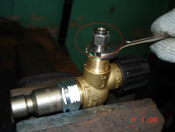

       ท่อก๊าซก็เป็นแบบ สแตนเลส นะครับ สรุปก็คือ ระบบก๊าซแรงดันสูงจากถังก๊าซ มา อุปกรณ์ที่ใช้ จะทำด้วยสแตนเลส ทั้งหมด ทั้งท่อก๊าซ และชุดข้อต่อ ทั้งหมด ฉะนั้น ค่อนข้างมั่นใจได้ ในความปลอดภัยในการจับยึดท่อก๊าซ และจุดที่เป็นข้อต่อ ทั้งหมด โอกาส ที่ท่อ จะหลุด หรือ เกิดการรั่วซึม เกิดขึ้น ค่อนข้างยาก

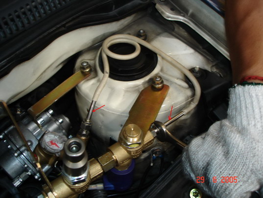

       ข้อต่อแบบ สเตนเลสตาไก่ 2ชั้น ที่ หัวเติมและ menual valve
 จันทร์, 10/12/2550
01:47
124.121.171.76

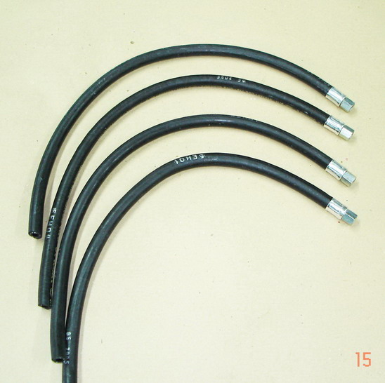

       ท่อก๊าซแรงดันต่ำ แบบสายย้ำ สะดวก สวยงาม แข็งแรง และ ปลอดภัย กับงานระบบก๊าซในรถยนต์

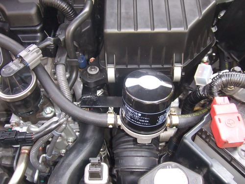

       คันนี้ ก็ BRC โพสไว้ 1 ปี แล้ว NGV IN NEW CAMRY 2006 POWERED BY BRC
http://ngv.gasthai.com/boardngv/Question.asp?ID=A942
