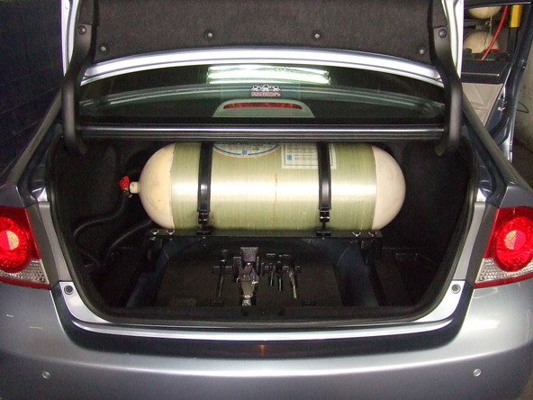

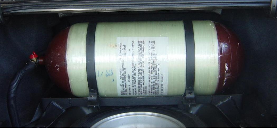

       ถัง NGV TYPE 2 ขนาด 70 ลิตรน้ำหนัก 60 kg นำเข้าจากประเทศจีน แต่วาล์วที่หัวถัง เป็นของbrc อิตาลี จึงไว้ใจได้ ในความปลอดภัย จีนผสม อิตาลี คนไทยใช้

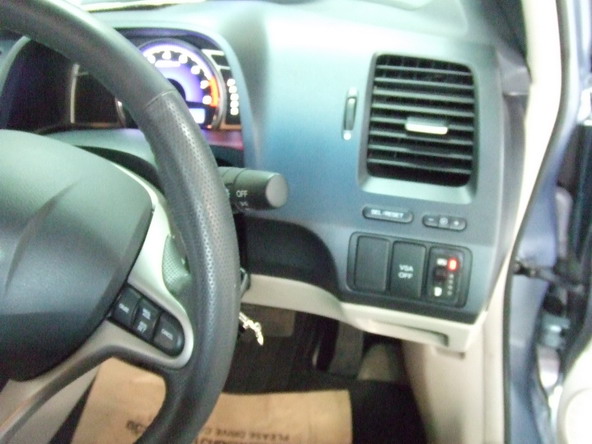

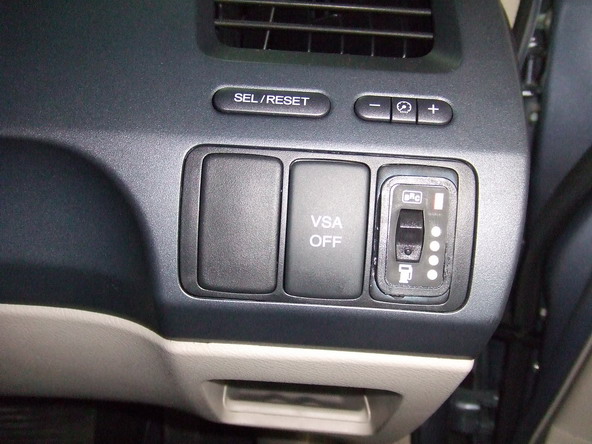

       ตำแหน่งติดตั้งสวิตซ์ ก๊าซ

       ขอแก้ไขข้อมูล นิดนึงนะครับ ถังขนาด 65 ลิตร น้ำหนักของถังเปล่า 54 กิโลกรัม ครับผม

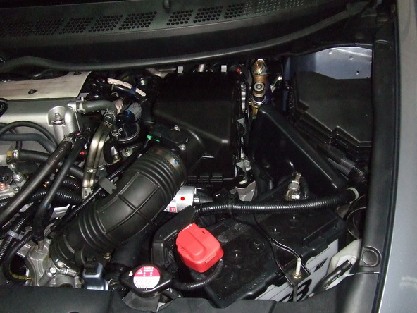

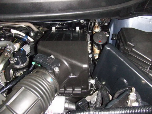

       ตำแหน่งของหัวเติมก๊าซและโซลินอล์ยวาล์ว วางด้านข้างของกรองอากาศ

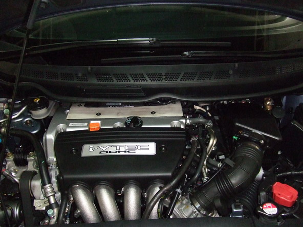

       ห้องเครื่องยนต์หลังทำการปิดฝาครอบเครื่อง

       สวิตซ์ควบคุมระบบก๊าซอีกรูป

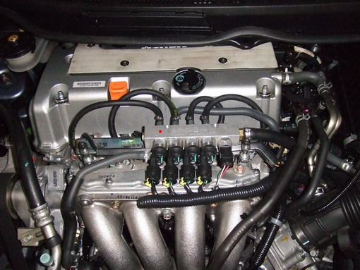

       ตำแหน่งชุดรางและหัวฉีดของBRC

       กรองก๊าซแรงดันต่ำ กรองก๊าซngv จากหม้อต้มที่จะเข้าสู่ชุดรางหัวฉีด

       ขนาด 65 lite ก็อัดก๊าซได้ประมาณ 11-12 kg แล้วแต่ แรงดันของปั้มครับ
ส่วนอัตราสิ้นเปลืองก็ ก๊าซ 1 kg เทียบได้ กับน้ำมัน ประมาณ 1 lite ครับผม

       60 Lite / 45 Kg weight / 12 kg of cng and made in china..
