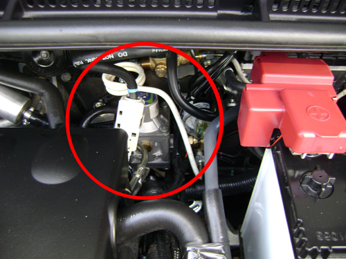

 จาก NTECH
 จันทร์, 9/6/2551
19:30

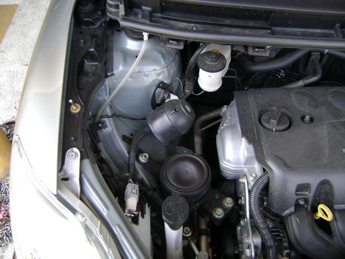

125.24.245.243

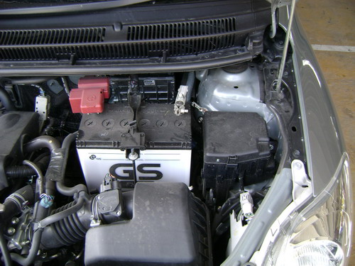

       ตำแหน่งที่ใช้ในการติดตั้งหม้อลดแรงดัน (Reducer) โดยใช้รูน๊อตเดิมที่มีมากับรถอยู่แล้วไม่มีการเจาะเพิ่มเติมใดๆ

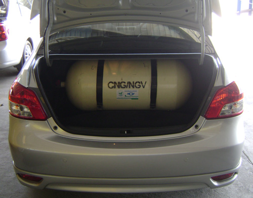

NTECH
 จาก NTECH
 จันทร์, 9/6/2551
19:33
125.24.245.243
       ถังขนาด 100 ลิตร(น้ำ) ใน New Vios ที่สามารถทำระยะทางได้มากกว่า 300 กิโลเมตร

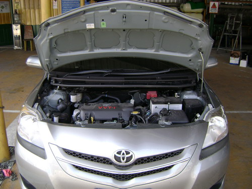

 เสาร์, 24/11/2550

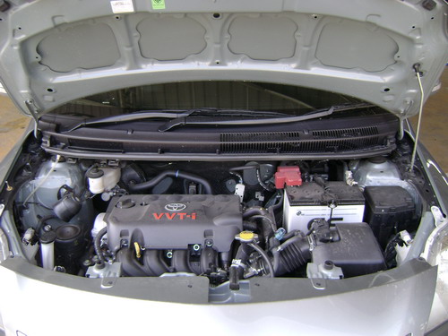

19:28
       สภาพของเครื่องยนต์ที่เพิ่งจะได้ป้ายทะเบียนมา

 จาก NTECH
 เสาร์, 24/11/2550
19:29

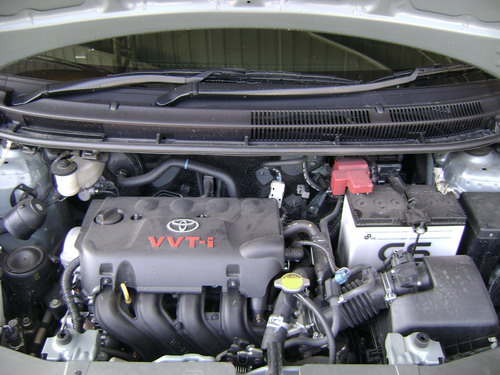

       เครื่องยนต์เป็นรุ่นเดียวกับ Vios โฉมเก่าในรหัส 1NZ-FE ไม่มีอะไรแตกต่างไปจากเดิมมากนัก เพิ่มเติมมามี
- คันเร่งไฟฟ้า
- พวงมาลัยไฟฟ้า

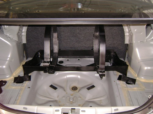

NTECH
 จาก NTECH

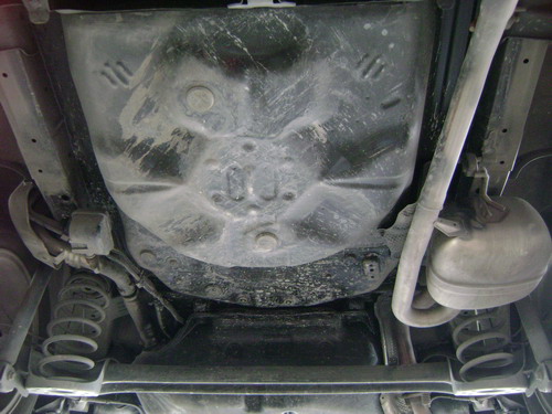

 เสาร์, 24/11/2550
19:30

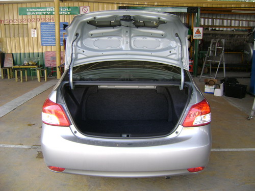

       พื้นที่ด้านหลังไม่ได้กว้างกว่าตัวเดิมสักเท่าไร

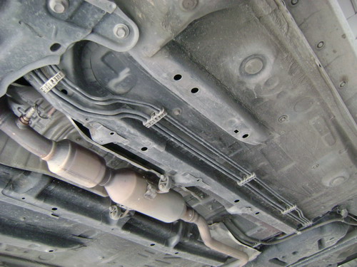

NTECH
 จาก NTECH
 เสาร์, 24/11/2550

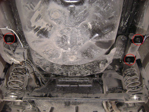

19:31

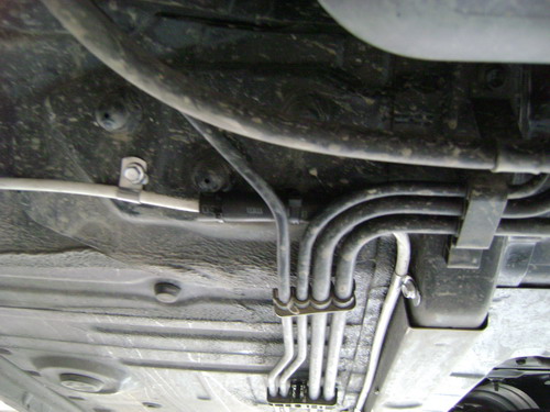

       ใต้ท้องก่อนเดินแนวท่อก๊าซ

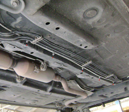

NTECH
 จาก NTECH
 เสาร์, 24/11/2550
19:31
       เดินท่อก๊าซแรงดันสูงยึดตามแนวแชสซีส์รถ ด้วยระยะห่างประมาณ 20 เซ็นติเมตร ยึดด้วยน๊อตปลายสว่าน ห้ามเจาะขึ้นไปบนพื้นรถโดยเด็ดขาด
NTECH
 จาก NTECH
 เสาร์, 24/11/2550
19:31
       ตำแหน่งที่ท่อก๊าซอาจจะมีการเสียดสีเอาท่อยางหุ้มไว้หน่อย

 จาก NTECH
 เสาร์, 24/11/2550
19:32

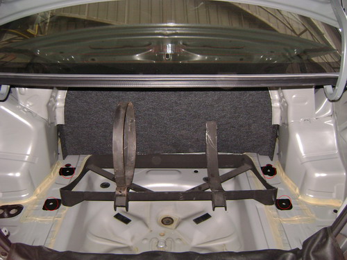

       เจาะรูยึดขาถัง 4 ตำแหน่งตามแนวแชสซีส์ของรถ
NTECH
 จาก NTECH
 เสาร์, 24/11/2550
19:32
       ทาด้วย เชลล์ ฟิลท์โคล์ท เพื่อป้องกันสนิม สำหรับรูที่เจาะลงไปทุกรู
NTECH
 จาก NTECH

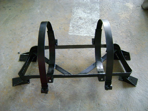

 เสาร์, 24/11/2550
19:32

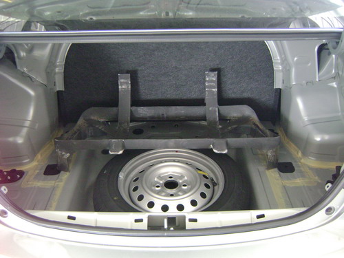

       เสริมขาสูง 3 นิ้วเพื่อให้สามารถนำยางอะไหล่ออกมาได้อย่างสะดวก
NTECH
 จาก NTECH
 เสาร์, 24/11/2550
19:32
       ขาถังสร้างฉากทุกมุมเพิ่มความแข็งแรงให้กับจุดยึดและขาถัง
NTECH
 จาก NTECH
 เสาร์, 24/11/2550
19:33
       นำขาถังขึ้นติดตั้ง
NTECH
 จาก NTECH
 เสาร์, 24/11/2550
19:33
       ทำประกับเหล็กตัวซีเพื่อป้องกันการซีกของรูที่เจาะลงมาเมื่อมีใช้งานไปนานๆ

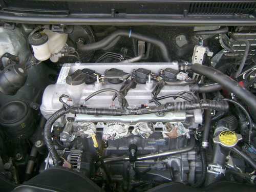

 จาก NTECH
 เสาร์, 24/11/2550
19:33
       ถอดคอท่อไอดี (พลาสติก) ออกมาเพื่อทำการเจาะฝังหัวฉีด
