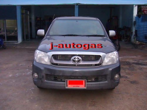

       มีข่าวมาแจ้งเพิ่มเติมครับ พอดี ไปเจอกระทู้ เลยขอตอบ เรื่องตัว chevrolet optra ครับ เมื่อหลายวันก่อน มีลูกค้าเป็นรถ optra ติดตั้ง ngv ไปประมาณ 2 ปี กว่าแล้ว เข้ามาให้ผม ซ่อมหัวฉีดให้ ผมดูเลขไมล์ประมาณ 2.5 แสน กม. แล้ว จึงถามเจ้าของรถ ว่าติดตั้ง ngv มานานหรือยัง พี่เขาตอบว่า ติดตั้งมาตั้งแต่ ไมล์ไม่ถึง 5,000 km ผมเลยถามต่อว่า แล้วเคยตั้งวาล์วอะไรมาบ้างหรือยัง วิ่งมาขนาดนี้แล้ว พี่เขาบอกว่า ไม่เคยปรับตั้งมาเลย
ผมเลยถึงบางอ้อ เลยครับ ว่า ที่แท้ chevrolet optra ก็ทำเครื่องบ่าวาล์ว hydralic มาให้นี่เอง ไม่นั้นถ้าวิ่ง ngv มาขนาดนี้ คงต้องเจอ ตั้งวาล์วไปบ้างแล้วละ
ส่วนตัว เครื่อง 2tr-fe ในวีโก้ ฟอร์จูนเนอร์ 2,700 cc จนถึงวันนี้ รถตู้ toyota venturi ขสมก. ngv เหล่านั้น ผ่านหลักไมค์ ด้วยแก๊ส ngv ไปแล้ว ไม่น้อยกว่า 400,000 km บ่าวาล์วยังไม่มีปัญหาครับผม
