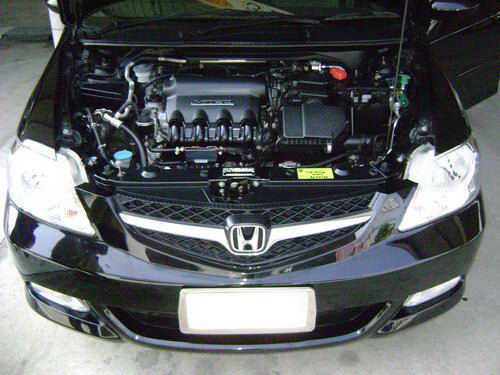

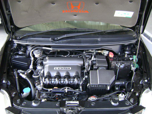

       ตำแหน่งที่ใช้ในการติดตั้งรางหัวฉีด

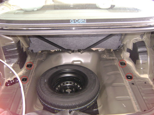

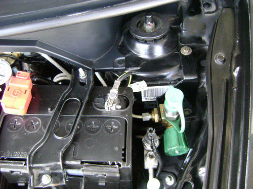

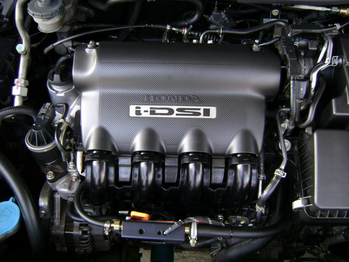

       ติดตั้งชุดหัวเติมก๊าซ โดยการสร้างขายึดขึ้นมาให้ตรงกับรูเดิมที่มากับรถอยู่แล้ว

       หลังติดตั้งอุปกรณ์ Tomasetto Achille ระบบหัวฉีดเสร็จเรียบร้อย

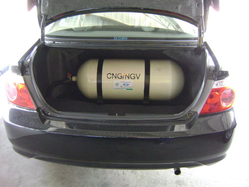

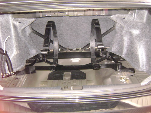

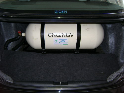

       Honad City เป็นรุ่นหนึ่งเลยที่ห้องเก็บสัมภาระด้านหลังกว้างและสูงมาก ใส่ถังขนาด 100 ลิตร(น้ำ) ได้อย่างสบาย

       ติดตั้งถังขนาด 70 ลิตร(น้ำ) สามารถเติมก๊าซได้ประมาณ 15 กิโลกรัม

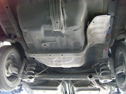

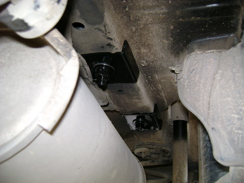

       รูยึดขาถังทั้ง 4 จากด้านล่าง บนแนวแชสซีส์ของรถ
NTECH
 จาก NTECH
 พฤหัสบดี, 1/11/2550
09:46
       ทุกรูที่เจาะทาด้วย เชลล์ ฟิลท์โคล์ท เพื่อกันสนิม

       ขาถังที่ออกแบบเชื่อมใส่ฉากทุกมุม ขัดเลียบพ่นสี ใส่ยางลองที่เข็มขัดรัดถังทั้ง 2 ข้าง

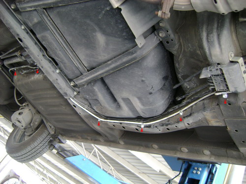

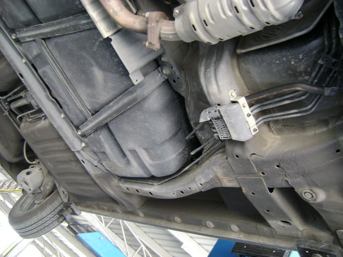

       ใต้ท้องก่อนเดินแนวท่อก๊าซแรงดันสูง รุ่นนี้จะมีถังน้ำมัน (พลาสติก) อยู่ตรงกลางรถ
NTECH
 จาก NTECH
 พฤหัสบดี, 1/11/2550
09:48
       เดินท่อก๊าซแรงดันสูงยึดตามแนวแชสซีส์รถ ด้วยระยะห่างประมาณ 20 เซ็นติเมตร ยึดด้วยน๊อตปลายสว่าน

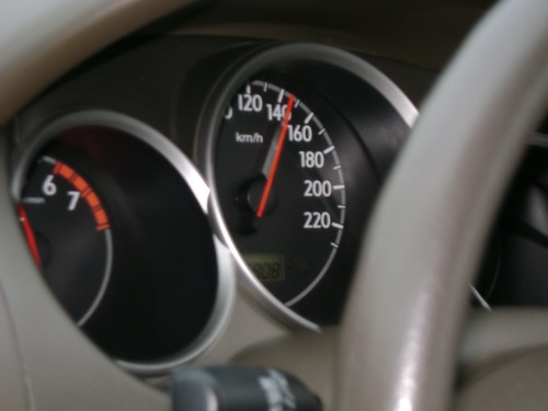

       หลังจากทำการปรับจูน และทดสอบความเร็วขึ้นไปได้ 150 กิโลเมตรต่อชั่วโมง สบายๆ (หมดที่วิ่งเสียก่อน)
ปล. ความเร็วสูง กว่าที่กฏหมายกำหนด อันตราย!!! อย่าลอกเรียนแบบครับ

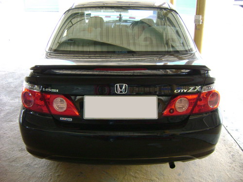

       Honda City ZX iDSI ใช้งานมาประมาณ 20,000 กิโลเมตร
