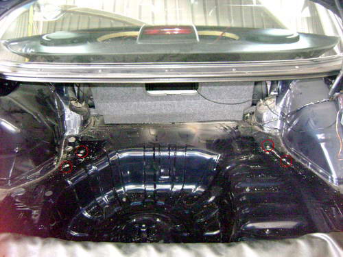

 เสาร์, 27/10/2550
23:15

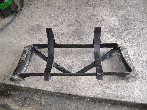

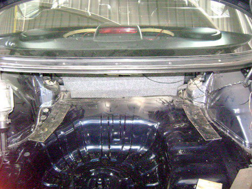

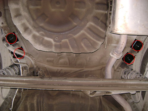

       เจาะรูยึดขาถังทั้ง 4 ตำแหน่ง ตามแนวแชสซีส์ของรถ
NTECH
 จาก NTECH
 เสาร์, 27/10/2550
23:16
       ขาถังที่ออกแบบเชื่อมใส่ฉากทุกมุมเพิ่มความแข็งแรง

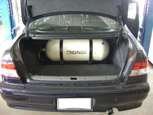

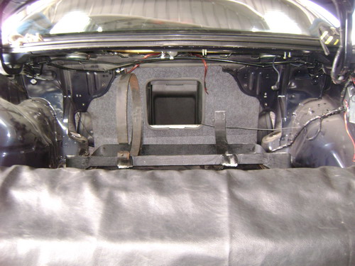

       หลังติดตั้งถังเอ็นจีวีไปแล้ว เหลือพื้นที่ใช้สอยประมาณ 50%

23:17
       ใส่ประกับเหล็กตัวซีเพื่อป้องกันการซีกขาดของรูเมื่อมีใช้งานไปนานๆ

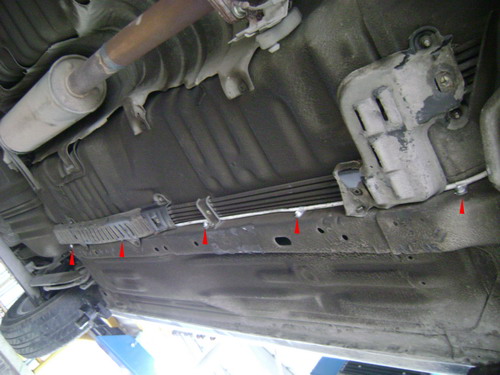

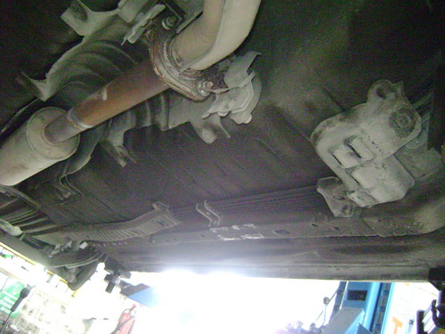

       ใต้ท้องก่อนเดินแนวท่อก๊าซแรงดันสูง
NTECH
 จาก NTECH
 เสาร์, 27/10/2550
23:18
       เดินท่อก๊าซแรงดันสูงยึดตามแนวแชสซีส์รถ ด้วยระยะห่างประมาณ 20 เซ็นติเมตร ยึดด้วยน๊อตปลายสว่าน

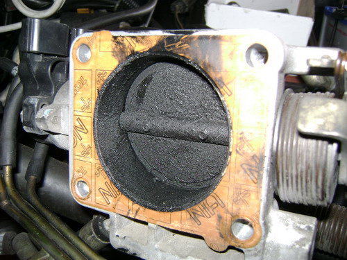

       สภาพของลิ้นปีกผีเสื้อมีแต่คราบน้ำมัน และเขม่าที่ใช้งานมานาน

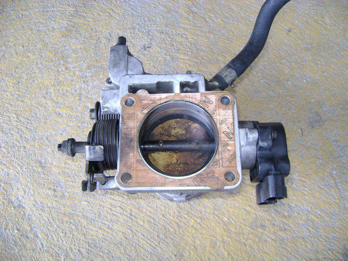

       หลังจากล้างทำความสะอาดลิ้นปีกผีเสื้อเรียบร้อย

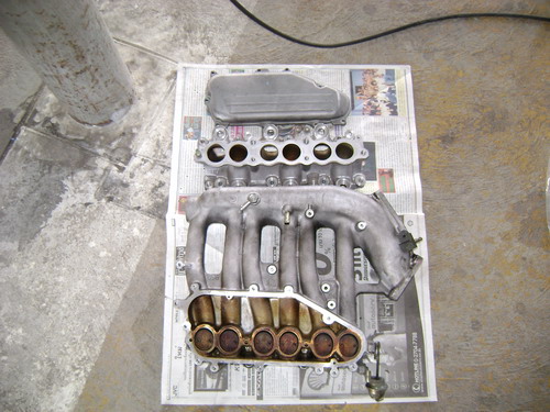

23:19
       คอท่อไอดี (ละลูมิเนียม) ทุกชิ้นที่ถอดล้างและทำความสะอาด
NTECH

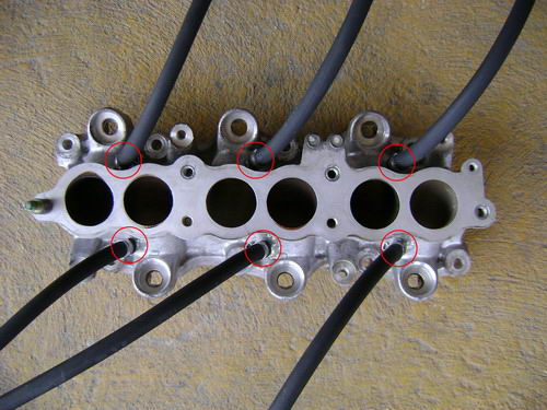

23:19
       ตำแหน่งที่ฝังหัวฉีด
NTECH

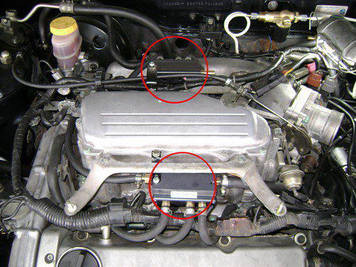

23:19
       ตำแหน่งที่ใช้ในการติดตั้งรางหัวฉีดทั้ง 2 ข้าง
NTECH

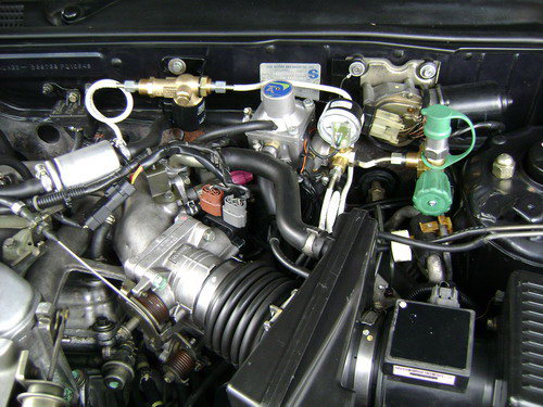

       ตำแหน่งติดตั้ง Regulator (หม้อลดแรงดัน) และชุดหัวเติมก๊าซ โดยการสร้างขายึดขึ้นมาให้ตรงกับรูเดิมที่มากับรถอยู่แล้ว

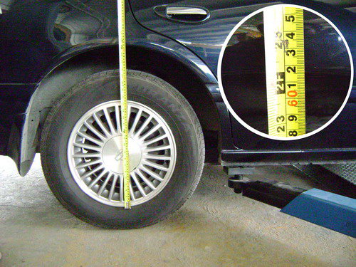

23:14
       ทำการวัดส่วนสูงเดิมก่อนที่จะทำการติดตั้งถังเอ็นจีวีขนาด 70 ลิตร(น้ำ) น้ำหนักประมาณ 70 กิโลกรัม ได้ส่วนสูงประมาณ 61 เซนติเมตร
NTECH

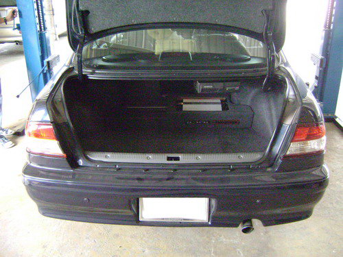

 เสาร์, 27/10/2550
23:14

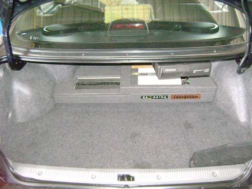

       ห้องเก็บสัมภาระที่กว้าง แต่เตี้ยไม่สามารถใส่ถังขนาด 100 ลิตร(น้ำ) ได้
NTECH

23:14
       ชุดเครื่องเสียงที่จะต้องทำการลื้ออกทั้งหมด
NTECH

       สร้างเพลทลองรับขาถัง

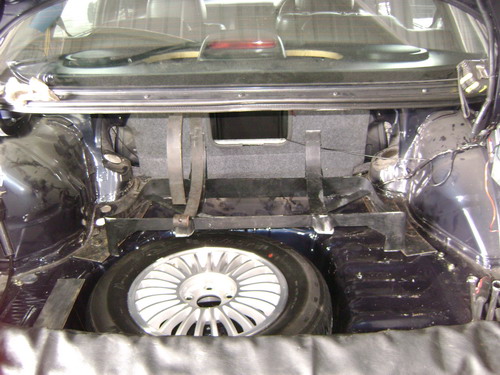

       นำล้อยางอะไหล่เข้าออกอีกครั้งเพื่อทำการทดสอบว่าสามารถใช้งานได้อย่างสะดวก

       วงแหวนขนาด 70 ลิตร(น้ำ) เกือบติดด้านบน
