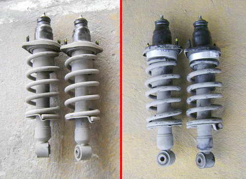

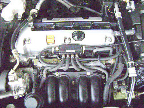

       เสริมด้วยสเปรเซอร์อะลูมิเนียมขนาด 1.5 นิ้ว
NTECH
 จาก NTECH
 พฤหัสบดี, 25/10/2550
10:22

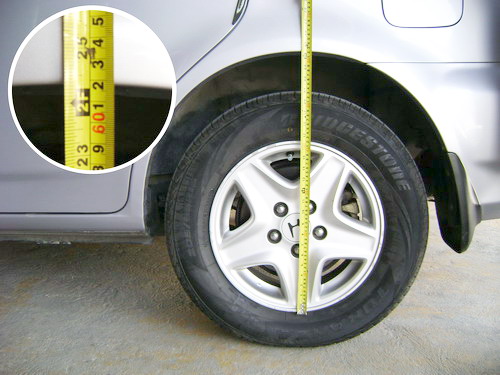

       วัดส่วนสูงอีกครั้งหลังเติมก๊าซเสร็จเรียบร้อยมีนำหนักรวมประมาณ 120 กิโลกรัม ได้ส่วนสูงประมาณ 62 เซ็นติเมตร
NTECH

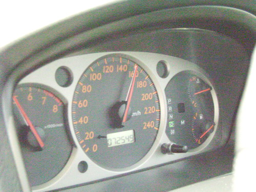

       หลังจากทำการปรับจูน และทดสอบความเร็วสามารถขึ้นไปได้ 160 กิโลเมตรต่อชั่วโมง ได้ไม่ยากนัก หมดที่วิ่งเสียก่อน
ปล. ความเร็วสูง กว่าที่กฏหมายกำหนด อันตราย!!! อย่าลอกเรียนแบบครับ

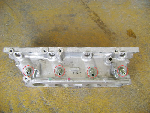

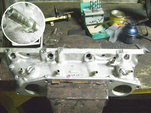

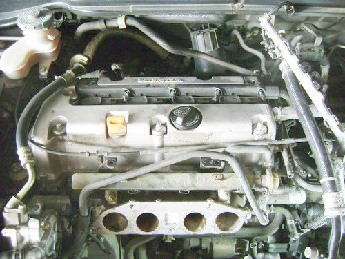

       เริ่มทำการถอดคอท่อไอดี
NTECH
 จาก NTECH
10:07
       เจาะแบบตร๊าปเกลียว ในมุมเอียง
NTECH
 จาก NTECH
10:12
       ตำแหน่งที่ฝังหัวฉีด
NTECH
 จาก NTECH
10:12

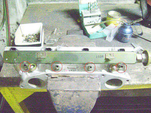

       พอกด้วยอีพอกซี
NTECH
 จาก NTECH
10:14

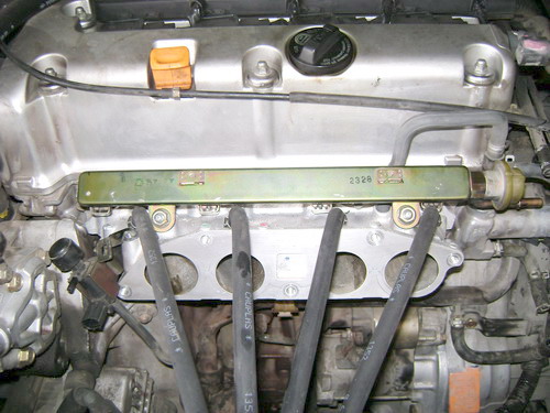

       ใกล้ห้องเผาไหม้มากกว่านี้ไม่ได้แล้ว จะเห็นว่าติดรางหัวฉีดของน้ำมันแล้ว
NTECH
 จาก NTECH
10:14

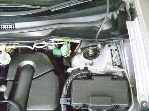

       รางซ่อนเข้าไปไว้ใต้ฝาครอบ
NTECH
 จาก NTECH
10:14

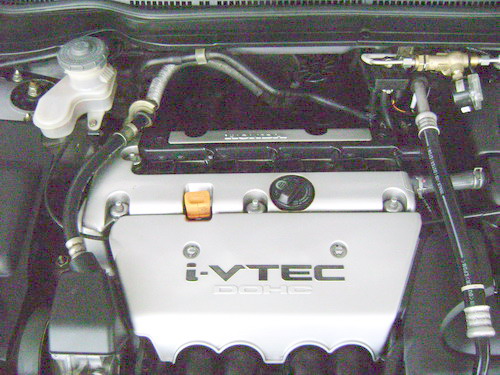

       ปิดฝาครอบพลาสติกเรียบร้อยเหมือนเดิม

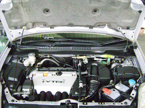

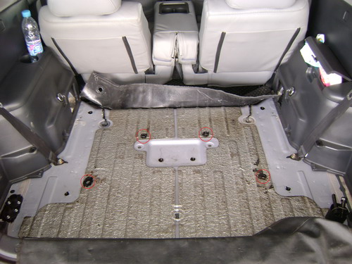

       ตำแหน่งที่ใช้ติดตั้งชุดหัวเติมก๊าซ ใช้รูน๊อตเดิมที่มีมากับรถอยู่แล้ว
NTECH
 จาก NTECH
10:16
125.24.26.73
NTECH
 จาก NTECH
10:16

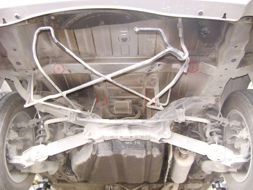

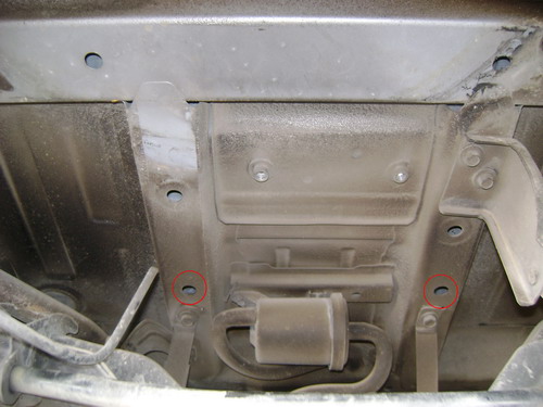

       4 ตำแหน่งของรูยึดขาถัง เป็นรูเดิม 2 รู อีก 2 รูเจาะเพิ่มเติมใหม่
NTECH
 จาก NTECH
10:17
       ทาด้วย เชลล์ ฟิลท์โคล์ท เพื่อป้องกันสนิม สำหรับรูที่เจาะลงไปทุกรู

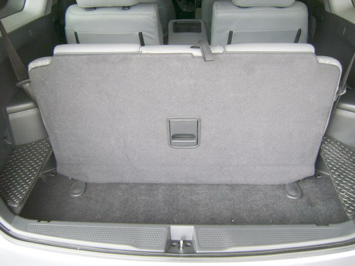

       ขอบคุณคุณNTECH มากครับความรูแน่นดี
ขอถามต่ออีกนิดนะ ถ้าเราขยับแถวสองไปสัก2นิ้ว ก็ได้ใช้มั้ยครับ
เพราะผมคิดว่า ถ้าแถวหลังมีพื้นที่เพิ่มสัก2นิ้วยังพอถูไถ่
อีกอย่างครับ นอกจากรุ่นนี้แล้วมีรุ่นไหนบ้างครับที่
ติดNGV 100ลิตรแล้วไม่ต้องตัดแถวสาม
NTECH
 จาก NTECH
 เสาร์, 29/12/2550
14:35
       สามารถติดตั้งได้ครับ แต่จะต้องทำการดัดแปลงขาเบาะใหม่ทั้งหมด แล้วเลื่อนเบาะแถวที่ 3 เข้าไปประมาณ 5 นิ้ว แต่พอเลื่อนเบาะเข้าไป 5 นิ้วแล้ว พื้นที่สอดขาของเบาะแถวที่ 3 จะเหลือแคบมาก แถมยังไม่สามารถปรับเอนได้อีก และทำให้เบาะแถวที่ 2 เลื่อนมาด้านหลังได้ไม่มากนักครับ
ปล.ต้องการพื้นที่ติดตั้งถังประมาณ 45 เซนติเมตรครับ

 คำตอบที่ 48
       ตำแหน่งที่จะทำการเจาะรูยึดขาถังในด้านหน้าเป็นรูเดิมที่มีมากับแชสซีส์ของรถอยู่แล้ว
