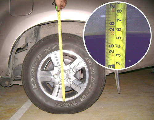

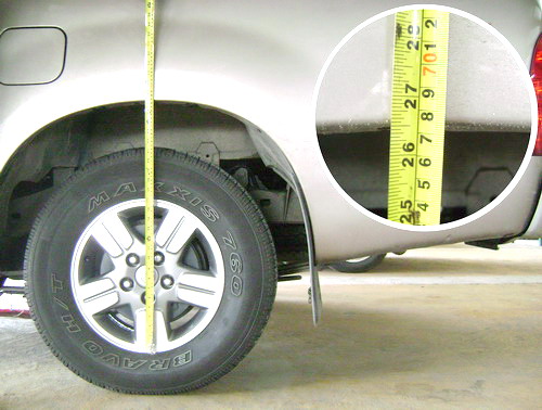

 คำตอบที่ 51
       วัดส่วนสูงอีกครั้งหลังจากติดตั้งแล้วเสร็จ น้ำหนักรวมทั้งหมดน่าจะประมาณ 300 กิโลกรัม วัดส่วนสูงได้ประมาณ 65 เซนติเมตร

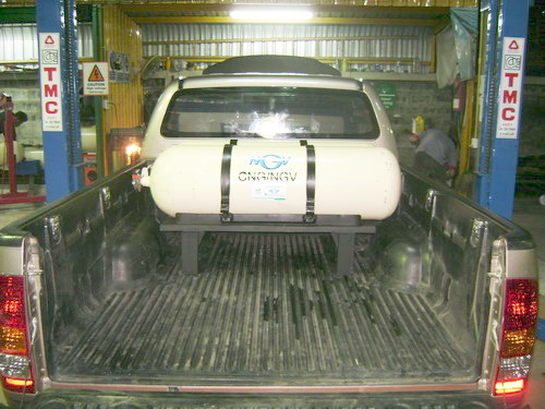

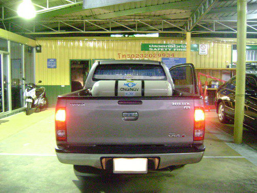

 คำตอบที่ 52

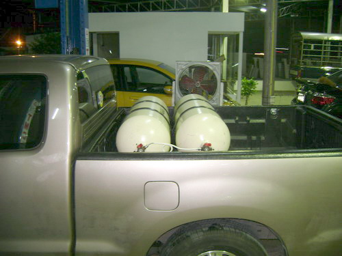

       ท่านเจ้าของรถต้องการใช้พื้นที่ด้านล่างโดยจะสร้างเป็นลิ้นชักเก็บของครับ เพิ่มถังไปอีก 1 ลูกประมาณ 20,000 บาทครับผม (อันนี้ยังไม่รวมค่าขาถังที่ต้องเพิ่มเข้าไป)
ปล. คันนี้ต้องการทำระยะทางประมาณ 300 กิโลเมตรเลยเพิ่มถังครับผม

 พฤหัสบดี, 18/10/2550
08:38
 คำตอบที่ 53
       ยกขาถังขึ้นสูงเพื่อด้านล่างจะได้ใช้พื้นที่ได้ ท่านเจ้าของรถต้องการสร้างเป็นกล่องเก็บของ

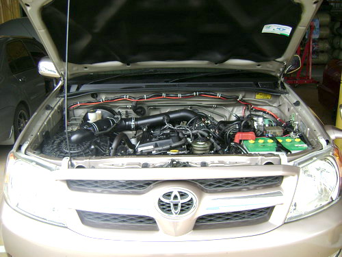

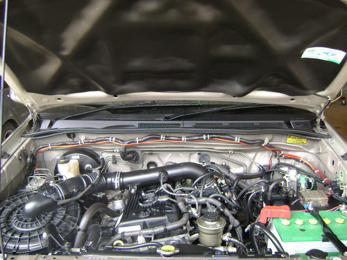

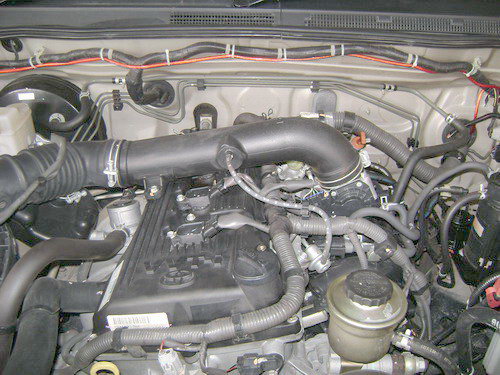

08:33

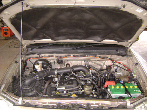

 คำตอบที่ 56
       เครื่องยนต์ 2.7 VVT-i เบนซินที่อยู่ในหลายๆ รุ่น หน้าตาเหมือนกันทั้งหมด ไม่ว่าจะเป็น Vigo, Fortuner และ Ventury

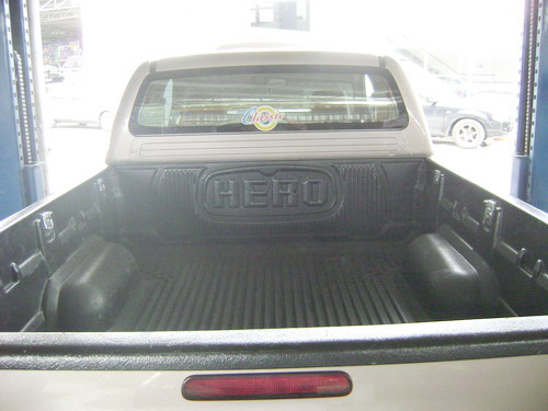

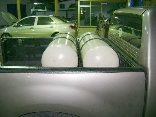

08:33
 คำตอบที่ 57
       พื้นที่ด้านหลังกระบะ

08:33
 คำตอบที่ 58
       วัดส่วนสูงเดิมก่อนทำการติดตั้งถัง 100 ลิตร(น้ำ) 2 ลูก น้ำหนักประมาณ 200 กิโลกรัม + ขาถังและเนื้อก๊าซอีกสักประมาณ 100 กิโลกรัม ได้ส่วนสูงประมาณ 67 เซนติเมตร

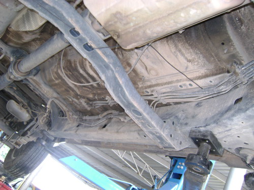

08:33

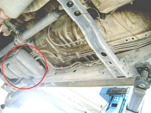

 คำตอบที่ 59
       ถอดถังน้ำมันลง จะได้เดินท่อก๊าซแรงดันสูงให้ได้จุดที่สูงที่สุด

08:34
 คำตอบที่ 60
       ใต้ท้องก่อนทำการเดินท่อก๊าซแรงดันสูง

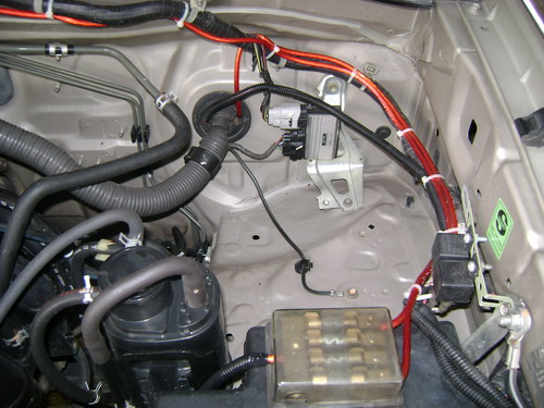

08:33
 คำตอบที่ 62
       ตำแหน่งที่จะใช้ในการติดตั้งชุดหม้อลดแรงดัน (Reducer) และชุดหัวเติมก๊าซ โดยใช้รูเดิมที่มีมากับรถอยู่แล้วไม่มีการเจาะเพิ่มเติมแต่อย่างใด

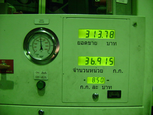

 คำตอบที่ 72
       ยกขาถังลอยโชว์ถังเล็กน้อย โชว์ว่าคันนี้วิ่งอยู่ประมาณกิโลเมตรละ 1 บาท ฮิ...ฮิ
NTECH
 จาก NTECH
08:46
 คำตอบที่ 73
       แรงดันไม่ค่อยดีเท่าไรนัก เติมได้แค่ 36.7 กิโลกรัม แค่นี้ก็วิ่งได้เกิน 300 กิโลเมตรอย่างแน่นอน
ปล. เดี๋ยวให้ท่านเจ้าของรถมารายงานผลให้ทราบครับผม
