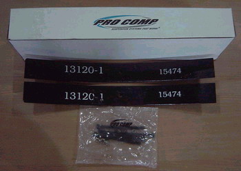

ภาพหลังจากใส่ แหนบ Add-a-leaf ครับ
Black Hawk

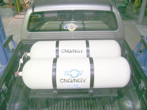

       ขอบคุณ NTECH ช่วยปลุกปั้นจนสำเร็จ ใกล้เสร็จโครงการ ครับ
นำรถเข้าไปติดตั้ง NGV ระยะทางใช้งานมา 100,000 กิโลเมตร

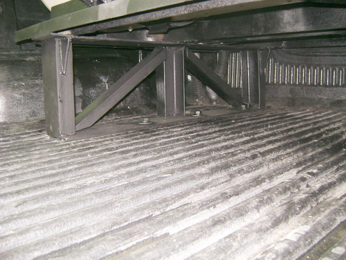

ขออนุญาตบอกเล่าต่อจากคุณต๋อง :
1.ต้องการวิ่งได้ระยะทางมากกว่า 300 กิโลเมตรต่อการเติมก๊าซ 1 ครั้ง
จึงปรึกษากับคุณต๋อง สรุปว่าต้องใช้ถัง 2 ใบ ครับ
2.ไม่ต้องการจะเสียเนื้อที่บรรทุกท้ายกระบะ จึงออกแบบนำถังมาซ้อนกัน
โดยดูจากเส้นผ่าศูนย์กลางถังแล้ว รวมความสูงถังสองใบ สูงประมาณกลาง
กระจกห้องโดยสาร
แต่ปัญหาต่อมา คือ ถังจะต้องมีเหล็กรัดทั้งสองใบ เพื่อให้สามารถถอดถัง
ไปทดสอบได้ตามกฎหมาย ดังนั้นความสูงของถังจะสูงขึ้นไปอีก คราวนี้
จะสูงประมาณเกือบเต็มกระจก เหลือเนื้อที่ให้มองหลังได้ประมาณแนว
ไล่ฝ้าเส้นบน
คุณต๋องพิจารณา น่ากลัวว่าอาจจะมีปัญหาเรื่องศูนย์ถ่วงและการทรงตัว
ในการขับรถทางไกล ( นอกจากนี้งานจะออกไปในแนวหัวลาก-รถพ่วง เกินไป )
คุยกันว่านำมาวางเรียง การกระจายน้ำหนักก็จะดีกว่า
3. ร่วมกันวางแนวทางการติดตั้งใหม่ ต้องยอมเสียเนื้อที่ไปครึ่งกระบะ โดยนำถังมาวางเรียงกัน
แต่ถังใบที่สองจะติดซุ้มล้อ จึงทำฐานให้ขาถังทั้งสองใบอยู่ในแนวเดียวกันจะดูดีขึ้นมาหน่อย
สามารถเก็บของไว้ด้านใต้ถังได้บ้าง ดูแลทำความสะอาดได้

เหตุผล คือ ข้อ 1 (ต้องการวิ่งได้ระยะทางมากกว่า 300 กิโลเมตรต่อการเติมก๊าซ 1 ครั้ง) ครับ
ซึ่งก็ต้องการเรื่องการบรรทุกด้วย แต่เมื่อได้ถังมาแล้วก็เป็นเรื่อง ขนาด มิติของถังที่ตามมา จึงเป็นอย่างข้อ 2-3 ตามมา
งานที่ออกมาจึงได้ออกมาลักษณะนี้ครับ

หลังจากติดตั้งถัง 2 ใบแล้ว ใช้รถจะรู้สึกหน้าเชิด หากมีน้ำหนักบรรทุกด้านหลังจะรู้ได้เลย
ว่าหน้าจะเชิดมาก เวลาขับจะให้ความรู้สึกลอย ๆ
จึงติดตั้ง แหนบที่เรียกว่า Add a leaf ทำให้ยกด้านหลังกลับมา ขับเดินทางนอกเมืองแล้วดีกว่า
เดิมมากด้านหลังไม่ย้วย(โคลงไปมา) ให้ความรู้สึกยืดหยุ่น(สปริง)มากกว่าเดิม ครับ
NTECH
 จาก NTECH
 พุธ, 16/1/2551
08:18
       โอ้ว.....ใช้ของดีเลย PRO COMP ท่าทางจะโดนไปหลายกระตังค์ ฮิ...ฮิ

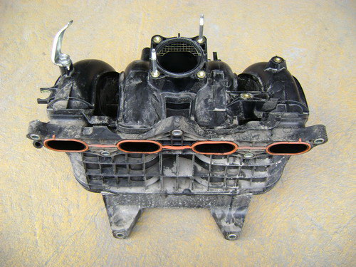

 จาก NTECH

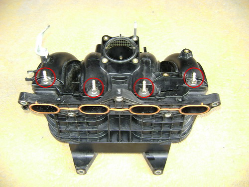

 พฤหัสบดี, 18/10/2550
08:35
       ถอดคอท่อไอดี (พลาสติก) หาตำแหน่งเจาะฝังหัวฉีด

 จาก NTECH
08:36
       ตำแหน่งที่ฝังหัวฉีด

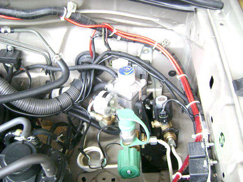

       ชุดอุปกรณ์ Tomasetto Achille พร้อมด้วยชุดหัวเติมก๊าซ
NTECH

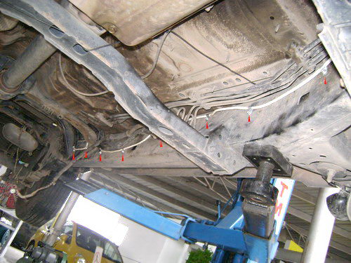

 จาก NTECH
08:34
       เดินท่อก๊าซแรงดันสูงยึดตามแนวแชสซีส์รถ ด้วยระยะห่างประมาณ 20 เซ็นติเมตร ยึดด้วยน๊อตปลายสว่าน

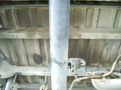

08:34

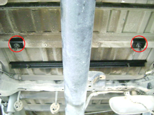

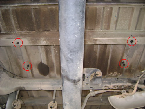

       ตำแหน่งที่เจาะยึดขาถังทั้งหมด 4 ตำแหน่ง
NTECH
 จาก NTECH
08:35
       เจาะยึดที่ตำแหน่งคานใต้ท้อง 2 ตำแหน่ง เจาะเพิ่มเติมที่ที่พื้นรถอีก 2 ตำแหน่ง

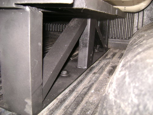

       สร้างคานเพิ่มให้อีก 2 เส้น

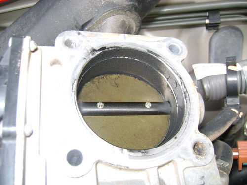

08:36
       สภาพของลิ้นปีกผีเสื้อที่ผ่านการใช้งานมาพอสมควร
NTECH

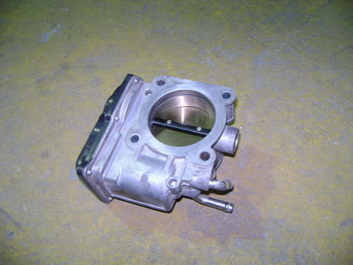

08:36
       หลังจากล้างทำความสะอาดลิ้นปีกผีเสื้อ

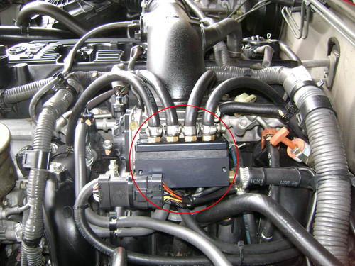

       ตำแหน่งที่ติดตั้งรางหัวฉีด เกาะเอาไว้กับลิ้นปีกผีเสื้อ

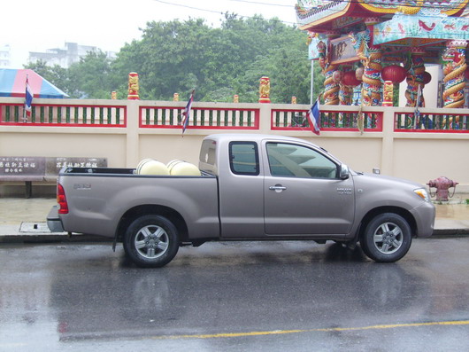

 คำตอบที่ 47
       ถังขนาด 100 ลิตร(น้ำ) แบบยาว 2 ลูก

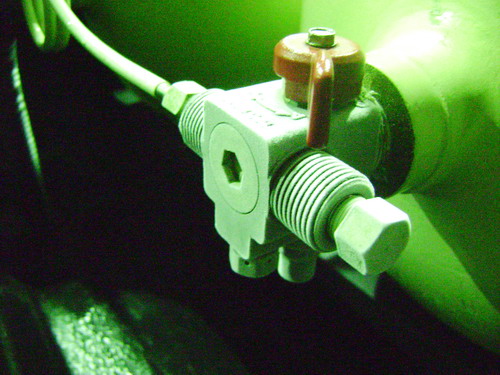

 คำตอบที่ 50
       ถ้าเติมก๊าซนานๆ ท่อก๊าซแรงดันสูงจะเย็นจนเป็นน้ำแข็ง ส่วนถังนั้นจะอุ่นๆ
