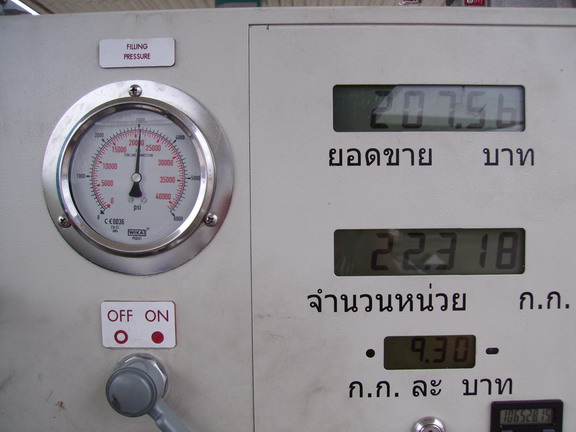

ถังที่ 4 เติมก๊าซที่ปั๊มปตท.ท่าฉาง สุราษฎร์ธานี
ระยะทางวิ่ง 111 Km. เติม 208 บาท (ราคากิโลกรัมละ 9.30 เติม 22.32 กิโลกรัม)
ค่าใช้จ่ายก๊าซถังนี้ประมาณ 1.86 บาท/Km เพราะถังก่อนเติมก๊าซได้น้อย

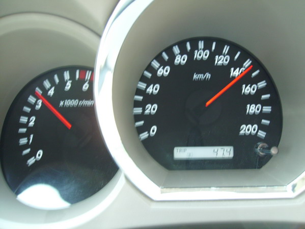

ความเร็วที่ทำได้ขณะเดินทาง อาจจะมากกว่านี้ได้เล็กน้อย แต่ถ่ายรูปได้แค่นี้ ครับ

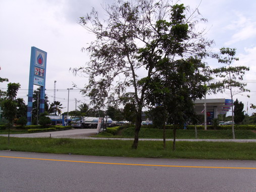

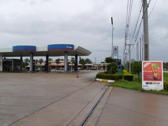

แวะปั๊มที่ ปตท.ส.สมบูรณ์ปิโตรเลี่ยม ที่กุยบุรี แต่ไม่ได้เติมก๊าซ

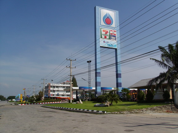

       เจอปั๊มที่สวี แต่อยู่คนละฝั่ง (ฝั่งเข้ากรุงเทพ) ต้องไปเลี้ยวรถกลับมาเติมก๊าซ
ตอนนี้ก๊าซหมดแล้ว ชับด้วยน้ำมันมาประมาณ 10 กิโลเมตร (จำไม่ได้แน่นอนผ่านมาหลายวันแล้วครับ)

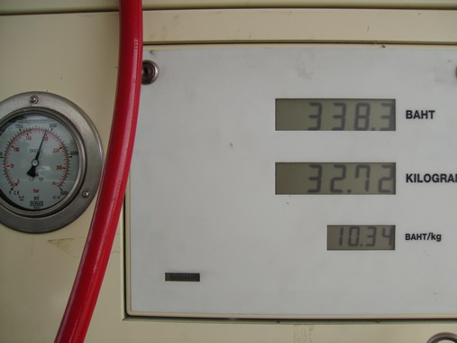

ถังที่ 3 เติมก๊าซที่ปั๊มปตท.สวี ชุมพร
ระยะทางวิ่ง 327 Km. เติม 339 บาท (ราคากิโลกรัมละ 10.34 เติม 32.72กิโลกรัม)
ประมาณค่าใช้จ่ายสำหรับถังนี้ 1.04 บาท/Km ซึ่งไม่น่าจะเป็นค่าใช้จ่ายที่ใกล้เคียงนัก
แรงอัดก๊าซปั๊มนี้ไม่ค่อยนักดีเครับ เพราะวิ่งมาจนก๊าซหมดถัง แต่เติมได้เพียง 32.72 กิโลกรัม

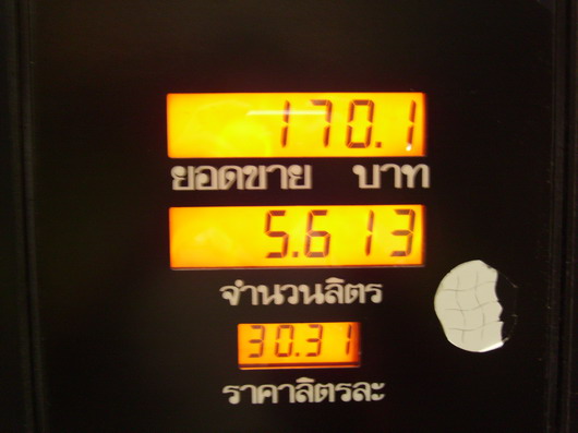

ออกจากรุงเทพ เติมน้ำมันเต็มถัง เมื่อมาถึงหาดใหญ่เติมน้ำมันเต็มถังอีกครั้ง ใช้น้ำมันไปประมาณ 5.61 ลิตร ราคา 170 บาท
ลักษณะการใช้น้ำมัน คือ มีการใช้บ้างระหว่างเดินทางสลับกัน (ไม่มาก), ใช้ตอนสตาร์ทเครื่องใหม่ทุกครั้ง, ก่อนจอดพัก, รถติดไฟแดงเป็นบางครั้ง, ตอนก๊าซหมดก่อนถึงปั๊มสวี ที่ชุมพร,
วิ่งรอบ ๆ ในอ.หาดใหญ่แวะทำธุระก่อนเติมก๊าซ

มัวแต่แวะสอบถามปั๊ม และถ่ายรูปแต่ละสถานที่ ตั้งใจว่าจะนำมารายงาน กว่าจะมาถึงหาดใหญ่มืดค่ำ
คิดว่าจะนำภาพมาฝากเสนอเป็นเรื่องราวมากกว่านี้ แต่ไม่สามารถแล้ว ครับ

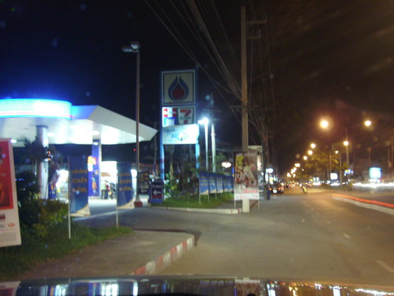

ภาพ : ปั๊มปตท.สายแก้ว (เขต 8 หาดใหญ่)

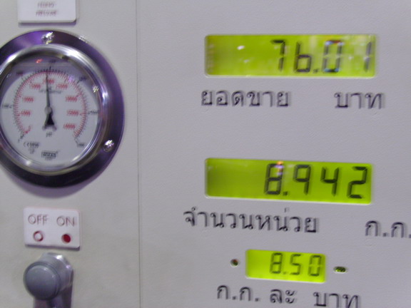

ถังที่ 1 เติมก๊าซเต็มถังก่อนออกเดินทางที่ปั๊มปตท.พระรามห้า
เติม 76 บาท ( 8.94 กิโลกรัม )

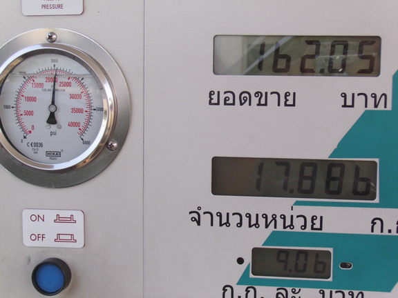

ถังที่ 2 เติมก๊าซที่ปั๊มปตท.ชูเกียรติปิโตรเลียม หนองเผาถ่าน เพชรบุรี
ระยะทางวิ่ง 154 Km. เติม 163 บาท (ราคากิโลกรัมละ 9.06 เติม 17.89กิโลกรัม)
ประมาณ 1.06 บาท/Km

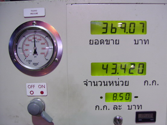

ถังที่ 5 เติมก๊าซที่ปั๊มปตท.สายแก้ว (เขต 8 หาดใหญ่)
ระยะทางวิ่ง 334 Km. เติม 369 บาท (ราคากิโลกรัมละ 8.50 เติม 43.42 กิโลกรัม)
ค่าใช้จ่ายโดยประมาณสำหรับก๊าซถังนี้ 1.11 บาท/Km
ครั้งแรกที่เติมก๊าซสองถังได้น้ำหนักมากขนาดนี้ครับ (43.42 กิโลกรัม)

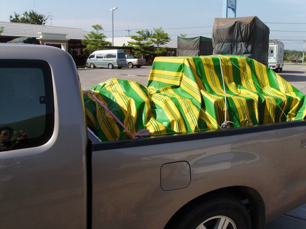

       28/10/2550 ปั๊ม NGV ที่จันทบุรี 2 ปั๊มยัง “ไม่เปิด” ให้บริการ
ปั๊มแรกอยู่ที่ท่าใหม่, ปั๊มที่สองเลี้ยวเข้าตัวจังหวัด เดินทางไปจากกรุงเทพทั้งสองปั๊มจะอยู่ฝั่งขวามือ ต้องกลับรถ

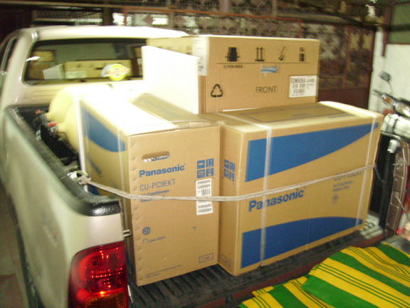

       ภาพเนื้อที่กระบะที่เหลือบรรทุกสัมภาระ ครับ
