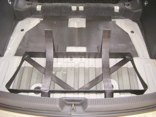

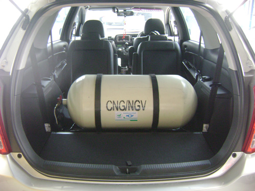

       การติดตั้งถังขนาด 100 ลิตร(น้ำ) แบบไม่เอาเบาะแถวที่ 3 ไว้
- ก่อนไปตีตู้ปิดกล่อง
NTECH
 จาก NTECH(NTECH)
 พฤหัสบดี, 17/7/2551
13:42
125.24.202.49
       - หลังจากตีกล่องปิดเรียบร้อยแล้ว ฮิ...ฮิ

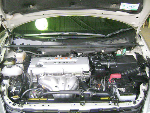

NTECH
 จาก NTECH
 อังคาร, 16/10/2550
08:14
       หลังติดตั้งอุปกรณ์ Tomasetto Achille ระบบหัวฉีดเสร็จเรียบร้อย

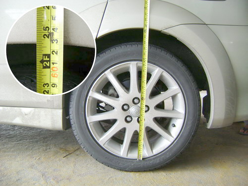

NTECH
 จาก NTECH
 อังคาร, 16/10/2550
08:16
       วัดส่วนสูงเดิมก่อนทำการติดตั้งถังขนาด 100 ลิตร(น้ำ) น้ำหนักประมาณ 100 กิโลกรัม ได้ส่วนสูงประมาณ 63 เซนติเมตร

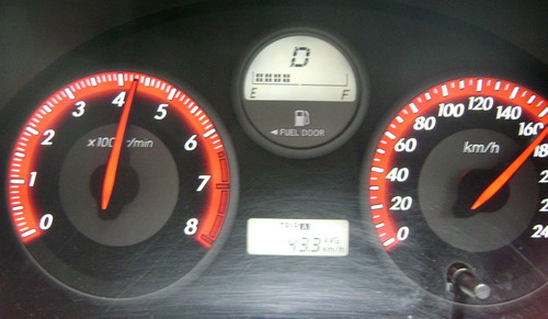

       หลังจากทำการปรับจูน และทดสอบความเร็วสามารถขึ้นไปได้ถึง 170 กิโลเมตรต่อชั่วโมง ได้ไม่ยากนัก หมดที่วิ่งเสียก่อน
ปล. ความเร็วสูง กว่าที่กฏหมายกำหนด อันตราย!!! อย่าลอกเรียนแบบครับ

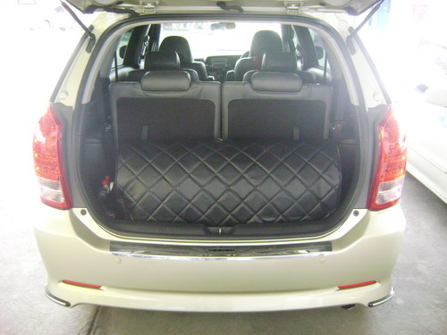

NTECH
 จาก NTECH
 อังคาร, 16/10/2550
12:42
125.24.32.68
       ใส่ถุงหนังคลุมถังเรียบร้อย

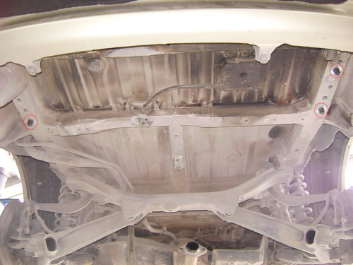

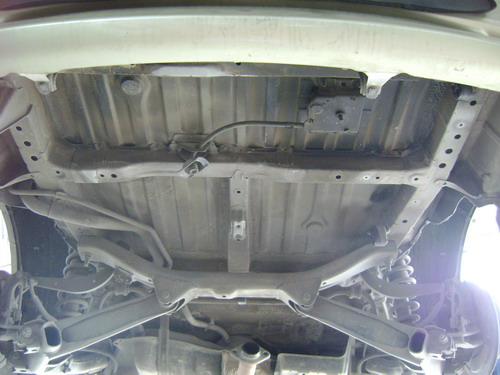

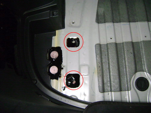

       ยกดูใต้ท้องเพื่อหารูตามแนวแชสซีส์ของรถ เพื่อทำการเจาะยึดขาถัง
NTECH
 จาก NTECH
 อังคาร, 16/10/2550
08:17
       ได้ตำแหน่ง 4 รูตามแนวแชสซีส์ของรถ
NTECH
 จาก NTECH
 อังคาร, 16/10/2550
08:17
       2 รูในด้านหน้าเป็นรูเดิมที่มีมากับแนวแชสซีส์ของรถอยู่แล้ว เจาะเพิ่มเติมอีก 2 รูในด้านหลัง

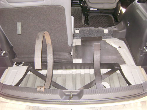

NTECH
 จาก NTECH

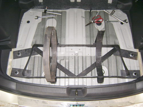

 อังคาร, 16/10/2550
08:17

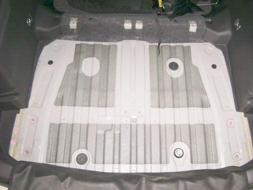

       สร้างเพลทขึ้นมารับขาถัง ทำการเชื่อมแต้ม เพื่อให้ได้ตำแหน่งที่ถูกต้องไม่บิดเปี้ยว
NTECH
 จาก NTECH
 อังคาร, 16/10/2550
08:18

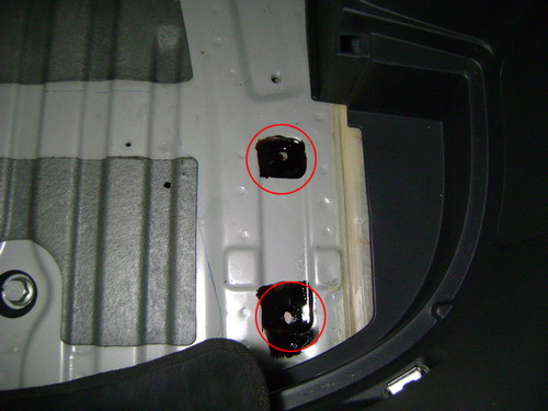

       รูยึดขาถังทางด้านซ้ายมือที่เจาะทาด้วย เชลล์ ฟิลท์โคล์ท เพื่อกันสนิม รวมไปถึงรูท่อก๊าซขึ้นและรูเดนก๊าซทิ้ง
ปล. ให้สังเกตุวิธีการติดตั้งถัง วาล์วหัวถังควรที่จะอยู่ฝังตรงข้ามท่อไอเสียหรือฝั่งเดียวกับรูเติมน้ำมัน เพราะท่อก๊าซแรงดันสูงจะต้องเดินมาฝังเดียวกับท่อน้ำมัน ไม่ใช่มาฝังเดียวกับท่อไอเสีย

       รูยึดขาถังทางด้านขวามือที่เจาะทาด้วย เชลล์ ฟิลท์โคล์ท เพื่อกันสนิม

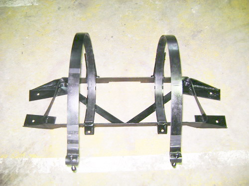

NTECH
 จาก NTECH
 อังคาร, 16/10/2550
08:18
       ขาถังที่ออกแบบเชื่อมใส่ฉากทุกมุม ขัดเลียบพ่นสี ใส่ยางลองที่เข็มขัดรัดถังทั้ง 2 ข้าง
ปล. สายเหล็กรัดถังขนาดไม่เกิน 100 ลิตร(น้ำ) จะต้องมีความหนา 3 มิลลิเมตร กว้าง 30 มิลลิเมตร
