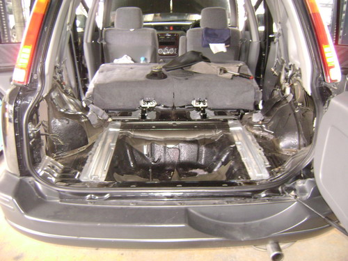

NTECH
 จาก NTECH
 จันทร์, 15/10/2550

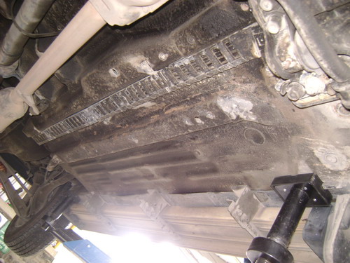

09:08

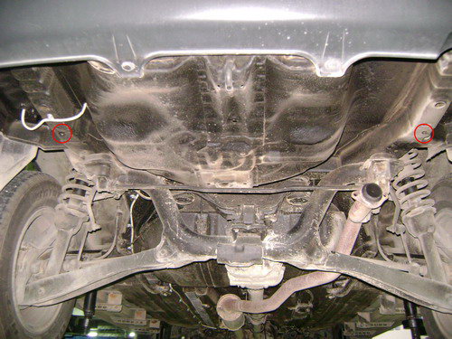

       ยกดูใต้ท้องเพื่อหาตำแหน่งรูที่จะทำการเจาะยึดขาถัง
NTECH
 จาก NTECH
 จันทร์, 15/10/2550
09:10
       ได้ตำแหน่ง 4 รู ตามแนวแชสซีส์ของรถ เป็นรูเดิมที่มาอยู่แล้ว
NTECH
 จาก NTECH
 จันทร์, 15/10/2550
09:10

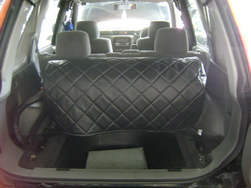

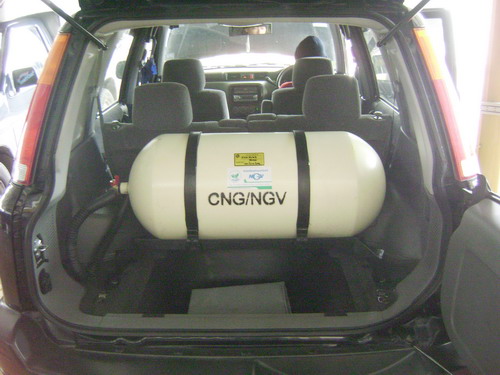

       ถังเอ็นจีวีขนาด 100 ลิตร(น้ำ)
NTECH
 จาก NTECH
 จันทร์, 15/10/2550
09:10
       ใส่ถุงหนังคลุมถังเรียบร้อย
NTECH
 จาก NTECH
 จันทร์, 15/10/2550
09:11
       ใต้ท้องที่ยังไม่ได้เดินท่อก๊าซ
NTECH
 จาก NTECH
 จันทร์, 15/10/2550
09:14
125.24.6.36
NTECH

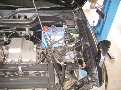

 จาก NTECH
 จันทร์, 15/10/2550
09:15

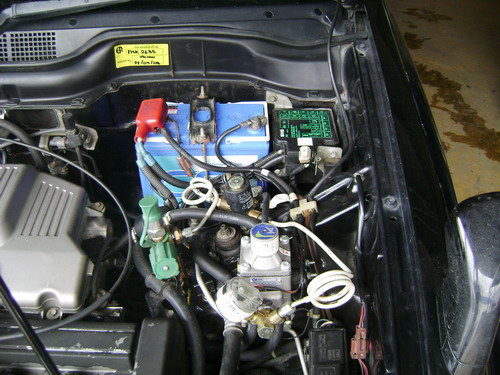

       ตำแหน่งที่ติดตั้งหม้อลดแรงดัน (Reducer) และชุดหัวเติมก๊าซ โดยการสร้างขายึดขึ้นมาใหม่ทั้งหมดไม่มีการเจาะเพิ่มเติมใดๆ ทั้งสิ้น
NTECH

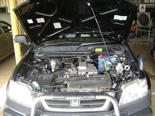

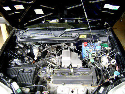

 จาก NTECH
 จันทร์, 15/10/2550
09:15
       หลังติดตั้งอุปกรณ์ Tomasetto Achille ระบบหัวฉีดเสร็จเรียบร้อย
NTECH

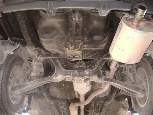

 จาก NTECH
 จันทร์, 15/10/2550
09:15

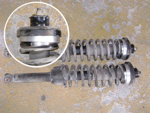

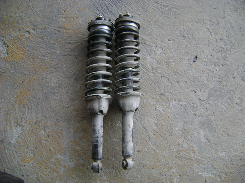

       เสริมช็อคอัพหลังด้วยสเปรเซอร์อะลูมินัม สูงประมาณ 1.5 นิ้ว

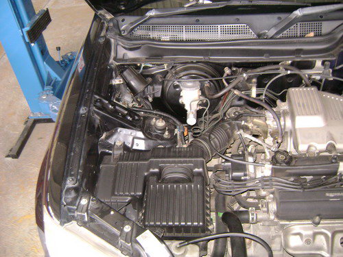

       เป้าช็อคอัพหน้าขวาคือตำแหน่งที่จะติดตั้งชุดหม้อลดแรงดัน และชุดหัวเติมก๊าซ
NTECH
 จาก NTECH
 จันทร์, 15/10/2550
09:08
       ถอดแผงข้างออกทั้ง 2 ข้าง

18:29
222.123.117.120
       เข้ามาขอบคุณครับ สิ่งที่ได้รับคือความรู้สึกประทับใจ กับอัธยาศัยที่ดีของคุณต๋องครับ ช่วยเหลือก่อนเลยไม่ต้องคุยกันเรื่องค่าใช้จ่าย รู้สึกดีครับ
ส่วนเรื่องรถ คงต้องลองใช้ไปซักระยะนึงก่อนครับ แต่รู้สึกว่าเวลาออกตัวจะติดกระตุกนิดนึง แล้วค่อยไหลไปได้ แต่เจอตับไปสองครั้ง น่าจะเกิดจากตอนออกตัว แล้วพอกระตุก ไปผ่อนคันเร่งเลยเหมือนจะดับไปเลย แต่ถ้าเหยียบส่งก็ไม่มีปัญหาครับ
NTECH
 จาก NTECH
 ศุกร์, 21/3/2551
14:00
125.25.240.225
       เรียน คุณCRV G1
สเปรเซอร์ทั้งหมดที่ใช้กับรถที่ติดตั้งเอ็นจีวีที่ NTECH เราทำการสั่งกลึงมาโดยเฉพาะรุ่นครับผม ไม่มีจำหน่ายครับผม จะทำการติดตั้งให้กับลูกค้าที่มาติดตั้งเอ็นจีวีกับเราเท่านั้นครับ ขออภัยมา ณ. ที่นี้ด้วย
ปล. อุปกรณ์ทุกชิ้นที่ติดตั้งเข้าไป จะอยู่ในระยะประกันของ NTECH ทั้งหมดมีเสียงหรือเสียหายเราจะทำการเปลี่ยนหรือแก้ไขให้ทั้งหมด เราถึงไม่รับเสริมช็อคอัพให้กับรถที่ติดตั้งระบบมาจากที่อื่นครับผม
NTECH
 จาก NTECH
 อังคาร, 25/3/2551
07:38
125.24.25.176
       เรียน คุณCRV G2
สามารถทำได้ครับผม แต่ไม่ทุกคันครับผม ต้องดูที่พื้นฐานของเครื่องยนต์ว่ามีความสมบูรณ์มากแค่ไหน ในบางคันไม่สามารถสั่งเดินเบาด้วยก๊าซได้ เนื่องจากเวลาเดินเบาด้วยก๊าซไม่มีอาการสั่นหรือจะดับเลยแม้แต่นิดเดียว แต่อาการที่จะดับคือว่าเวลาชลอรถเบรคแบบรวดเร็วและแอร์ตัด หรือเวลาออกตัวแล้วแอร์ตัดจะมีการอาการรอบเครื่องหล่นหรือสะอึก ยังหาสาเหตุไม่ได้ครับผม ส่วนใหญ่ที่พบจะเป็นเครื่องยนต์ที่ผ่านการใช้งานมาแล้วกว่า 100,000 กิโลเมตร ในเครื่องยนต์ที่ยังสดอยู่ไม่พบปัญหานี้เลย
ปล. ติดตั้งมาแล้วกว่า 20 คัน มีอยู่คันเดียวที่จะต้องสั่งเดินเบาด้วยน้ำมัน
