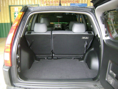

       พื้นที่ด้านหลังที่กว้างมากสามารถใส่ถังขนาด 100 ลิตร(น้ำ) ได้อย่างสบาย

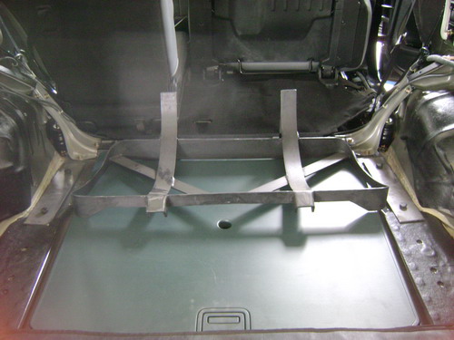

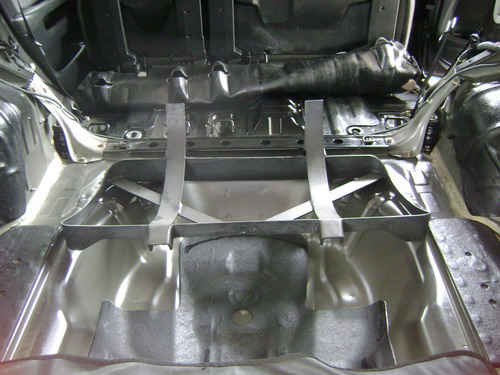

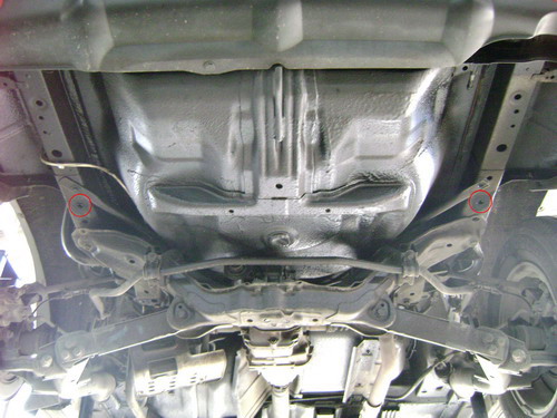

       ได้ตำแหน่ง 4 รู ตามแนวแชสซีส์ของรถ ทำการเจาะจากด้านบนลงมาหาเป็นรูใหม่ทั้งหมด

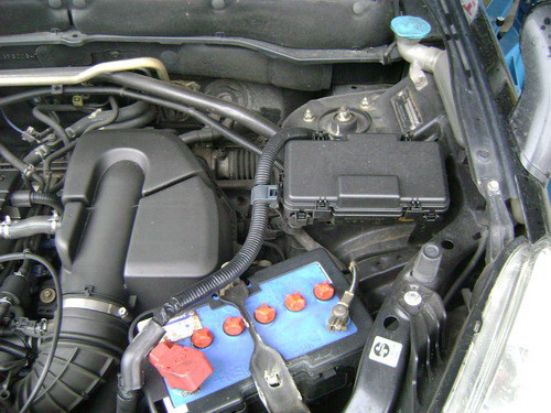

       เป้าช็อคอัพหน้าขวาคือตำแหน่งที่จะติดตั้งชุดหม้อลดแรงดัน และชุดหัวเติมก๊าซ

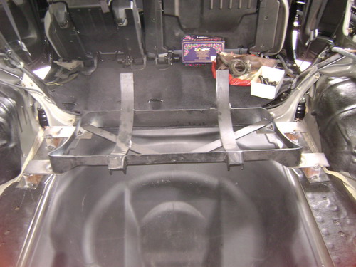

       นำขาขึ้นทดลองวางเทียบเพื่อหาจุดยึด

       โต๊ะพับต้องสามารถนำออกมาได้ตามปกตินี่แหละปัญหา

       เสริมขาขึ้นไปด้วยเหล็กตัวซีประมาณ 3 นิ้ว
