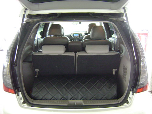

       เรียน คุณชูเกียรติ
จากที่วัดด้วยสายตา (เพราะไม่มีรถให้วัดแล้ว) ส่วนสูงที่เหลืออยู่น่าจะเกินจาก 87 เซนติเมตรครับผม

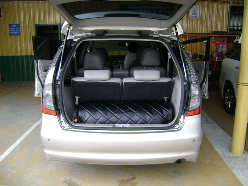

       space wagon ใส่ถัง100 ลิตร ได้ทำการปรับเลื่อนเบาะเเถวที่สามหรือปล่าวครับ หรือว่าใส่ได้พอดีไม่ต้องปรับเลื่อนครับ

       รุ่นนี้ใส่ถัง 100ลิตร เบาะแถว3ยังปรับเอนได้อยู่มั้ยครับ
 จาก ..
 พุธ, 2/1/2551
04:06
202.149.24.129
 คำตอบที่ 81
       อย่าว่าแต่ปรับปรับเบาะเลย แค่ใส่ก็ยังลำบากเลยครับ...
NTECH
 จาก NTECH
 พุธ, 2/1/2551
07:58
 คำตอบที่ 82
       ปรับเอนได้ครับผม

       อยากทราบว่าหลังจากติดตั้งถังแก๊สแล้วช่องว่างที่เป็นส่วนสูงที่สุดของถังไปถึงหลังคาด้านในมีขนาด เท่าไหร่ (กี่นิ้วหรือกี่เซนติเมตร) วัตถุประสงค์ผมคือต้องการใส่รถเข็นผู้ป่วยของคุณแม่ไปด้วย ซึ่งรถเข็นที่พับแล้วมีความสูงที่ 87 เซนติเมตร

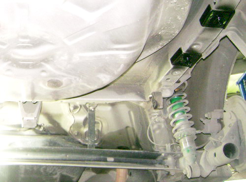

       1. การเสริมสปริงด้วยสเปรเซอร์ ทำให้รถอยู่ในลักษณะสมดุลเท่าเดิม ประสิทธิภาพในการบรรทุก ไม่เสียไปจากเดิมเพราะมันถูกออกแบบมาให้รับน้ำหนัก 500 - 600 กิโลกรัมเป็นอย่างน้อยอยู่แล้ว (คนนั่งเต็มคัน) การทรงตัวในความเห็นส่วนตัวผมกล้าที่จะยัดเข้าโค้งแรงๆ มากขึ้นเพราะว่าท้ายรถหนักขึ้นหรือที่เรียกว่าตูดไม่เบา ทำความเร็วสูงๆ มีความมั่นใจมากขึ้นครับผม
2. การที่จะเปลี่ยนสปริงและช็อคอัพให้รับน้ำหนักได้ดียิ่งขึ้น สามารถทำได้อย่างแน่นอนครับเปลี่ยนสปริงให้มีค่า K ที่สูงขึ้น(สปริงแต่ง) หรือเป็นชุดช็อคอัพแบบสตลัทปรับเกลียวทำได้เช่นกันถ้ามีเงิน (หลักหลายหมื่น) ครับผม
ปล. ในภาพชุดช็อคอัพสตลัทปรับเกลียว Tein สูงต่ำได้ตามชอบใจใส่ถัง 100 ลิตร(น้ำ) กระโดดแรงแค่ไหนก็ไม่ติด อยู่ใน Toyota Altis 1.8 ล้อขนาด 18 นิ้ว ติดตั้งถังเกือบท้ายรถเพราะติดตู้ซับวูฟเฟอร์ครับผม
