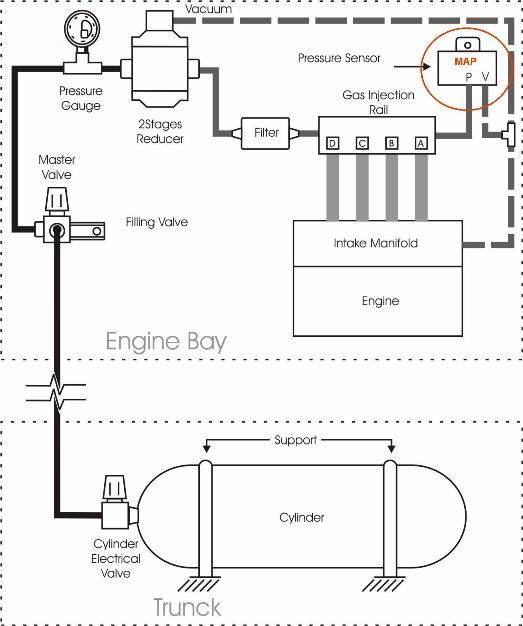

       ของผมถ้ารุ่นไหน จับ rpm ยาก หรือ ชอบกระโดดนี่ ผมจะไม่ต่อ rpm จะใช้ วิธีการต่อ ตัว map เพิ่มเข้าไปในระบบ..... ไอ้เจ้า map ของคุณมันคือตัวอะไรเหรอมันใช้แทน rpm ได้ยังไงครับยัง งง มากๆๆ ครับ... เพราะเท่าที่ทราบระบบฉีดมันต้องต่อ map ทุกคันอยู่แล้ว แล้วที่ว่าต่อเพิ่มไปเพิ่มตรงไหนครับ ช่วยอธิบายให้คนโง่ๆอย่างผมเข้าหน่อยครับ Thanks,, หลายๆๆเด้อ

       ระบบแก๊สในปัจจุบันนี้ ระบบหัวฉีด จะมีหลากหลายยี้ห้อ หลักการก็ไม่เหมือนกัน บางยี้ห้อไม่ต้องต่ออะไร แค่สายไฟหัวฉีดก็จบ บางยี้ห้อ ต้องต่อทั้ง rpm map(แมนนิโฟร์ แอร์ เพรสเซอร์)ร่วมกัน บางยี้ ก็ต่อแค่ rpm ส่วนต่อไว้ เอาไปเพื่อคำนวนในการจ่ายแก๊สครับผม ก็แล้วแต่ยี้ห้อ อีกละครับ สำหรับทำไม ไม่ต่อให้ครบไปเลย ไม่ได้เหรอ ได้ครับ แต่มันแพง ตัวนึงตั้ง 3-4 พัน เหมือนบางยี้ห้อต้องซื้อเพิ่มเป็นออฟชั่น แต่บางยี้ห้อไม่ต้องซื้อเพิ่มก็ทำงานได้ครบระบบ แต่พอมีปัญหาขึ้นมาก็ต้องมาพึงพาทีหลัง ครับผม

       ผม ก็เคย อธิบายตัว map ว่า เป็น Manifold Absolute Pressure นี่แหละ ฝรั่งมันสอนมา และก็ถูกต้องตามทฤษฎีด้วย แต่ผมเคยมาโพส แบบนี้ มีคนในเว็บ บางท่านเขาว่า มัน ไม่ใช่ มันคือ แอร์เพรสเซอร์ มันก็ถูกของเขาอีก ก็คือเป็น แรงดันอากาศ สรุป ผมว่า ถ้าผมจะเขียนคำว่า map นี่ จะบอก ทั้งสองตัวไป พร้อมๆ ทีเดียวเลย จะได้ ไม่ต้องมีคนคอยมา ตามแก้ให้ผมอีกครับ

       MAP = Manifold Absolute Pressure เป็นการวัดค่าแรงดันสมบูรณ์ของท่อร่วมไอดีครับ จะสังเกตุ MAP จะมีท่อเข้า 2 เส้นครับ ( Pressure และ Vaccum ) เพราะฉะนั้นที่ฝรั่งเขาสอนนั้นถูกต้อง 100 % ครับผม

       MAP = Manifold Absolute Pressure เป็นการวัดค่าแรงดันสมบูรณ์ของแก๊สก่อนเข้าท่อร่วมไอดีครับ(NGV=1.8 - 2.0, LPG 0.8 - 1.2) จะสังเกตุ MAP จะมีท่อเข้า 2 เส้นครับ ( Pressure และ Vaccum ) เพราะฉะนั้นที่ฝรั่งเขาสอนนั้นถูกต้อง 100 % ครับผม

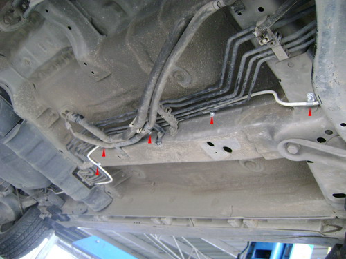

       เดินท่อก๊าซแรงดันสูงยึดตามแนวแชสซีส์รถ ด้วยระยะห่างประมาณ 20 เซ็นติเมตร ยึดด้วยน๊อตปลายสว่าน

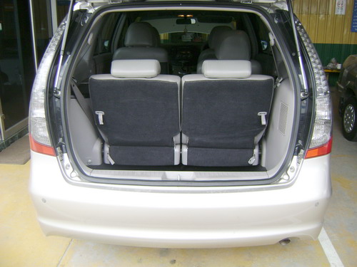

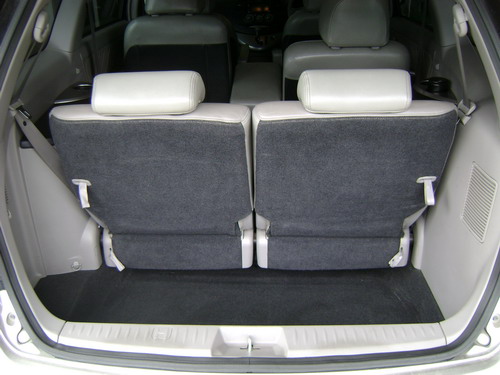

       เบาะแถวที่ 3 เกือบติดถัง
NTECH

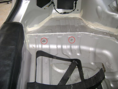

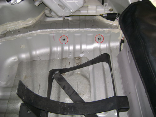

       หาตำแหน่งยึดขาถังด้านซ้ายตามแนวแชสซีส์ โดยการเจาะเข้าไปด้านข้างของหลุม

       หาตำแหน่งยึดขาถังด้านขวาตามแนวแชสซีส์ โดยการเจาะเข้าไปด้านข้างของหลุม

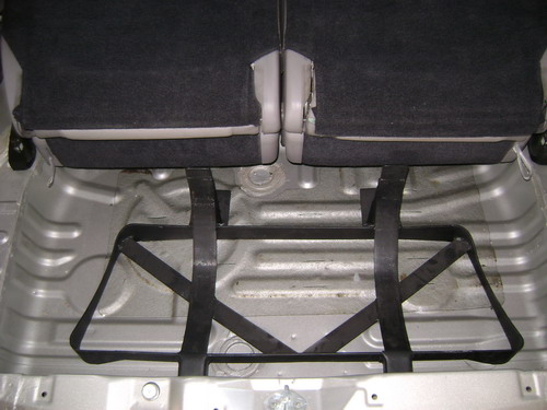

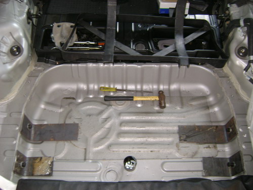

       สร้างแผ่นเหล็กเพื่อลองรับขาถังทั้ง 4 มุม
NTECH

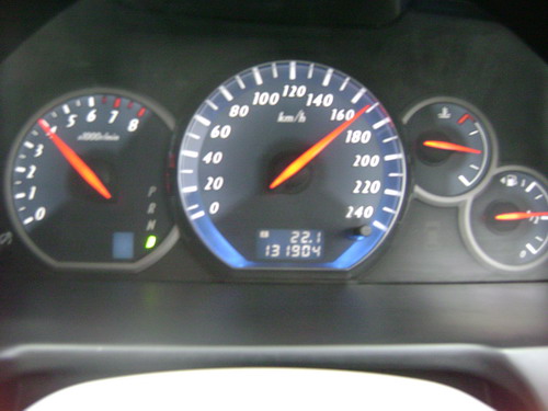

       หลังจากทำการปรับจูน และทดสอบความเร็วปลายสามารถขึ้นไปได้ 170 กิโลเมตรต่อชั่วโมง ได้ไม่ยากนัก หมดที่วิ่งเสียก่อน
ปล. ความเร็วสูง กว่าที่กฏหมายกำหนด อันตราย!!! อย่าลอกเรียนแบบครับ

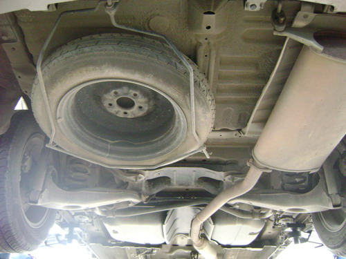

 คำตอบที่ 47

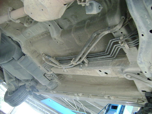

       ยกดูใต้ท้องหาจุดยึดถังตามแนวแชสซีส์
NTECH
 จาก NTECH
 เสาร์, 22/9/2550
20:15
125.24.14.231
 คำตอบที่ 48
       ใต้ท้องก่อนเดินแนวท่อก๊าซแรงดันสูง

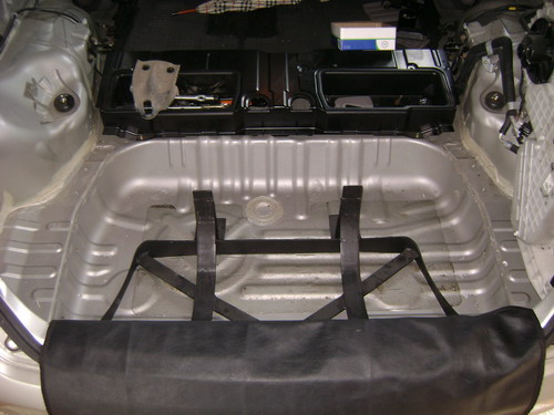

 คำตอบที่ 49
       พื้นที่หลังเบาะแถวที่ 3 เป็นหลุมลงไป

 คำตอบที่ 50
       พื้นที่เพียงพอสามารถใส่ถังขนาด 100 ลิตร(น้ำ) ได้อย่างสบาย
ปล. ท่านเจ้าของรถคันนี้ใส่ 70 ลิตร(น้ำ) เพราะปั๊มอยู่หน้าบ้านเลย (น่าอิจฉา)
