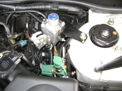

       ตำแหน่งที่ติดตั้ง Regulator (หม้อลดแรงดัน) และชุดหัวเติมก๊าซ
RGM29a ygogpplqxpmn, [url=http://vahlnjrgsvei.com/]vahlnjrgsvei[/url], [link=http://njrywqcxvfzo.com/]njrywqcxvfzo[/link], http://ikhfkqjpqrnk.com/  แสดงความคิดเห็นย่อย แสดงความคิดเห็นย่อย
NTECH

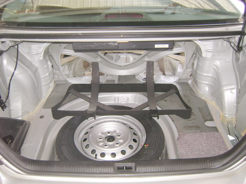

125.24.15.8

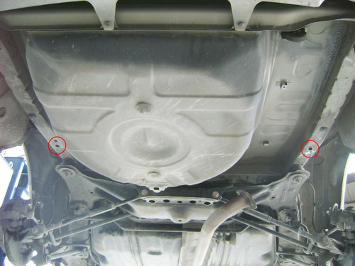

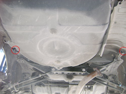

       จุดยึดขาถังด้านหลัง 2 ตำแหน่ง เป็นรูที่มีมาตามแนวแชสซีส์อยู่แล้ว เพียงแค่เจาะจากด้านล่างขึ้นไปเท่านั้น
NTECH

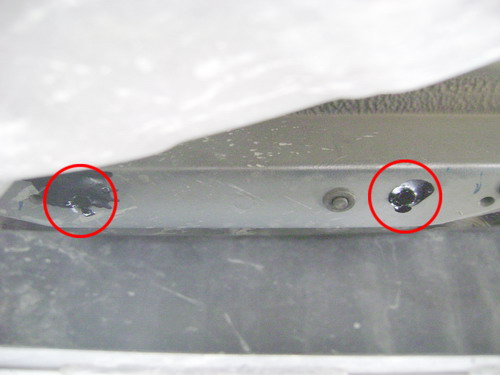

 จาก NTECH
 ศุกร์, 21/9/2550
19:24
125.24.15.8
       อีก 2 ตำแหน่งที่ต้องเจาะเพิ่มเติมในคานตามแนวแชสซีส์

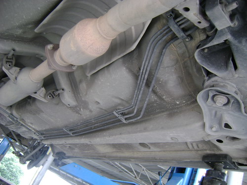

 จาก NTECH
 ศุกร์, 21/9/2550
19:25

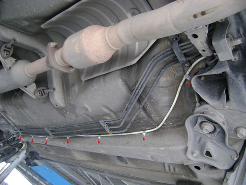

125.24.15.8
       ใต้ท้องก่อนเดินแนวท่อก๊าซแรงดันสูง
NTECH
 จาก NTECH
 ศุกร์, 21/9/2550
19:25
125.24.15.8
       เดินท่อก๊าซแรงดันสูงยึดตามแนวแชสซีส์รถ ด้วยระยะห่างประมาณ 20 เซ็นติเมตร ยึดด้วยน๊อตปลายสว่าน

125.24.15.8

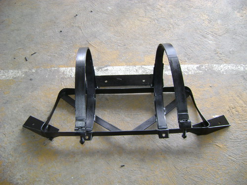

       ขาถังที่ออกแบบเชื่อมใส่ฉากทุกมุมเพื่อความแข็งแรง
NTECH

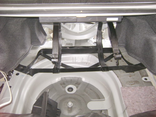

 จาก NTECH
 ศุกร์, 21/9/2550
19:27
125.24.15.8
       นำขาถังขึ้นติดตั้ง
NTECH
 จาก NTECH
 ศุกร์, 21/9/2550
19:27
125.24.15.8
       ใส่ประกับเหล็กเพื่อป้องกันการซีกของรูเมื่อมีใช้งานไปนานๆ

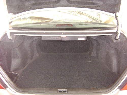

NTECH
 จาก NTECH
 ศุกร์, 21/9/2550
19:18
125.24.15.8
       คันนี้มีเครื่องฟอกอากาศมาด้วยเลยไม่สามารถทำให้ใส่ถังขนาด 100 ลิตร (น้ำ) ได้
NTECH
 จาก NTECH
 ศุกร์, 21/9/2550
19:19
125.24.15.8

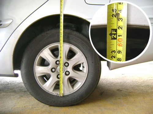

       วัดส่วนสูงเดิมก่อนทำการติดตั้ง ได้ส่วนสูงประมาณ 62 เซนติเมตร

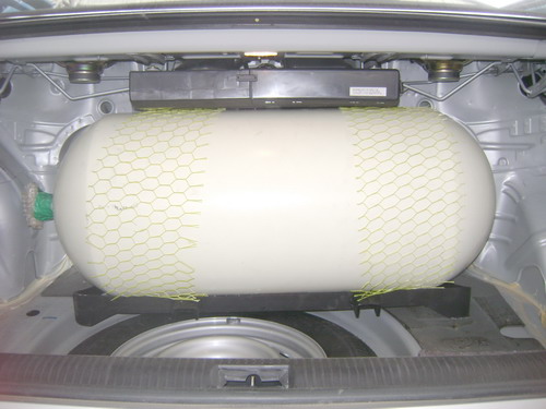

NTECH
 จาก NTECH
 ศุกร์, 21/9/2550
19:22
125.24.15.8
       นำถังขนาด 100 ลิตร(น้ำ) ขึ้นลอง แต่ไม่สามารถดันเข้าไปได้ ติดด้านบนนี่ขนาดยังไม่ได้ใส่เข็มขัดรัดถังและสร้างจุดยึดต่างๆ เลย - -"

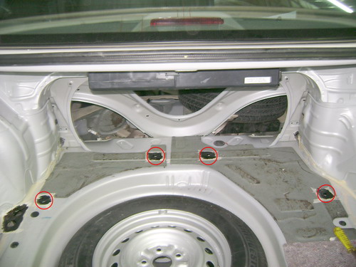

 จาก NTECH
 ศุกร์, 21/9/2550
19:22
125.24.15.8

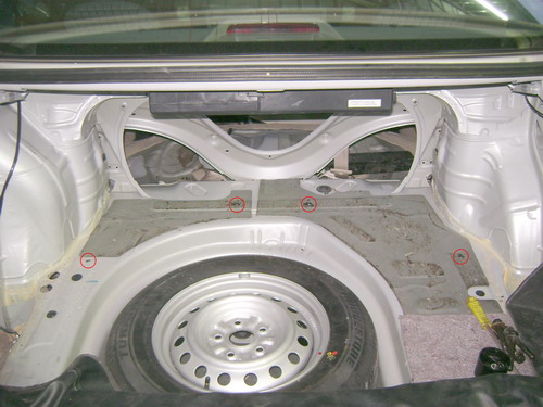

       4 ตำแหน่งจุดยึดขาถังตามแนวแชสซีส์

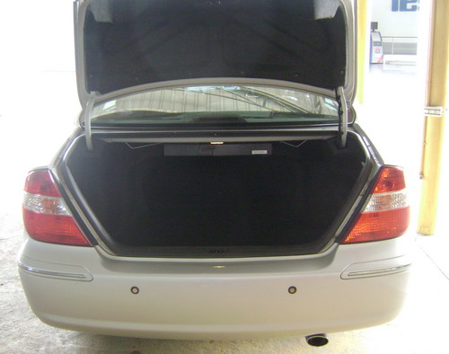

       ท้ายรถที่มีความกว้างและสูงพอสมควร
