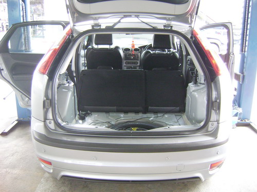

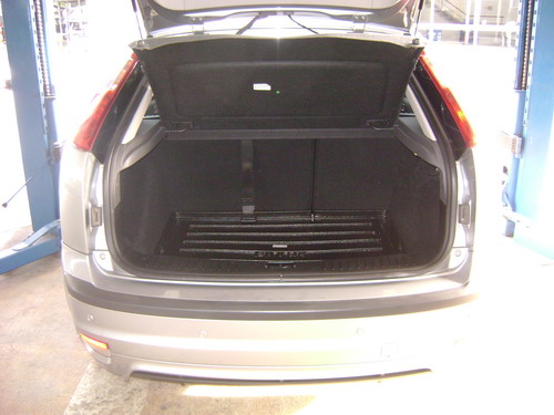

       ห้องเก็บสัมภาระของ Ford Focus 5 ประตู

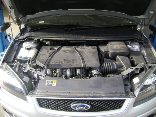

       เครื่องยนต์ขนาด 2.0L

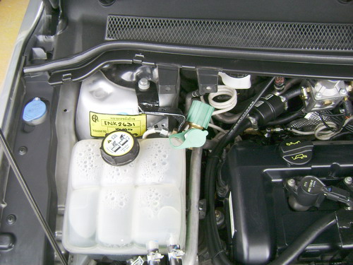

       ชุดหัวเติมก๊าซสร้างขายึดขึ้นมาใหม่ยึดเข้ากับเป้าช็อคอัพหน้าซ้าย

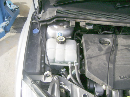

       หาตำแหน่งที่จะติดตั้งกับชุดหัวเติมก๊าซ ไว้ทางด้านซ้ายมือ (จากหน้ารถ)

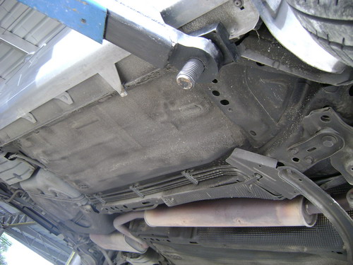

       ใต้ท้องก่อนเดินแนวท่อก๊าซ

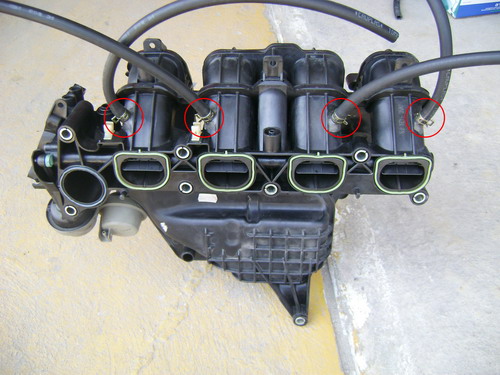

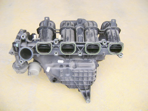

       ถอดคอท่อไอดี (พลาสติก) ออกมาเพื่อทำการเจาะฝังหัวฉีด

       ตำแหน่งที่เจาะฝังหัวฉีดก๊าซ

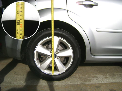

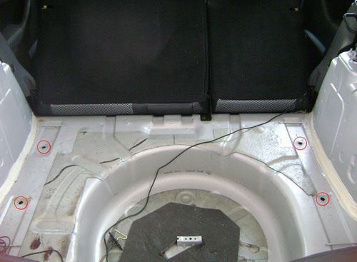

       วัดส่วนสูงเดิมก่อนที่จะทำการติดตั้งถังขนาด 100 ลิตร(น้ำ) ประมาณ 62 เซ็นติเมตร

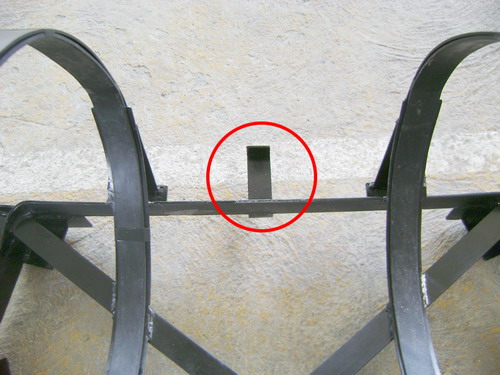

       ลื้อพรมออกเพื่อหาตำแหน่งยึดขาถัง ยางอะไหล่จะต้องนำออกมาได้อย่างสะดวก
NTECH
 จาก NTECH
 จันทร์, 10/9/2550
15:46
       ได้ตำแหน่งยึดขาถังตามแนวแชสซีส์ของรถเรียบร้อย
