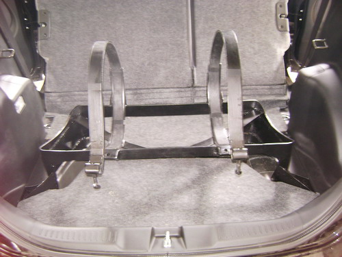

       แผ่นลองพื้นต้องทำการตัดครึ่ง เพื่อให้สอดเข้าไปใต้ขาถังได้ และใช้งานได้เหมือนเดิม

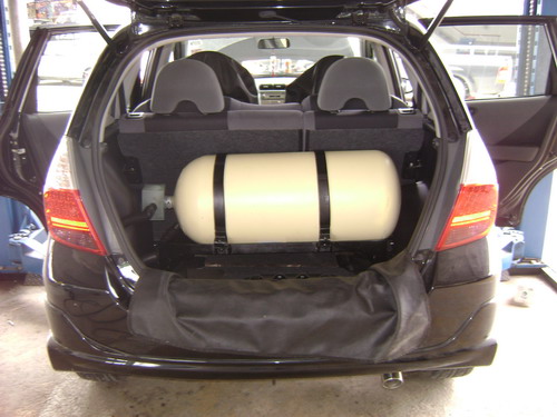

       ติดตั้งถังขนาด 70 ลิตร(น้ำ) ของ Cilbras (บราซิล) สามารถเติมก๊าซได้ประมาณ 15 กิโลกรัม

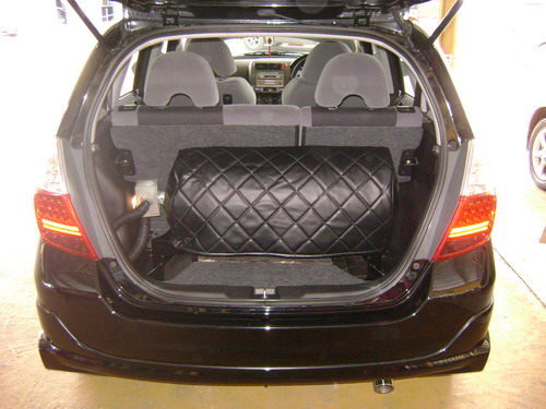

       ถุงหนังคลุมถัง

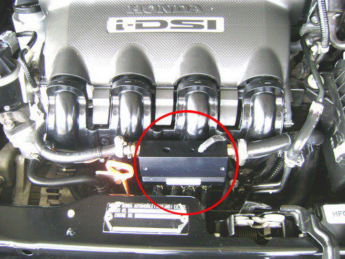

       ตามรูปในคำตอบที่ 28 เราสามารถนำรถเข้าล้างอัดฉีดห้องเครื่องได้เหมือนเดิมหรือเปล่า ถ้าน้ำเข้ารางหัวฉีดจะเป็นปัญหาหรือเปล่าครับ

       ตำแหน่งที่ติดตั้งรางหัวฉีด
