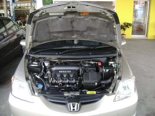

       ลองย้อนกลับไปดู คำตอบที่21 ซิครับ ผมว่ามันน่ากลัวมากเลยน่ะ เหมือนว่ามันดูไม่ปลอดภัย ดูสายไม่แข็งแรก โอกาศรั่วสูง
มันเป็นอย่างนั้นหรือป่าวครับ

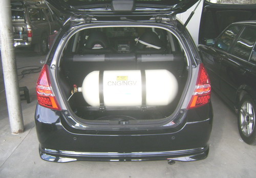

       ขอบพระคุณมากครับ คุณวิดวะมาตรวจงาน จากภาพท่อก๊าซที่เห็นอยู่ติดกับท่อน้ำมันเลยครับ เป็นจุดที่สูงกว่าจุดที่ต่ำสุดของถังน้ำมันครับผม ถ้าจะเดินให้สูงกว่านี้สงสัยจะต้องถอดถังน้ำมันลงด้วยครับผม ขอบพระคุณสำหรับคำชี้แนะครับผม
ขอบพระคุณคุณแมวหมู i-DSI ที่ NTECH ติดตั้งไปทั้งหมด 4 คันครับ มีอาการดังการอยู่ 2 คันอีก 2 คันต้องให้กลับไป Up เกียร์ที่ศูนย์ Honda แล้วค่อยให้กลับมาจูนใหม่ครับ เพราะจะเป็นอยู่ที่ความเร็วประมาณ 30 -40 km/h แช่เอาไว้ (อาการกระตุกไม่รุนแรง นอกนั้นไม่มีอาการอย่างอื่นเลยไม่ว่าจะเหยียบมิดเหยียบจมคันเร่งขนาดไหนก็ปกติครับผม) แล้วอาการที่คุณแมวหมูว่าเกียร์ CVT เพี้ยนมีอาการเป็นอย่างไรบ้างครับ

 จาก วิดวะมาตรวจงาน
 จันทร์, 8/10/2550
23:42
124.120.183.25
       คำตอบที่ 21 ดูท่อก๊าสตรงกลางๆมันโผล่ออกมานอกชัสซีไงๆไม่รู้ ลูกศรแดงๆที่ 4 และ 5 จากซ้าย

 จาก NTECH
 จันทร์, 17/12/2550
07:06
125.27.210.18
 คำตอบที่ 49
       ถังเอ็นจีวีมีแต่ทรงแคบซูลครับผม ถังที่เห็นในภาพขนาด 70 ลิตร(น้ำ) น้ำหนักประมาณ 70 กิโลกรัม สามารถเติมก๊าซได้ประมาณ 15 กิโลกรัม หรือประมาณ 125 บาท (ที่ 8.50 บาท/กิโลกรัม) สามารถทำระยะทางได้ประมาณ 180 - 200 กิโลเมตร (ในเมือง) ครับผม ถังที่มีขนาดเล็กกว่านี้ยังไม่เคยเห็นมีใครนำมาใช้ครับผม เพราะไม่น่าจะทำระยะทางได้เกินจาก 100 กิโลเมตร
