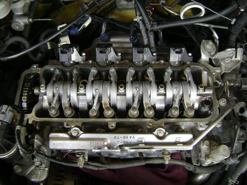

       เรียนคุณเป้
- ตรวจเช็คหัวเทียน
- กรองอากาศ
- คอยล์จุดระเบิด
- ล้างลิ้นปีกผีเสื้อ
- ปรับตั้งวาล์วถ้ารถที่เกินจาก 100,000 กิโลเมตรไปแล้ว
เครื่องยนต์ L15A
Intake: 0.15-0.19 mm (0.006-0.007 in.)
Exhaust: 0.26-0.30 mm (0.010-0.012 in.)
ปรับตั้งในขณะที่เครื่องเย็นเท่านั้น

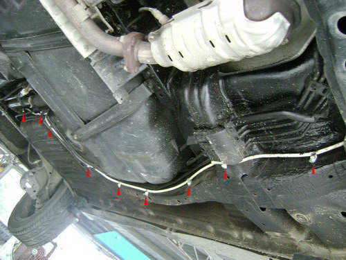

NTECH
 จาก NTECH
 จันทร์, 26/11/2550
07:50
       เรียน คุณเก็บตก
เดินท่อก๊าซแรงดันสูงยึดตามแนวแชสซีส์รถ ด้วยระยะห่างประมาณ 20 เซ็นติเมตร ยึดด้วยน๊อตปลายสว่าน ที่เห็นนั้นยังสูงกว่าถังน้ำมัน(พลาสติก)ที่อยู่ตรงกลางรถด้วย และยังมีท่อไอเสียอีกทั้งยวงครับผม ถ้าจะโดนท่อก๊าซถังน้ำมันคงจะถูกับพื้นก่อนถนนก่อนถึงท่อก๊าซครับผม
