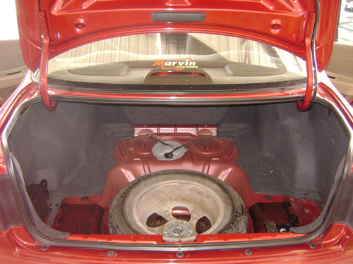

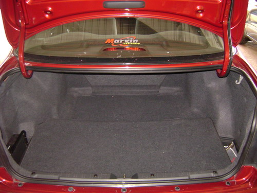

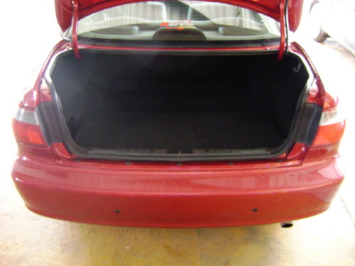

       ห้องเก็บสัมภาระที่ดูเหมือนจะกว้างใหญ่ของ Honda Accord แต่ไม่สามารถใส่ถังขนาด 100 ลิตร(น้ำ)ได้ เหมือนในรุ่นงูเห่าเลย
NTECH
 จาก NTECH
 จันทร์, 3/9/2550
08:00
125.24.9.80
 คำตอบที่ 52
       พื้นเป็นสเต็ป ขาถังต้องออกพิเศษ

       ลื้อพรมออกหมด ถาดโพมใส่เครื่องมือ และยางอะไหล่ที่จะต้องสามารถใส่ได้เหมือนเดิมหลังติดตั้งเสร็จ

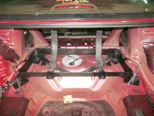

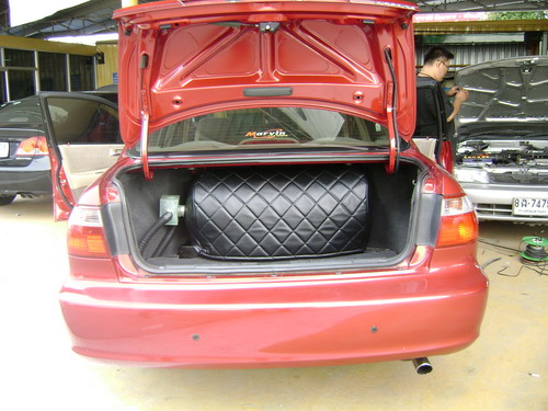

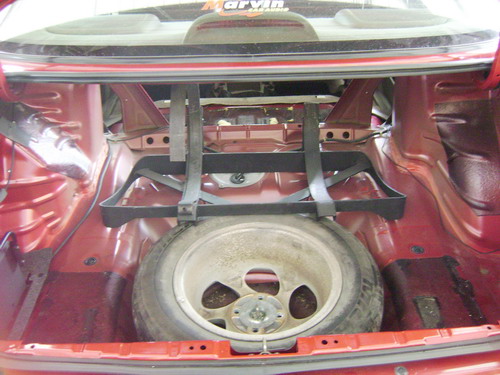

       เอาขาถังพร้อมสายเหล็กรัดถังขนาด 100 ลิตร(น้ำ) ขึ้นวางเพื่อดูว่าสามารถใส่ได้หรือไม่
NTECH
 จาก NTECH
 จันทร์, 3/9/2550
08:04
125.24.9.80
 คำตอบที่ 55
       สังเกตุที่วงแหวนขนาดถัง 100 ลิตร(น้ำ) ยังไม่ทันยกขาลอยก็แทบจะติดตูดลำโพงอยู่แล้ว

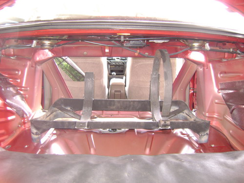

       หลังจากเสริมขาขึ้นไปแล้วประมาณ 2 นิ้ว เพื่อให้สามารถนำยางอะไหล่ออกได้อย่างสะดวก พร้อมสายรัดถังขนาด 70 ลิตร(น้ำ) ขึ้นลองอีกครั้ง
NTECH
 จาก NTECH
 จันทร์, 3/9/2550
08:07
125.24.9.80

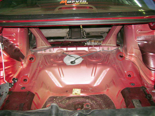

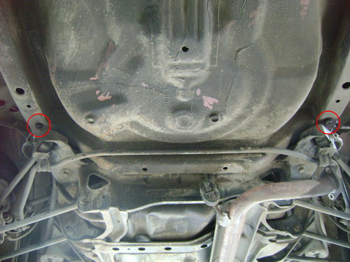

       ยกดูใต้ท้องแนวแชสซีส์ของรถมีรูมาให้อยู่แล้ว 2 รู ต้องทำการเจาะเพิ่มอีก 2 รูด้านหน้า
NTECH
 จาก NTECH
 จันทร์, 3/9/2550
08:08
125.24.9.80
 คำตอบที่ 59
       เจาะรูยึดขาถังทั้ง 4 ตามแนวแชสซีส์ของรถ ทาด้วย เชลล์ ฟิลท์โคล์ท เพื่อป้องกันสนิม

 คำตอบที่ 60
       ขาถังที่ออกแบบเชื่อมใส่ฉากทุกมุมเพื่อความแข็งแรง สร้างขาเสริมเพื่อลองรับขาถังในส่วนที่เป็นสเต็ป

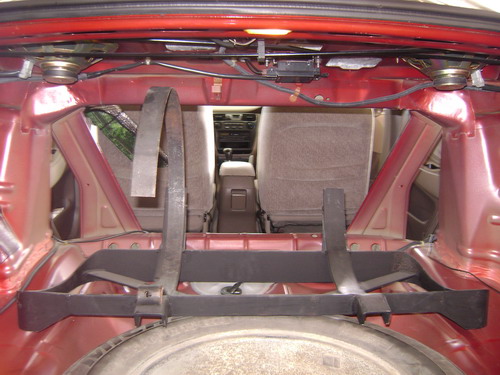

       ถังขนาด 70 ลิตร(น้ำ) ยังเกือบติดตูดลำโพง
NTECH
 จาก NTECH
 จันทร์, 3/9/2550
08:21
125.24.9.80
 คำตอบที่ 62

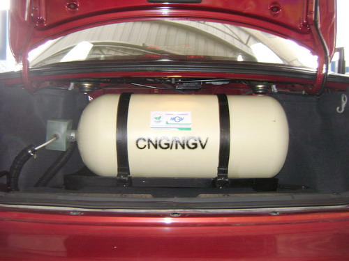

       หลังติดตั้งถังแล้วพื้นที่ใช้สอยด้านหลังเหลือประมาณ 50%

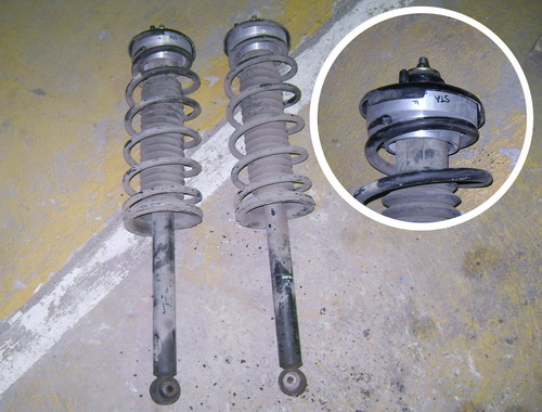

       เสริมช็อคอัพหลังด้วยสเปรเซอร์อะลูมิเนียมขนาด 1.5 นิ้ว

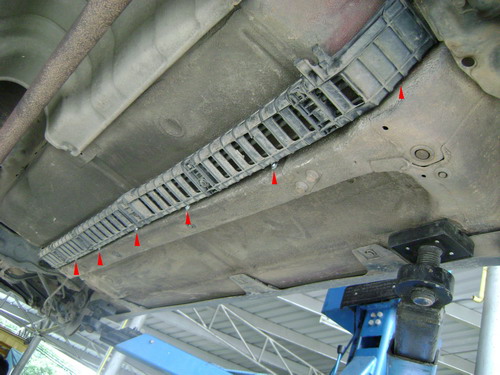

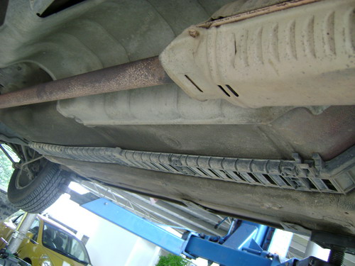

       ใต้ท้องก่อนเดินแนวท่อก๊าซ เดินคู่ไปกับแนวท่อน้ำมัน
NTECH
 จาก NTECH
 จันทร์, 3/9/2550
08:23
125.24.9.80
 คำตอบที่ 65
       เดินท่อก๊าซแรงดันสูงยึดตามแนวแชสซีส์รถ ด้วยระยะห่างประมาณ 20 เซ็นติเมตร ยึดด้วยน๊อตปลายสว่าน

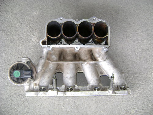

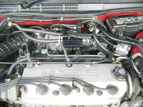

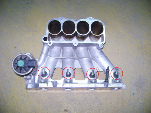

       ถอดคอท่อไอดี (อะลูมิเนียม) ออกมาเพื่อทำการเจาะฝังหัวฉีดก๊าซ
NTECH
 จาก NTECH
 จันทร์, 3/9/2550
08:25
125.24.9.80
 คำตอบที่ 67
       ตำแหน่งที่ฝังหัวฉีด ใกล้ห้องเผาไหม้มากที่สุด ในมุมเอียง
NTECH
 จาก NTECH
 จันทร์, 3/9/2550
08:26
125.24.9.80
 คำตอบที่ 68
       ติดตั้งรางหัวฉีดไว้กับคอท่อไอดี

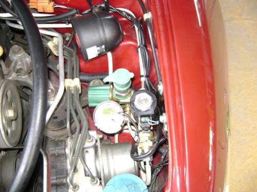

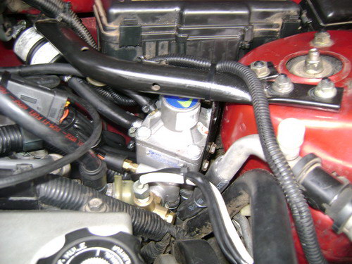

       ติดตั้ง Regulator (หม้อลดแรงดัน) โดยใช้รูน๊อตเดิมที่มากับรถอยู่แล้ว
NTECH
 จาก NTECH
 จันทร์, 3/9/2550
08:30
125.24.9.80
 คำตอบที่ 70
       ชุดหัวเติมก๊าซติดตั้งโดยใช้รูน๊อตเดิมที่มากับรถอยู่แล้ว

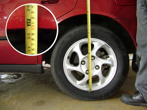

       วัดส่วนสูงอีกครั้งหลังเติมก๊าซเสร็จเรียบร้อย ได้ส่วนสูงประมาณ 60 เซ็นติเมตร

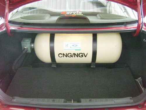

       ใส่ถุงหนังคลุมถังเรียบร้อย

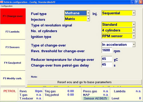

       ส่วนใหญ่รถที่ติดตั้งเอ็นจีวีที่ NTECH ผมจะปรับตั้ง การเปลี่ยนเป็นก๊าซอัตโนมัติเอาไว้ที่ 3 เงื่อนไขครับ
1. เร่งรอบเครื่องเกินจาก 1,600 rpm
2. ที่อุณหภูมิของเครื่องยนต์(หรือหม้อต้ม)สูงกว่า 45 องศา
3. เวลา 45 วินาที
ทั้ง 3 เงื่อนไขนี้จะต้องถึง จะเปลี่ยนเป็นก๊าซโดยอัตโนมัติ
ปัญหาที่พบ
- ถ้ารถจอดเอาไว้ทั้งคืนแล้วตอนเช้า(หรือหลายชั่วโมง) เปลี่ยนเป็นก๊าซเร็ว จะมีอาการสะดุดหรือดับเลย ให้แก้ไขด้วยการกดน้ำมันวิ่งสักระยะหรืออุ่นเครื่องให้ร้อน โดยให้สังเกตุจากเกจ์ความร้อนให้ขึ้นมาอยู่ที่ระดับปกติคอยกดกลับมาใช้ก๊าซจะดีที่สุดครับ
- จอดรถในอาคารสูงหลายสิบชั้นเวลาเลิกงาน ไม่มีที่วิ่งให้สามารถทำความเร็วรอบขึ้นไปที่ 1,600 rpm ได้ ให้อุ่นเครื่องให้ร้อนก่อนจากนั้นใส่เกียร์ N หรือ P (เกียร์ว่าง) เร่งรอบเครื่องขึ้นไปให้เกินจาก 1,600 rpm ก็สามารถทำได้เช่นกันครับ
- ถ้าเครื่องร้อนอยู่แล้วใช้วิธีสตาร์ทฉุกเฉินก็สามารถทำได้ครับ (แต่อันนี้ไม่ค่อยเห็นด้วยครับ)
