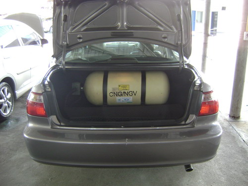

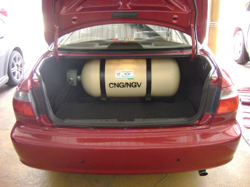

       ถังขนาด 70 ลิตร(น้ำ) ที่สามารถเติมก๊าซได้ประมาณ 15 กิโลกรัม

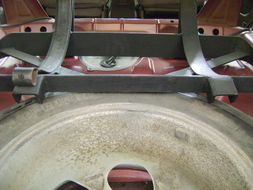

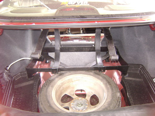

       ต้องทำการยกขาถังขึ้นเพื่อให้นำยางอะไหล่ออกได้อย่างสะดวก

       ถาดโพมต้องตัดบางส่วนทิ้งเพื่อให้ใช้งานได้เหมือนเดิม

       ถังขนาด 70 ลิตร(น้ำ) ของ Cilbras (บราซิล) น้ำหนักประมาณ 70 กิโลกรัม สามารถเติมก๊าซได้ประมาณ 15 กิโลกรัม

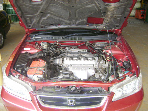

       เครื่องยนต์ขนาด 2.3L VTEC ในรหัส F23A

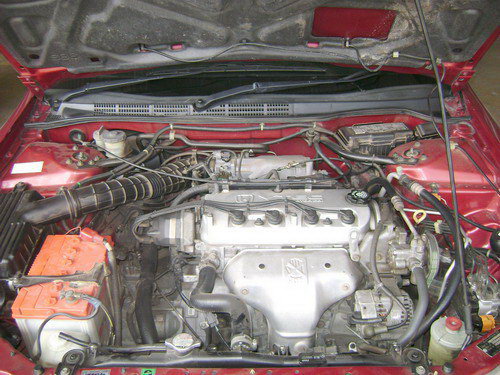

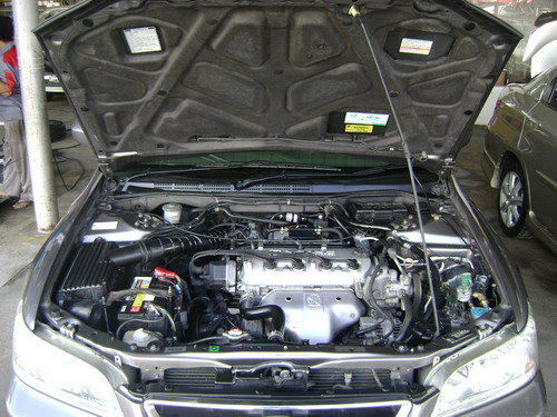

       ก่อนทำการติดตั้งอุปกรณ์เอ็นจีวีระบบหัวฉีดของ Tomasetto Achille

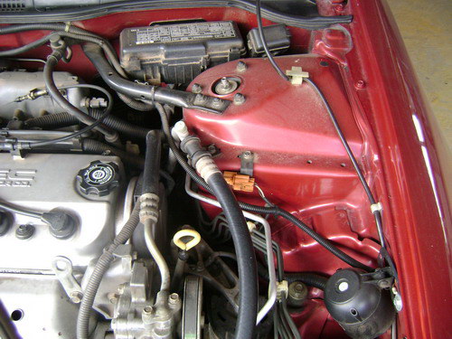

       เป้าช็อคอัพหน้าขวาคือตำแหน่งที่จะติดตั้ง Regulator (หม้อลดแรงดัน)

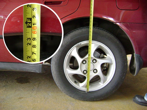

       ทำการวัดส่วนสูงเดิมก่อนที่จะทำการติดตั้งถังเอ็นจีวีขนาด 70 ลิตร(น้ำ) ได้ส่วนสูงประมาณ 60 เซนติเมตร
