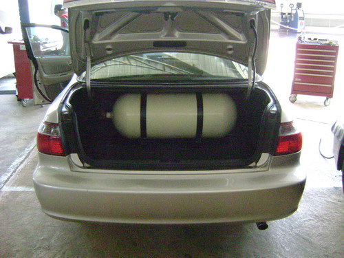

 จาก เด็กบ้านนอก
 เสาร์, 22/12/2550
01:30
125.25.81.121
       ใส่ได้ครับ เเต่จะต้องใส่ล้ออะไหล่เป็นเเบบโดนัทหรือย้ายลำโพงหลังครับครับ ถ้าไม่งั้นมันจะติดตูดลำโพงด้านหลังครับ
 จาก คนชลบุรี
 พุธ, 19/12/2550
21:27
125.27.6.146
       แล้วถ้าจะติดถัง 100 ลิตร(น้ำ) ได้ไหมครับ พอดีคันเก่าติดถัง 100 ลิตร (น้ำ) แต่เกิดอุบัติเหตุจนรถซ่อมไม่ได้ มันพังซะประกันต้องคืนเงินทุนประกันให้
แล้วถ้าผมจะเอามาใส่จะได้รึเปล่า พอดีอุปกรณ์ ngv ปลอดภัยทุกตัว โชคดีไป
 จาก คนบางแค
 พุธ, 12/12/2550
17:48
125.25.135.14
       ขอรบกวนคุณต๋องหน่อยครับ ผมรู้สึกว่าท้ายมันจะห้อยไปนิดนึงประมาณสักนิ้วครึ่งควรจะทำอย่างไรดีครับคุณต๋อง ช่วยแนะนำหน่อยครับ ขอบคุณครับ

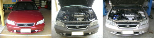

 จาก เด็กบ้านนอก
 พฤหัสบดี, 1/11/2550
21:53
222.123.226.195
       ติดได้เเน่นอนครับ เเต่ต้องดูสภาพเครื่องก่อนว่าปกติหรือปล่าว ถ้าปกติไม่มีปัญหา ติดได้เเน่นอนครับ

 จาก เด็กบ้านนอก
 จันทร์, 29/10/2550
22:57
222.123.227.204
       ของผมคันสีเเดงในภาพได้เยอะสุด210 กม. ครับ ถัง 70 ลิตร 15 โล เเต่เติมได้สูงสุด 10 โลเองครับ

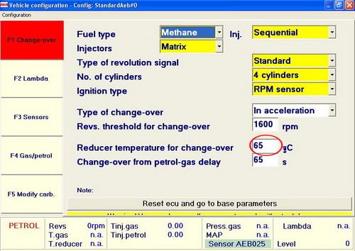

       สวัสดีครับผมขอแจมรายงานการใช้งานเป็นคันที่3ครับ ออกจากอู่มาวันแรก วันที่ 25 ตุลาคม ช่วงบ่าย ไปรับลูกที่โรงเรียน ปกติดีทุกอย่างครับ วันที่ 2 ก็เหมือนเดิม ส่งลูกไปเรียนหนังสือ แล้วทำงานต่อ จากนั้นพอถึงเย็น ไปกินข้าวกับเพื่อนเลิกประมาณสามทุ่ม รถเริ่มมีอาการครับ คือเมื่อเปิดไฟหน้ารถแล้ว รู้สึกว่าเครื่องเบาแล้วรถจะดับ ผมต้องตัดไปใช้น้ำมัน วันที่สามออกจากบ้านจะไปต่างจังหวัดตอนเช้ารู้สึกว่ามีอาการเบาแล้วจะดับเกือบตลอด แต่พอวิ่งไปสักยี่สิบนาทีจะหมดปัญหาทันทีครับ สรุปแล้ว
1. รถมีอาการตอนเครื่องไม่ร้อนมากคือจะสั่นแทบจะดับ
2. เมื่อเปิดไฟหน้าในตอนกลางคืนตอนเครื่องไม่ร้อนมากก็จะมีอาการเหมือนกันครับ
3. ถ้าจอดทิ้งไว้สัก 2-3 ชั่วโมง ก็จะมีอาการแบบเดิมคือเบาหรือเวลาแอร์ตัดแล้วจะเครื่องจะดับ
จากปัญหาทั้งหมดผมต้องใช้น้ำมันตอนเริ่มออกรถตลอดหรือเปล่าครับ ต้องรบกวนคุณต๋องด้วยครับ

NTECH
 จาก NTECH
 จันทร์, 29/10/2550
13:34
125.24.9.210
       เรียน คุณคนบางแค
อาการดังกล่าวมาข้างต้นให้วิ่งด้วยน้ำมันจนเครื่องร้อน ค่อยเปลี่ยนเป็นก๊าซจะดีที่สุดครับ เดี๋ยวกลับมาเช็ค 1,000 กิโลเมตรผมจะปรับตั้งอุณหภูมิให้สูงขึ้นไปอีก (ตั้งไว้ 65C แล้วน้ะเนี่ย) จะได้หมดอาการดังกล่าว อย่าลืมเก็บผลการเติมก๊าซ 1,000 กิโลเมตรมาด้วยน้ะครับผม

 จาก NTECH
 จันทร์, 29/10/2550
17:03
125.24.9.210
       การเพิ่มอุณหภูมิที่หม้อลดแรงดัน(Reducer) เป็นการเพิ่มอุณหภูมิให้เปลี่ยนเป็นก๊าซที่อุณหภูมิเครื่องยนต์ที่สูงขึ้นเท่านั้นครับผม คงจะไม่เปลืองก๊าซเพิ่มขึ้นครับ แต่จะเปลืองน้ำมันมากขึ้นครับผม ฮิ...ฮิ เพราะต้องวิ่งน้ำมันจนกว่าเครื่องจะร้อนถึงอุณหภูมิที่ผมตั้งไว้นั่นแหละครับผม(ประมาณ 65 องศา)ใช้เวลาค่อนข้างนานพอสมควร แต่ถ้าเครื่องยนต์ร้อนอยู่แล้วก็ไม่มีปัญหาอะไรครับผม โดยปกติอุณหภูมิของเครื่องยนต์รถญี่ปุ่นถ้าร้อนจะอยู่ประมาณ 75 - 85 องศา ครับผม
