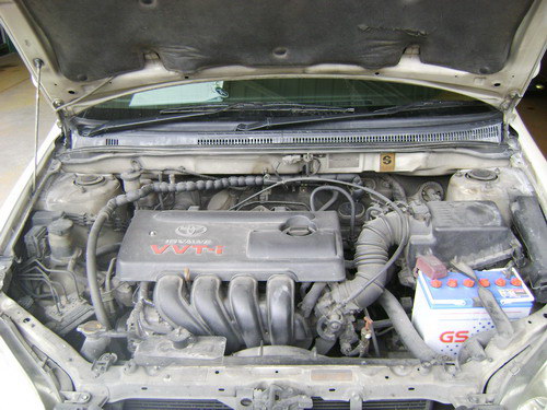

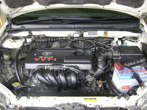

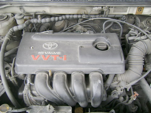

       เครื่องยนต์ Toyota ในรหัส 1ZZ ขนาด 1.8L
NTECH
 จาก NTECH
 พฤหัสบดี, 30/8/2550
19:36
125.24.7.209

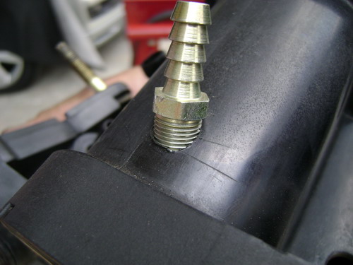

       หลังทำการติดตั้งอุปกรณ์เอ็นจีวีระบบหัวฉีดของ Tomasetto Achille (โทมาเซโต้ อะคิลี)

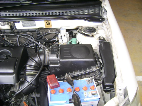

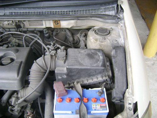

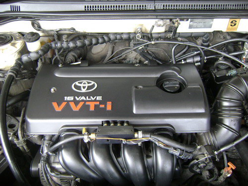

       ตำแหน่งที่ติดรางหัวฉีด ต้องตัดฝาครอบเครื่องนิดหน่อย

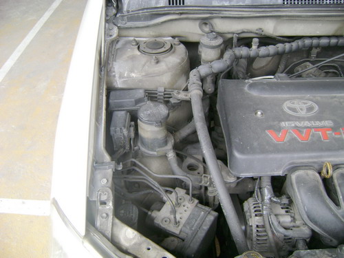

       ตำแหน่งที่จะติดตั้งหม้อต้ม เป้าช็อคอัพหน้าขวา
NTECH
 จาก NTECH
 พฤหัสบดี, 30/8/2550
19:40
125.24.7.209
       ติดตั้งหม้อต้ม (Regulator) โดยการสร้างขายึดขึ้นมาใหม่ ใช้รูยึดเดิมที่มีมากับตัวรถอยู่แล้วไม่มีการเจาะเพิ่มใดๆ

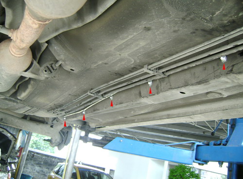

 พฤหัสบดี, 30/8/2550
19:42
125.24.7.209

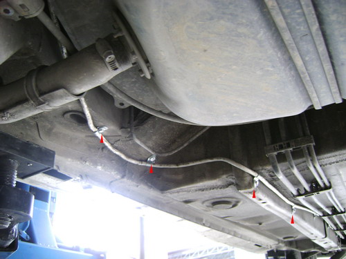

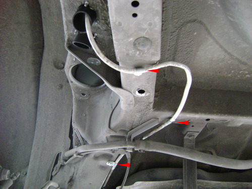

       เดินท่อก๊าซแรงดันสูงยึดตามแนวแชสซีส์รถ ด้วยระยะห่างประมาณ 20 เซ็นติเมตร ยึดด้วยน๊อตปลายสว่าน
NTECH
 จาก NTECH
 พฤหัสบดี, 30/8/2550
19:43
125.24.7.209
       ด้านหลัง
NTECH
 จาก NTECH
 พฤหัสบดี, 30/8/2550
19:44
125.24.7.209
       ทาด้วย เชลล์ ฟิลท์โคล์ท เพื่อป้องกันสนิม สำหรับรูที่เจาะลงไปทุกรู

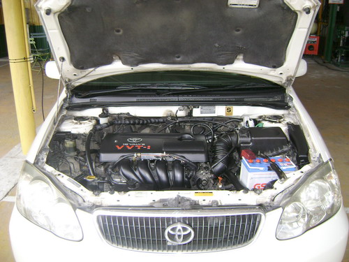

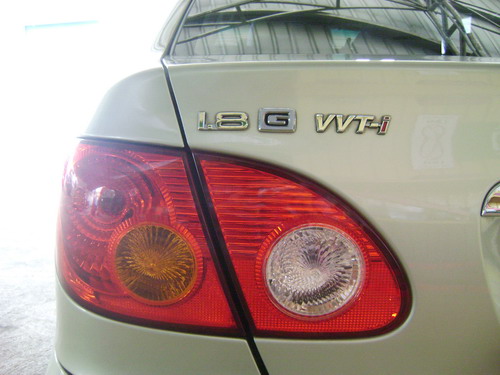

       Toyota Altis 1.8G พร้อมด้วยระบบ VSC (Vehicle Stability Control)
ปล. เรียนเชิญท่านเจ้าของรถมารายงานผลให้เพื่อนสมาชิก NGVGasthai ได้ทราบกัน ขอบพระคุณครับ
 จาก Altis 1.8G 2002 (สมาชิกใหม่NGV)
 ศุกร์, 31/8/2550
09:42
58.10.234.246
       โดยรวมแล้วพอใจมากครับ เปลี่ยนไปมาระหว่างนำมัน/NGVที่120Km/hrแล้วไม่ค่อยรู้สึกถึงความแตกต่าง ลองเร่งไปที่130-140Km/hrก็ไม่ค่อยอืดเหมือนที่กลัว ความรู้สึกขณะวิ่งหรือเบรคก็ปรกติไม่ค่อยรู้สึกกับนำหนักถังทีเพิ่มขึ้นซักเท่าไหร่ ตอนนี้เพิ่งวิ่งได้ร่วม100kmไฟบอกปริมาณNGVดับไป2จากทั้งหมด4ดวงยังไม่รู้อัตราสิ้นเปลืองซักเท่าไหร่ ไว้มีข้อมูลมากพอจะมาเล่าสู่กันฟังโอกาสหน้าครับ.

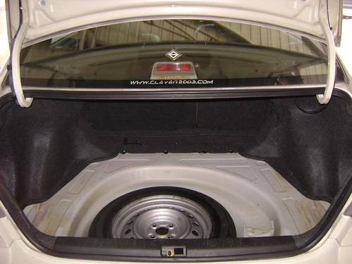

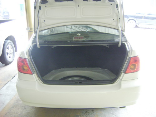

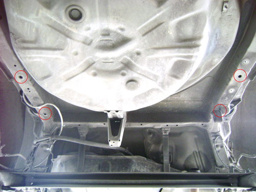

 คำตอบที่ 47
       ห้องเก็บสัมภาระ
NTECH
 จาก NTECH
 พฤหัสบดี, 30/8/2550
19:41
125.24.7.209

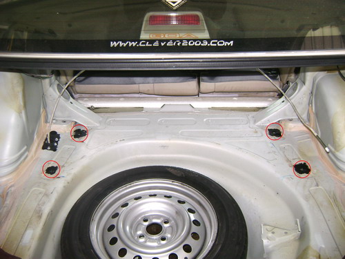

 คำตอบที่ 48
       หาตำแหน่งยึดขาถัง ยางอะไหล่จะต้องนำออกมาได้อย่างสะดวก
NTECH
 จาก NTECH
 พฤหัสบดี, 30/8/2550
19:42
125.24.7.209
 คำตอบที่ 49
NTECH
 จาก NTECH
 พฤหัสบดี, 30/8/2550
19:44
125.24.7.209
 คำตอบที่ 50
       ได้ตำแหน่ง 4 รู จากรูเดิมตามแนวแชสซีส์ของรถที่มีมาอยู่แล้ว ทำการเจาะจากด้านบนลงมาหาเท่านั้น
