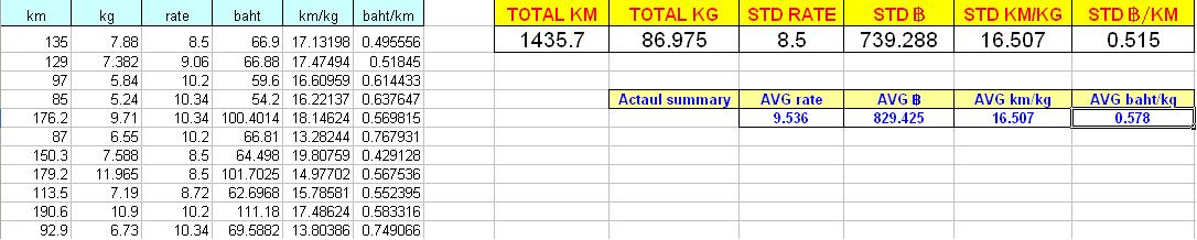

       อาทิตย์นี้ไป Check 1000 Km มาและได้ไปจูนเพิ่มเติมกับคุณต๋องมาครับ Work ขึ้นเยอะเวลาเร่งแซง รู้สึกดีขึ้นกว่าเดิมเข้าไปอีกครับ
** ยังไม่ได้ไปเที่ยวเลยไม่มีรูปมาครับ แต่ได้สรุปอัตราสิ้นเปลืองมาให้ครับ

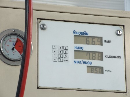

       หลังจากเติมที่นครสวรรค์แล้วก็มาเติมอีกทีที่บางเค็ม วิ่งได้ 135 km เติมได้ 7.88 kg ตก kg ละ 17.13 km , Happy สุดๆ ครับ

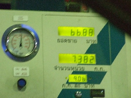

       มาเติมอีกทีที่ชะอำ วิ่งได้ 129 km เติมได้ 7.38 kg ตก kg ละ 17.47 km ครับ คุ้มครับคุ้ม...555

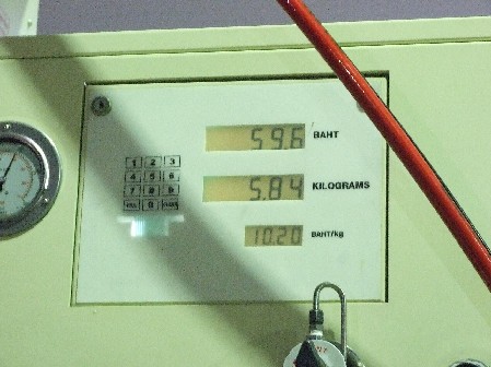

 จาก Love Altis (LFC)
 พฤหัสบดี, 13/12/2550
21:48
125.26.77.141
       มาเติมอีกทีที่กุยบุรี วิ่งได้ 97 km เติมได้ 5.84 kg ตก kg ละ 16.66 km

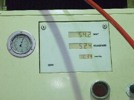

21:51
125.26.77.141
       สุดท้ายมาเติมอีกทีที่ทับสะแก วิ่งได้ 85 km เติมได้ 5.24 kg ตก kg ละ 16.22 km แล้วก็ถึงที่หมายอย่างปลอดภัยด้วย NGV

       ผมใช้รถรุ่นเดียวกันนี้เลย ติดตั้งเรียบร้อยแล้วครับที่ NTECH ความคิดเห็นส่วนตัวชอบมากครับ และจากที่ลองเก็บข้อมูลอัตราการสิ้นเปลืองยิ่งประทับใจเข้าไปใหญ่เลยครับ
*** เฉลี่ยอยู่ที่ 16.86 Km/Kg ,0.566 Baht/Km. แม้ว่าจะเป็นการวิ่งทางไกลล้วนๆ
